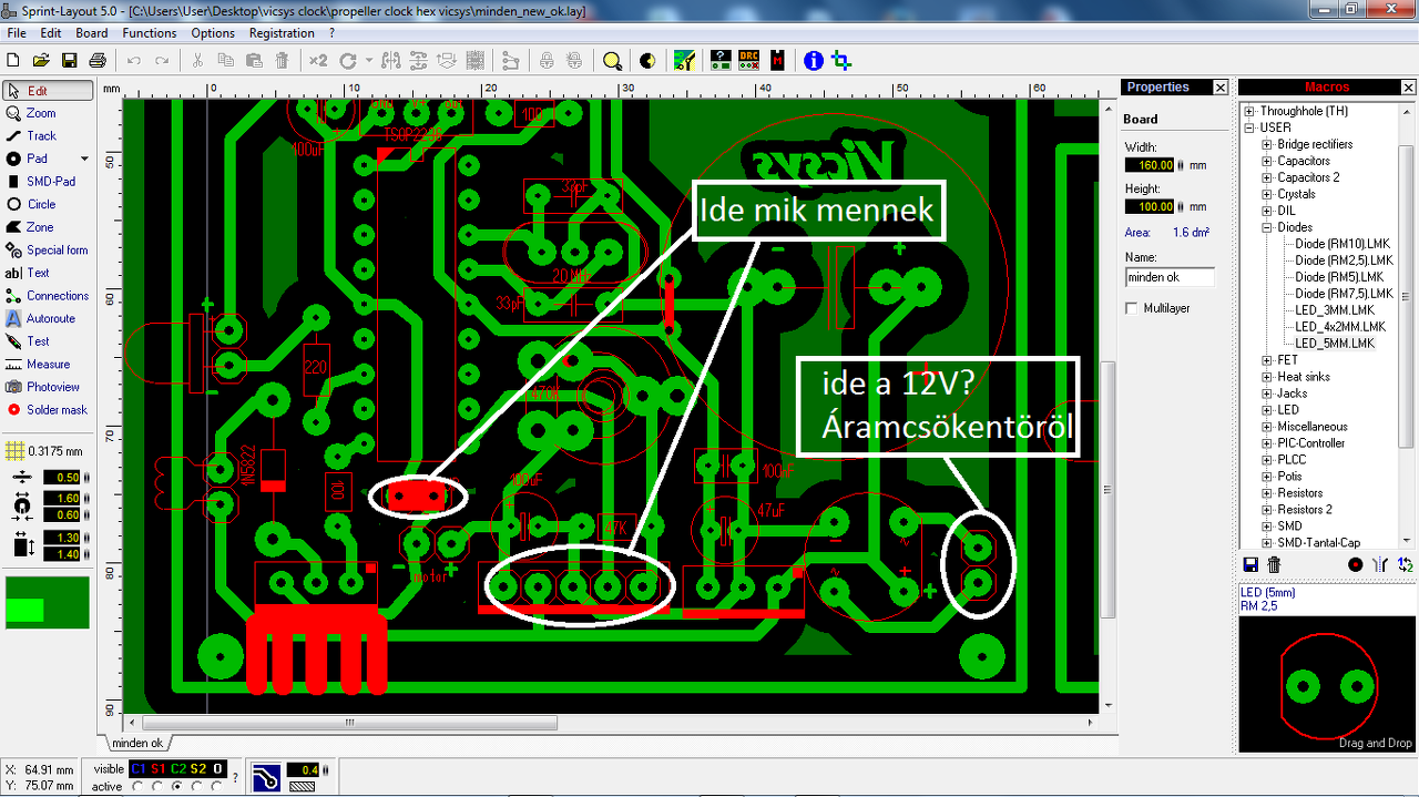

A nyák az tükrözve van eredetileg? kép üdv A hozzászólás módosítva: Okt 13, 2014
- A rajzolatot nem kell tükrözni. Most az alkatrész oldal felöl nézed. Ha kinyomtatod, a vezetékek felülre kerülnek és a "panelen keresztül" nézed, az írás tükrözött. Ha felvasalod, ez a felület a panelre kerül. Amikor ledörzsölöd a papírt, a feliratok olvashatók lesznek.
- A forgó transzformátor szekunder köréről váltakozó feszültség vehető le. A kör tokos Greatz egyenirányító két ~ bemenetére kell kötni a kivezetéseit.
Igen "oda" a másik helyre ha rákattintasz a felettelévö böszme kondenzátorra akkor meglátod, hova megy a 2 lába.
attól függ hova kötöd, hogy milyen kondid van, ha jól látom. A hozzászólás módosítva: Okt 13, 2014
Jól látod! Úgy terveztem a panelt, hogy álló kondit is tudjon fogadni- persze elfektetve. (A képeken látszik is!)
Bár nem én lettem megszólítva, de talán nem lesz baj.
Jobbról a 2. Jobb legszélső Oda megy a hálózati trafó szekunder kivezetése 2x12V 6VA. Bal legszélső- Bővebben: Link Egyébként én ezt az órát még csak tervezgetem megépíteni, és én is kezdő vagyok, de ismerem a Google-t... és az alkatrész listából nem sajnálom az időt, hogy kimásoljam a nevét a bizonyos alkatrésznek és megnézzem hány lába van, ezáltal beazonosítsam mi is megy arra a helyre... A hozzászólás módosítva: Okt 13, 2014
Piros kétlábú: Junper, 5 lábú: LM2941 TO220-5 tokozású.

![]() Bővebben: Link Vagy A hozzászólás módosítva: Okt 13, 2014
ja bocs nem tudtam hogy az az mert én junpert irtam!
És a tüskesorra mit kell kötni? udv Idézet: „És a tüskesorra mit kell kötni?” Amit akarsz! A te esetedben viszont ha minden igaz Jumpert!!! |
