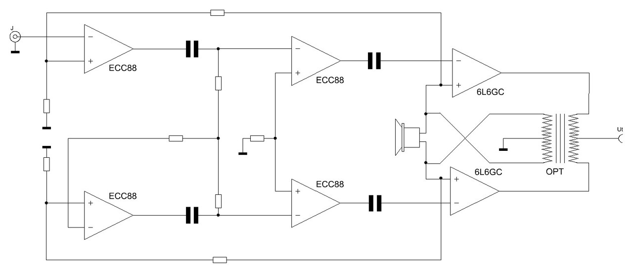

Véleményem szerínt ha valaki csövest épít, akkor jót építsen. Erre a GU50 nem alkalmas. Ha csöves, akkor legyen minimum 300B, de inkább olcsóbban EL84, 6L6, vagy 6550 PPerősítő. Én terveztem egy teljesen szimmetrikus 6L6 PP erősítőt TauCeti néven. Hatalmasat szól, 600 rugóig nehéz megszorítani. Az SE erősítőket nem ajánlom a problémás mály átvitel miatt. Mi megmértünk pár SE 300B-t, és az jött ki, hogy 4 Watton 4,5% a torzítása. Minden SE ezt csinálja. Ennek egyetlen egy előnye van: a gyenge hangszórók hibáit eltakarja. 8W-al nem lehet zenét hallgatni egy átlagos hangfalon.

Szívesen tekerek neked is trafót, sőt felajánlom, hogy építsd meg a TauCeti-t GU50-ből. Mivel teljesen szimmetrikus felépítésű, így sokj előnye van, lehet a GU50 is jobban szólna vele. Lehet lenne egy HighEnd erősítőd.

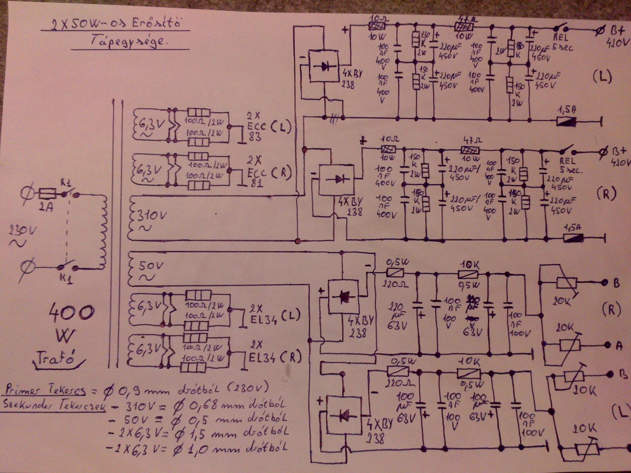

Ma készen lettem a készülődő 50W-os Csöves Erősítőm táp trafójával, le is fújtam matt fekete festékkel, és ugyan úgy a két kimenő trafót is, így már jobban tetszenek!. Volna azért egy kérdésem hozzátok hogy jó lesz e így a tápegység ahogy le rajzoltam a lapra?, ez volna a végleges tápegység terve, már ha jó lesz?. A tápegységbe be iktattam párhuzamosan két 150k/2W-os ellenállást a 220µF kondenzátorokkal párhuzamosan, és így ki egyenlítődnek a feszültségek a kondenzátorokon, eredetileg a tápegység IGY volt megoldva, de a régi rajzon nagyon közel jár a kondenzátorok a feszültség bírásához (450V), és az anódfeszültség pedig 420V!, így gondoltam azt hogy meg oldanám hogy inkább be teszek két kondenzátort a tápegységbe sorosan, velük pedig párhuzamosan egy egy 150k/2W-os ellenállást, így már meg duplázódik a kondenzátorok feszültség bírása is!. A kérdés az hogy a 150K-ellenállás jó lesz e oda, vagy csökkenteni kell 47K-ohmra?.
(#) Orbán József válasza soos csaba hozzászólására (») Okt 14, 2014
Szépen kimunkáltad a kapcsolást, nekem tetszik. Nézz meg valahol egy gyári osztást a sorba kötött szűrő elkóknál, de szerintem a 150 kOhmmal is jónak kell lennie és a kikapcsolás utáni kisütéshez is jó az érték. Véleményem szerint...
(#) dys-cus válasza soos csaba hozzászólására (») Okt 14, 2014
Kár, hogy lefestetted! Nézd meg az én 40 Wattos kimenőimet , milyen szépek festés nélkül.
A tápod nem jó. az EL34-ek fel fognak izzani mint a kenyérpirító.

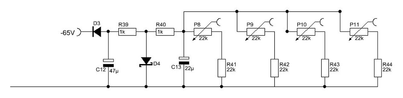

A hiba ott van, hogy a cső rácsa a -Ug részéről nem igényel áramot. Ezért az előfeszednél a potik végén semmilyen állásban a fesz nem fog változni, azaz nem tudod a munkapontot beállítani. A fényképen látható megoldás azért jó, mivel minden cső feszültsége külön állítható, az egymásra hatás minimális, és a feszültség állítható, mert feszültségosztónak vannak bekötve a potik.
(#) soos csaba válasza Orbán József hozzászólására (») Okt 14, 2014
Köszönöm, igyekeztem, hisz ez lesz az első komolyabb csöves erősítőm!. Az ötletet a Jolida Sj 502-estipusbol merítettem, mondjuk ott 47K-ohos ellenállások annak be téve, viszont a számítógépek tápegységeiben a puffer kondenzátorokkal párhuzamosan meg 150K-ellenállások vannak,ezért vacillálok a két értek között, hogy melyik volna a jobb?.
(#) soos csaba válasza dys-cus hozzászólására (») Okt 14, 2014
Tehát akkor a 20K trimer potiknál van a hiba?, és úgy kellene meg csináljam az élőfeszültséget (-U) ahogy a rajzodon van?.

(#) dys-cus hozzászólása Okt 14, 2014
A kisütő ellenállást növelném inkább 270k-ra, mert az alatt általában megpörkölődnek az R-ek, ha nagy a kapacitás. De ennél fontosabb, hogy készíts egy hidegített feszültség osztót az ECC csövek fűtésének megemelésére. Az Érték pár volttal legyen több, mint a csövek katódfeszelye. Ekkor nem lessz búgásod garantáltan. Az ECC83-at fűtsd 12,6V-ról, és ott hagyd ki a 100 Ohmokat, helyette a fesz emelést a kilences "fűtés közép" lábra kösd. És bizony, az ECC83nak, mivel első, és nagy erősítésű cső, mindenféleképpen egyenáramú fűtést kell, hogy adjál, mivel különben búgni fog. Ha a trafód 6,3V-os, akkor bátran használj feszültség kétszerező kapcsolást. Hidd el megéri. Egyébként jó a táp, kérdés csak az, hogy a 47 Ohmos ellenállás elszenesedik-e. Ha az Ua feszkód rendben, akkor miért növeled a táp belső ellenállását feleslegesen? Csak a dinamikát csökkented vele, mivel az áram az ellenállást fűti inkább. Nem látok a meghajtóhoz tápot, amin azt értem, hogy nincs csatolásmentesítés. Ennek hiányában (külön RC szűrő az ECC83-nak, s az ECC82-nek) A végfokod megint csak zajos lkessz. Ezek nélkül össze se szereld. Egyébként tényleg jó a táp. Csak még egyet változtass rajta, amit megint csak nem fogsz megbánni: A táp utolsó kondija legyen a nempoláros kondenzátor, mert annak a hatása így érvényesül a hangban. Ja! és a 10 Ohmos ellenállás is felesleges.
Mondjuk az eredeti rajzon is így volt az előfeszültség beállítása ha megnézed, csak az egyik fórumtárs egy kicsit át alakította a rajzot hogy könnyebben lehessen be állítani!.
A 47k elégne, s meglásd 10 bekapcsolás után a 150k is megfog barnulni. :o)
Igen, én ezt ajánlanám.
Ha meg kérlek szépen nem tudnál csinálni nekem egy rajzot hogy hogy is gondoltad el amit le írtál?. Ha le rajzolnád egy lapra az is jó volna?.

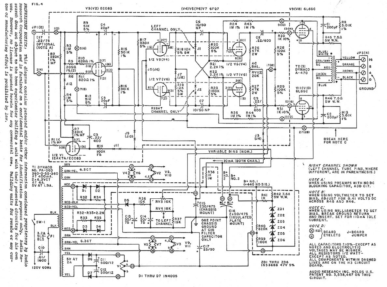

A rajz rossz. Látom RT-ből van kimásolva. Ha már ekkora csövest építesz, akkor én inkább egy ARC kapcsolást dolgoznék át. Abban igaz 6FQ7 a meghajtó, de simán be lehet tenni bele az orosz 6N1P-t, vagy egy kicsit kissebb tápot beállítva az ECC88-at. Én nemrég építettem meg, és kiválóan szól. Megterveztem a NYÁK-ot is, eltudom küldeni. Igaz ez 6L6-ra van, de simán jó benne az EL34 is. Én a tápot kicsit másként csináltam mint a gyári, mert tekertem hozzávaló trafót.
