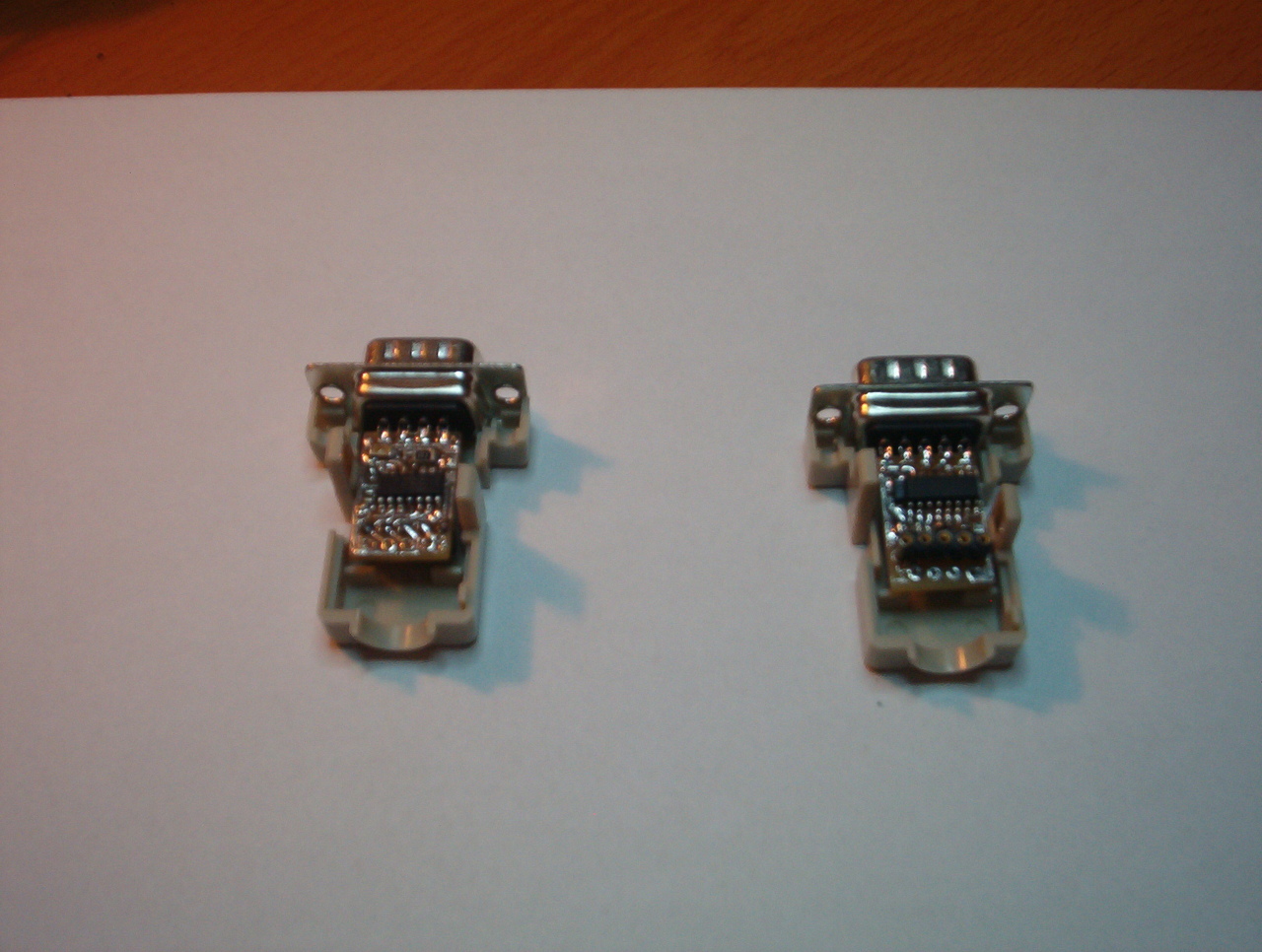

(#) Swarcy hozzászólása Márc 31, 2015 /
Üdv mindenkinek!
Nekem a következő igen nagy gondom lenne, hátha tud valaki valamit mondani rá.
FT232RL smd USB soros átlalakító, kb. a 3. usb portra történő bedugás után megadta magát teljesen. Először felismerte a Win7 64 bit. COM3 portnak működött is szépen de a 3. -4. bedugás után már nem. nem ismeri fel a win7 és azt írja ismeretlen eszköz. Az áramköröm fogyasztása 47mA ami nem terheli túl a PC USB portját. Viszont bekapcsoláskor az RTS és DTR lábakat megrángatja a chip most is de már nem kommunikál. Nagyon morcos vagyok mert nem volt olcsó az ic és nagyon nem akar működni. Az áramkör lentebb a kép.
Köszi mindenkinek.
(#) Lucifer válasza Swarcy hozzászólására (») Márc 31, 2015 /
Nincs benne inrush current limit.
(#) Hp41C válasza Swarcy hozzászólására (») Márc 31, 2015 /
A COM3 választás nem szerencsés. Ha csatlakoztatáskor küld adatot a kütyü, a Windows Microsoft Ball Point Mouse -t telepít. Csak akkor tudod letiltani és levenni, ha megtalálta, de nem küld adatot és nincs más egér csatlakoztatva. Mielőtt törlöd, örökre tiltsd le a telepítését.
(#) Swarcy válasza Hp41C hozzászólására (») Márc 31, 2015 /
A COM3 -as portot automatikusan a win7 választotta de azzal nem volt bajom bár igazából a kommunikációig nem jutottam el. Per pillanat semmit nem csinál sajna. Ja semmit nem küld csatlakoztatáskor a PC kezdi mindíg a kommunikációt.
A hozzászólás módosítva: Márc 31, 2015
(#) Swarcy válasza Lucifer hozzászólására (») Márc 31, 2015 /
Mit értesz ezen ? 'inrush current limit' Bekapcsoláskor ne vegyen fel túl sok áramot ?
Próbáld meg átállítani COM4 -re.
