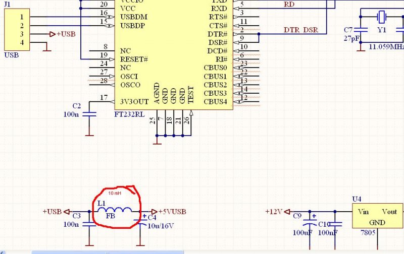

Van egy USB portról működő áramköröm, aminek építése folyamatban van. Van itt a rajzon egy induktivitás ami az USB +5v után van kötve, de szerintem az értékét elírták.
10mH van írva, de nekem ez gyanús mivel 0805 smd-be nincs ilyen alkatrész és ez az érték egy kicsit nagy. Mi lehet a pontos szerepe? Szerintem vagy védelem a bekapcsolási tranzienstől vagy frekvenciaszűrés lehet az FT232-nek...
Valakinek ötlete?
(#) pici válasza molnarp hozzászólására (») Nov 5, 2008 /
Az adatlapon a 6.4-en található megoldást csináltam meg, ott nincs induktivitás, USB tápos és nagyon egyszerű.

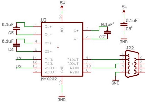

(#) pici válasza Sly hozzászólására (») Dec 29, 2010 /
A rajzon az RX-TX egy tüskesorra megy.
Ezek TTL jelek. Nem RS232 kompatibilisek.
Ezekre tehetsz egy MAX232 IC-t vagy ha 3,3V a tápod, akkor MAX3232 kell.
Annak a kapcsolását meg megtalálod mindenhol a neten. Csak egy sima szintillesztő. Tehát alacsony fesz megy be és nagyobb megy ki a külső eszköz felé-
Ez csak akkor kell, ha a másik eszköz RS232-vel kommunikál.
(#) Sly válasza pici hozzászólására (») Dec 30, 2010 /
Szia.Köszi a segitséget.Mellékelek egy kapcsolást amire ugygondolom hogy jolessz nekem.A kapcsoláson az Rx Tx vonalak jönnek az AVR-re (Rx Tx lábakra) a másik felén a dsub meg mehet a receiverbe jol gondolom?Ja és egyébként szerinted ez a kapcsolás müködőképes és jolessz arra amire szeretném használni?
Üdv:Sly
(#) pici válasza Sly hozzászólására (») Dec 30, 2010 /
Mondhatom, hogy alkalmas, de a szoftvereken sok múlik.
Az ATTiny2313 jó az USB kommunikációra. UART meg szabvány. Az RS232 átalakítja a settopboxnak, ha az azt szereti.
Kell egy USB-s program az AVRbe, ami azt csinálja amit akarsz.
Kicsi gondot jelenthet, hogy a 12MHz ami az USB-nek kell, az nem kompatibilis a szabvány BaudRate-adatokkal. Így a soros kommunikáció hibaszázalékos, de gondolom a settopboxnak nem kell túl sok byte adat, így elhanyagolható a hibázás.
A PC oldali programot is meg kell írni...
Egy dolgot azért ne felejts el. Ha összerakod a két rajzot, akkor még az AVR-t is fel kellene majd programoznod valahogy... ISP prigramozáshoz kell az SPI port...
