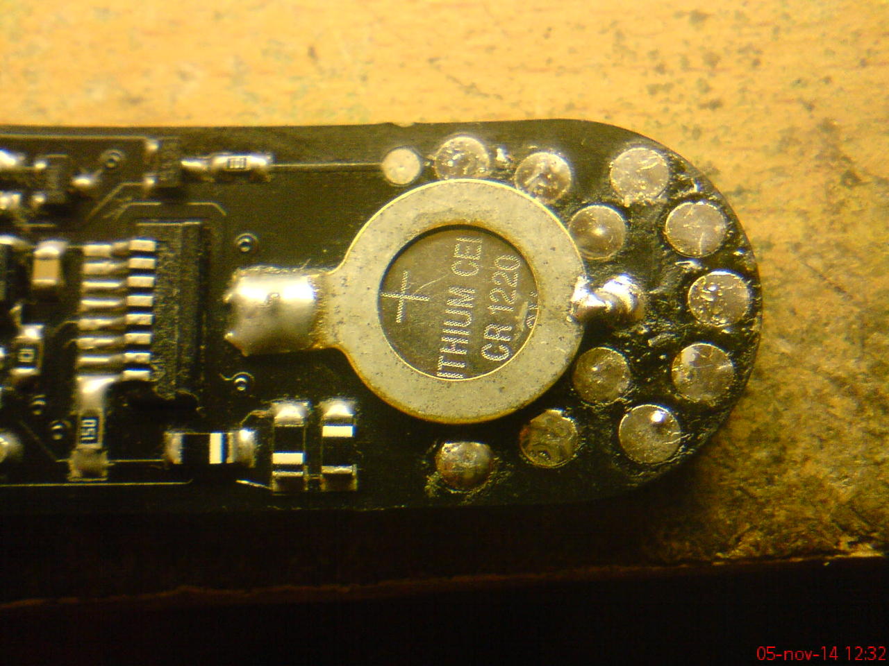

A PC-vel kommunikáló bázist már én is többször átnéztem de a benne lévő alkatrészek sokasága elrémisztett.Már töbször említetted,hogy"(csak két tranzisztor kell hozzá)".Most már rákérdezek hova kell a két tranzisztor,és milyen?Tulajdon képpen valószinű,hogy megint neked volt igazad.Mert a processzor kiforrasztásánál nem vettem figyelembe hogy az RTC attól fut a háttérben amig az elemet nem veszem ki.Sajnos az elem rögzitését beforrasztottam mert mindig kirepült.Így valószinű cserélhetem ki a DS1307-et. Idézet: „Egyszerűbb lenne nem beültetni őket.” Ez a szándékom, csak nem tudom mit nem kell megrendelnem hozzá (nem akarom változtatni a nyákot)! De amiket írtál már ez is közelebb visz. Sajnos szűkös a keret, de ki kellene hoznom egy rendelést 10000-re hogy ingyenes legyen a szállítás. Akkor ezekre nincs szükségem igaz? U9, Q4, Q5, Q6 soros csatlakozó,R5, R21, R22, R23,R33, R26, R27, R28, R29, D13, D14, D19,
Ebből a "leghúzósabb" az U9. A 9p. DIP nem egy tétel. Ugyanígy a két BC tranzisztor és az ellenállások sem jelethetnek gondot. Ha spórolni szeretnél hagyd el a páramérőt és a nyomásmérőt, esetleg a hőmérőt és az áramgenerátorát. Ez utábbi kettőt ki lehetne váltani egy I2C -s hőmérővel is: MCP9800A5T-M/OT

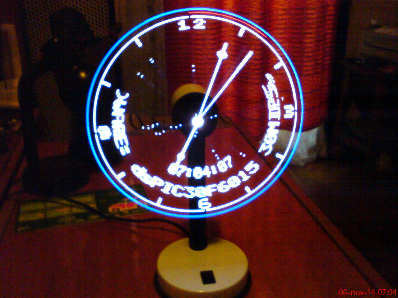

Sikerült az óra javítás.A DS 1307 cseréje óta beállítható az idő és a dátum is.Köszönöm a sok segítséget.
Ez az óra milyen kontrolerrel működik?

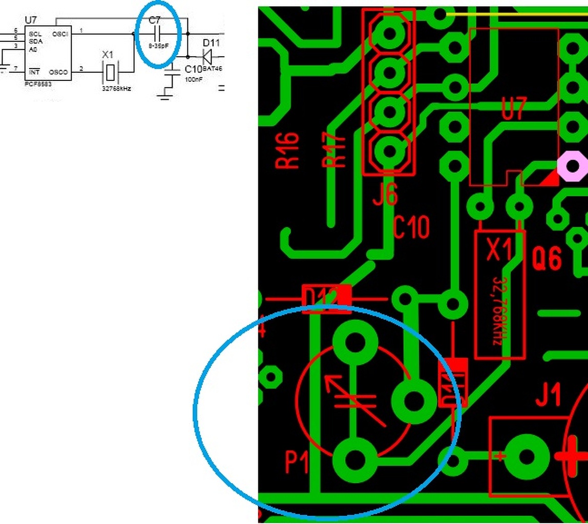

Azt esetleg megtudnád mondani, hogy a 886 bázison a kis panel R/D31 felirat mit jelent? Mert az R31 az photoresistor, de a D31 az mi ? Led mennye a helyere, ha nem akarunk photoresistort?
A hozzászólás módosítva: Nov 6, 2014
És a P1 nem P1 hanem C7?!
![]() Kezdek Zsoltosodni a sok kérdésem miatt... ![]() Illetve J6 mire való? És egy utolsó kérdés amiben ha segítetek már rendelem is meg a cuccot... a DCF77 csatlakoztatóponthoz egy kis áramkör megy (ha igen akkor melyik) vagy egyből az antenna? Ha antenna akkor milyen? HQ tol rendelnék mindent esetleg tudnátok egy pontos típust küldeni?
R31 - fotoellenállás, D31 - fotodióda. Mindkettő alkalmazható.
P1 helyén valóban C7 trimmer van. A DCF77 csatlakozóra panel megy, amit a Conrad -nál lehet beszerezni (Bővebben: Link). Sajnos te már nagyon a vételkörzet szélén laksz. Van rálátásod München -re? Gondolok itt nagy lakótelepre, hegyekre a Müncheni irányban.
