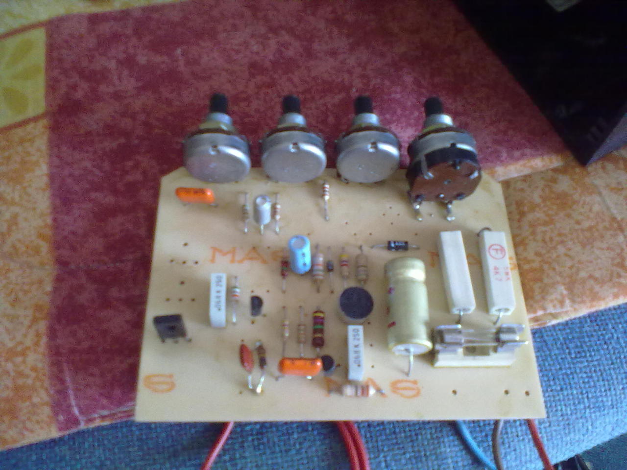

Sziasztok! Volna egy gyári fényorgonám. Az volna a kérdésem hogy, hogy lehetne érzékenyebbre megcsinálni? Teljesen rá kell tekerni a potit meg elég hangosan kell hogy szóljon a zene hogy működjön és közvetlen a hangfal mellet van. Ha kivezetném a mikrofont jobb lenne? Vagy nem érnék el vele semmit? Köszönöm előre is a válaszokat.

(#) Kera_Will válasza at22 hozzászólására (») Ápr 20, 2014 /
Hhhmm
Habár elnézve jobban a panel fényképét és az üresen álló lyukakat némi kétségem támad a felől , hogy ez valóban több sávos fényorgona-e ?
Szóval baloldalon van 1 fekete 3 lábú lyukas triak/tirisztor.
A panelen tátongó üres lyukak bennem azt feltételezik hogy pedig ez 3 csatornára készült.
Ekkor minimum 3 ilyen fekete 3 lábú lyukas triak/tirisztor alkatrésznek kéne lennie a panelon.Egymás mellett/felett a szélén.Nem 1nek.
Végülis a helyük meg van csak kimaradtak belőle.
Vagy Te szedted már ki ?
Így csak 1 csatornásnak vélem a működését is .
Mivel ez az egy teljesítmény kapcsoló fekete 3 lábú lyukas triak/tirisztor található a panelon.
Az nem jelent semmit , hogy mind a három külső csatlakozó be van kötve a panelba.
2 vagy 3 képen látható módon.

(#) at22 válasza Kera_Will hozzászólására (») Ápr 20, 2014 /
Szia! Jó az észre vételed. igen 3 db tirisztor volt benne, én szedtem ki 2db-ott mert nem volt jó. Már megrendeltem bele. Jelenleg egy csatorna működik a bass. Ki vezettem a mikrofont és jó lett, még a hangomra is működik. Köszönöm a segítségedet.

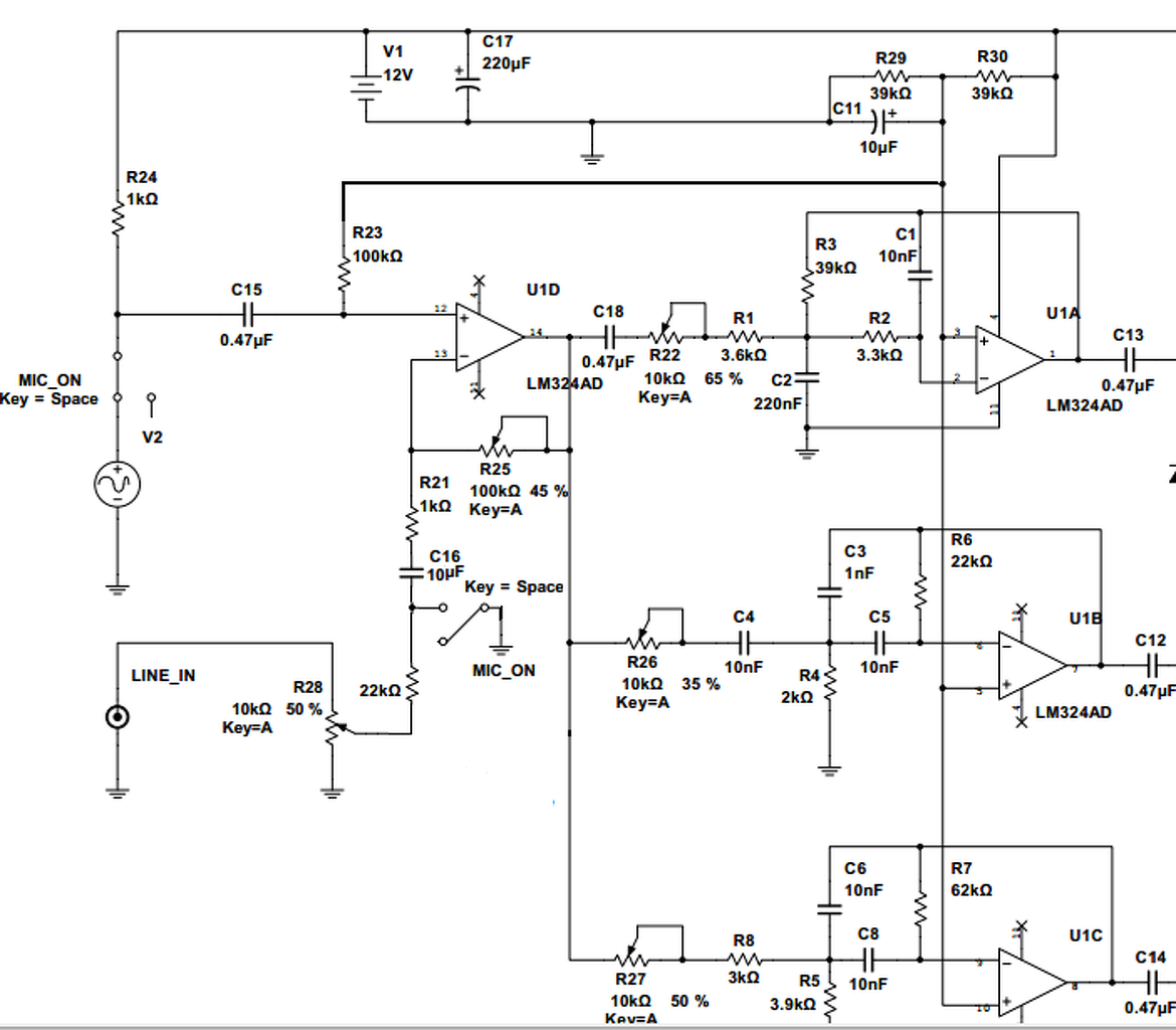

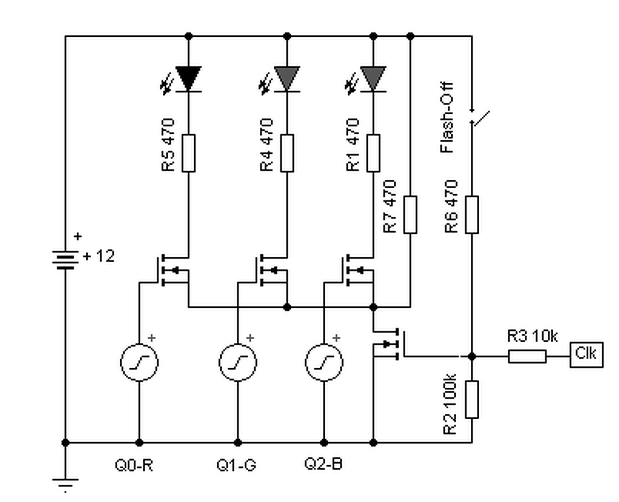

(#) Electricboy hozzászólása Dec 2, 2014 /
Mindenek előtt Proli007 kapcsolása, erről lesz szó. Felkeltette az érdeklődésemet a kapcsolás, viszont én annyival gondoltam tovább hogy a kimenetre nem ezt a 10 ledet kötném hanem tranzisztorokon keresztül rgb ledszalagot, aminél sajnos közös anódos a kialakítás így nem tudom megoldható-e a dolog (én arra tippelnék hogy valami mosfettel kivitelezhető). Lehet nem fogom mind a 10 kimenetet felhasználni mert ugye az rgb csak három szín így elég lenne 3 kimenet, viszont a 4.re köthetem mondjuk a pirosat kéket együtt is, aztán az 5. re piros zöld... ez végülis lényegtelen majd úgy alakítom ahogy tetszik.
Remélem nagyjából érthető amit szeretnék, nem vagyok túlzottan a szavak embere.
(#) proli007 válasza Electricboy hozzászólására (») Dec 2, 2014 /
Hello! Így megoldható. (Mondjuk nem mondtad a terhelést.) De ha csak három kimentet használsz, akkor a 4017 Reset bemenetét rá kell kötni a Q3 kimenetre. De ezzel a változtatással, pont a kapcsolás fillingjét veszíted el. Hogy rohangál a fény a zene ütemére a 10 Led között ide-oda..
A hozzászólás módosítva: Dec 2, 2014
(#) Electricboy válasza proli007 hozzászólására (») Dec 3, 2014 /
Köszönöm a választ! A terhelés 5m ledszalag ami 3-4A fehér szín esetén, max fényerőn. Egyelőre úgy van tervben hogy Q1-R, Q2-G, Q3-B, Q4-R+B, Q5-B+G, Q6-R+G, Q7- esetleg lehet a fehér. De majd úgy is kiderül hogy a gyakorlatban ez hogyan is mutat és úgy alakítom majd hogy megfeleljen.

(#) Electricboy hozzászólása Dec 5, 2014 /
Az előző kérdésemtől függetlenül. Működhet ez a kapcsolás?
Multisim fájlt is mellékelem, ő szerinte működhet, de én nem vagyok biztos benne.
A lényeg U1D egy mikrofonos erősítőt alkot, U1A egy alul áteresztő kapcsolást 10x fesz. erősítéssel, U1B egy felül áteresztő szintén 10x, U1C egy sáv-áteresztő.
Ha nagy hülyeséget csináltam szóljatok
(#) Electricboy válasza Electricboy hozzászólására (») Dec 8, 2014 /
Inkább konkretizálom a kérdésem:
(Tisztázásként)
A bemenő jelet szolgáltathatja egy mikrofon, illetve egy vonalszintű bemenet. A mikrofonhoz logikusan kell az erősítés, a vonalszint viszont önmagában képes vezérleni a szűrő részt, így az kikerüli a mikrofon erősítős részt.
A kérdésem tehát innen ered lehet abból gond hogy a vonalszint (hangkártya kimenete) közvetlen rá jut az U1D kimenetére is? Ugyanis a program ekkor hibát ír. Egyébként kapcsolós jack aljzattal történne a mikrofon leválasztása.

(#) proli007 válasza Electricboy hozzászólására (») Dec 8, 2014 /
- Mit vársz egy olyan erősítőtől és szűrőtől, aminek nincs munkapontja. Te fogtad a 12V tápfeszt, aztán rákötötted olyan áramkörre, aminek így kettős tápfeszültség kellene?
- Egy hang kártya kimenetét rákötöd egy OPA kimenetére? Annak kis-impedanciás a kimenete és lesöntöli a jelet.
- Ráadásul akár DC feszültség is lehet rajta. Ha az R25 potit maximumra tekered, akkor 500-szoros erősítése van az IC-nek és DC-nél is. Ha az offset 3mV (ami nem sok) akkor a kimeneten 1,5V DC is lehet.
(#) Electricboy válasza proli007 hozzászólására (») Dec 8, 2014 /
Látod ezért vagyok itt.
Holnap elkezdem javítgatni a tervezési hibákat, de valószínű hogy nem fogok egyedül boldogulni sőt, lehet inkább egy már előre megtervezettet építek meg, nem szívatom magamat ezzel, mondjuk feladni meg nem szeretem.
Valami ilyesmi módon meglehetne oldani az első problémát?
Itt látod, van féltápfeszes munkapont. Meg elválasztó kondik, meg egyszeres DC erősítés. Éa egyből más a gyermek fekvése..

(#) Electricboy válasza proli007 hozzászólására (») Dec 18, 2014 /
Megint előtérbe került a téma egyelőre itt tartok: (csatolmány)
A line in vezérlést nem tudom hogyan lehetne megoldani mármint, hogy ne söntölje ki az U1D. Akár az is megoldás lehet hogy kapcsolóval váltanék a mikrofon és a line in között. Próbáltam az általam nemrég belinkelt kapcsolás alapján javítani a sajátomat, sikerült?
(#) proli007 válasza Electricboy hozzászólására (») Dec 18, 2014 / 1
Hello! Nem egészen.. A mikrofon áramkörnek még mindig nem volt munkapontja. De én kb. így kezelném le a problémát. Amikor a mikrofon megy, a kapcsoló GND-re kapcsolja a 10u-22k közös pontját, így az U1d-nek nagy az erősítése és a LINE bemenet jele nem jut be az erősítőbe. Amikor meg bont, akkor a jel bejut az U1d-re viszont az erősítés leesik. Még az is lehet, hogy a mikrofont nem is kell kikapcsolni, mert a csökkentett erősítéssel már nem fog bezavarni. A LINE bemenethez a jelszintet, a 22k értékének megválasztásával lehet hozzáigazítani.
