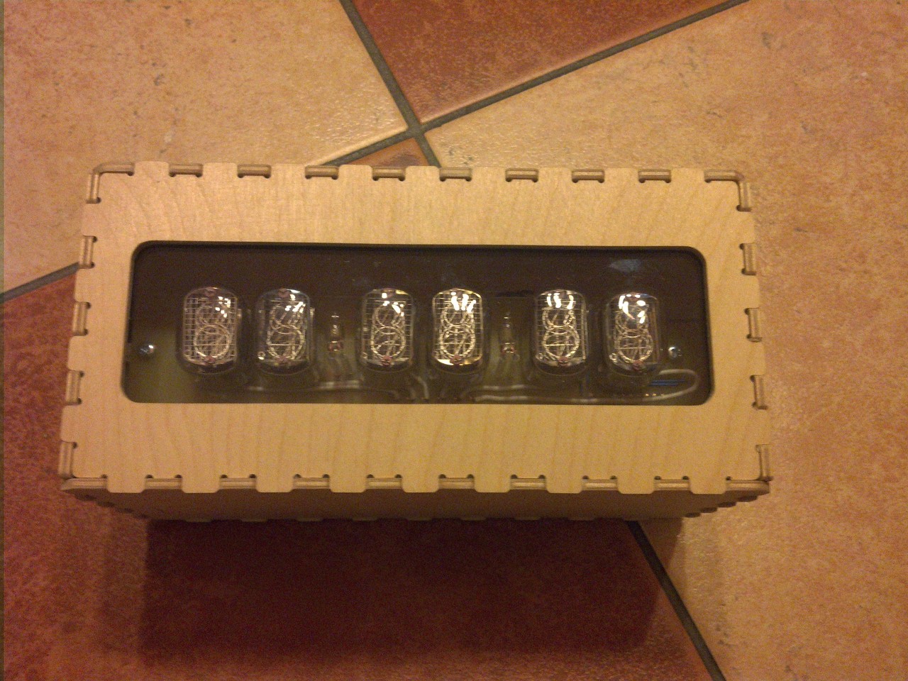

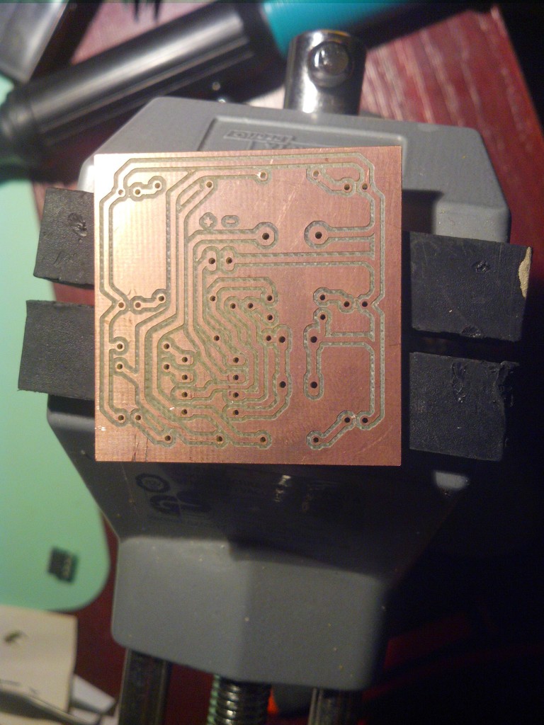

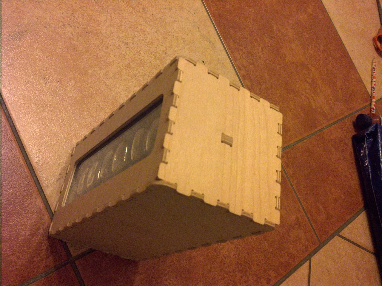

(#) blaci hozzászólása Dec 14, 2014 / 2
Mostanában tanulmányoztam egy kicsit a cnc és a vezérléshez szükséges programok működését, és készítettem néhány dolgot.
Megrajzoltam Vicsys kolléga dobókockáját valamivel kompaktabb verzióban, és készül a hozzá illő ház is.
Nem mintha nagy szükségem lenne rá, de van egy marék ULN2003 ic-m, hát készült hozzá egy kis panel.
És végül az órám is kapott olyan házat, ami már vállalható. A lakkozás tavaszra marad, mert nem szeretem a szagát, kint meg hideg van.

(#) StefuPeti válasza blaci hozzászólására (») Dec 15, 2014 /
Szia. Nagyon tetszik a munkád, Gratulálok.

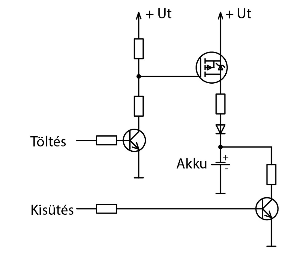

(#) Bakman válasza Baxi hozzászólására (») Dec 15, 2014 /
A mellékelt képen látható a töltő lényegi része. A kontroller AD bemenete az akksi pozitív kivezetésére van kötve egy potméterrel leosztva, a feszültségfigyelés így van megoldva. A töltési áramkorlát három darab ellenállás (a doboz hátulján, a ventillátor előtt), amiből az egyiket rövidre lehet zárni a nyuszi (gyorstöltés) kapcsolóval. Seemi trük, normál egyenáramú töltő.
Ha az akksu töltés közben eléri a 14,8 V-ot, a töltés kikapcsol. Ha visszaesik 13,5 V-ra, a töltés visszakapcsol. Tapasztalatom szerint a feltöltött akkunál a ki-be kapcsolgatások aránya erősen a ki állapot felé tolódik el, tehát nevezhetjük szintentartó csepptöltésnek is akár. Nem áramgenerátoros a töltés, de a műszer szerint alig ingadozik a tölőáram. Maga a töltő kis kapacitású akksik töltésére alkalmas (max 10 Ah), nem akartam túlbonyolítani.

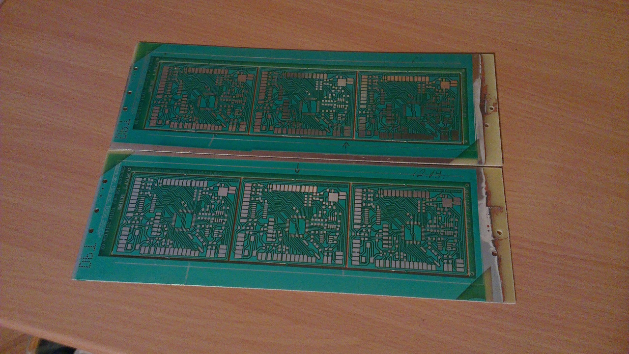

(#) don_peter hozzászólása Dec 15, 2014 / 1
Készül az új immáron nem védett forrasztóvezérlőm..
Prototípus már elkészült és funkcióit tekintve jól működik, de még az éles tesztelésen nem eset túl..
Az jövőre marad...
A nyákok elkészítését már nem vállaltam magamra, révén szerettem volna ennek már egy profi nyákpanelt készíteni..
Pár képet megosztok a prototípusról és az elkészült nyákokról...

(#) Baxi válasza Bakman hozzászólására (») Dec 15, 2014 /
Szia, köszönöm a választ. Akkor ha jól értem a Te töltőd fesz figyelésen alapul. Az áram meg annyi amennyit felvesz, illetve ami az áramkorlátokon keresztül átmegy/átenged. Köszönöm még egyszer!
Igen, minden stimmel. Ezek egyszerű akksik, nem érdemes túlbonyolítani a töltést. Szerintem.

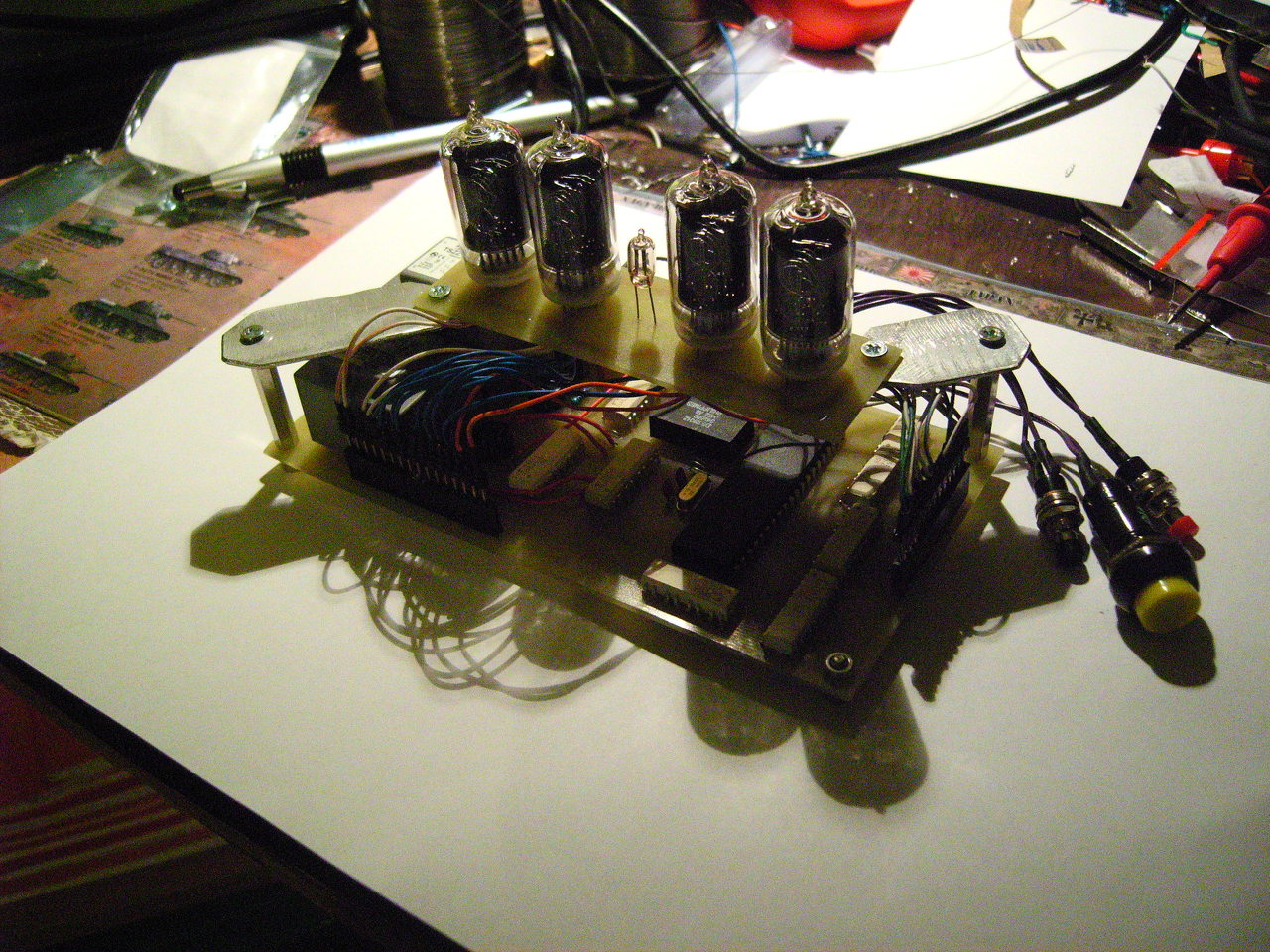

(#) mate_x hozzászólása Dec 16, 2014 / 3
Terveztem és építettem egy nixie-csöves órát. A végeredményt a képeken láthatjátok. Egy doboz még majd kell neki. Mivel ez egyben a prototípus is volt, ezért a nyákon némi "mókolás" látható.
Az óra nem tartalmaz semmi extra funkciót, csak egy "sima" óra.
Tulajdonságok:
-Philips ZM1000 csövek
-időalap: DS32KHZ, ezzel az időmérés hibája +-6 másodperc/hónap
-glimm 1 Hz frekvenciával villog
-három nyomógomb, kettő az idő beállításához, egy a csövek kikapcsolásához
-PIC16F877A mikrovezérlővel, program C-ben írva
-Minden szegmens közvetlenül van meghajtva TLP627-4 optocsatolón keresztül
(#) kaqkk válasza mate_x hozzászólására (») Dec 16, 2014 /
Jó lesz ez , de ezek szerint kár bele a DS ic ! A pic saját időalapjával egy 4 MHz-s kvarccal is tudja ezt a "pontosságot"
A hozzászólás módosítva: Dec 16, 2014
(#) mate_x válasza kaqkk hozzászólására (») Dec 16, 2014 /
Hát nem tudom, nehezen hiszem el hogy egy sima hőfok kompenzálatlan kvarc tud ennyit. Ráadásul a DS-nél ez a legrosszabb eset, ennél csak jobb lehet. Bővebben: Link
(#) Buvarruha válasza kaqkk hozzászólására (») Dec 16, 2014 /
Igen tudja, csak 1 óra alatt..
(#) kaqkk válasza Buvarruha hozzászólására (») Dec 16, 2014 /
Ezt te sem hiszed el ! Már több pices óra programot írtam megszakításból (tmr2) és ez nem kamu amit írtam hanem tapasztalat (csak a kvarc pontosságától függ az óra pontossága) De ez igaz a DS ic re is tehát ......
A ds3242 lett volna jó választás ! Az belső hőkompenzált kvarccal van ellátva . és nem függ a külső kvarc milyenségétől . A word clock-om már ezt az ict használja Ő az
Ebben sincsen külső kvarc.
Akkor benéztem , a pic mellett láttam a kavicsot
(#) BEMcorp válasza kaqkk hozzászólására (») Dec 16, 2014 /
Pedig az ott tényleg "koporsós" kvarcnak néz ki
Az csak a PIC-nek kell, egy 20MHz-es kvarc. A DS32KHZ a timer0 számlálóregisztert tölti.

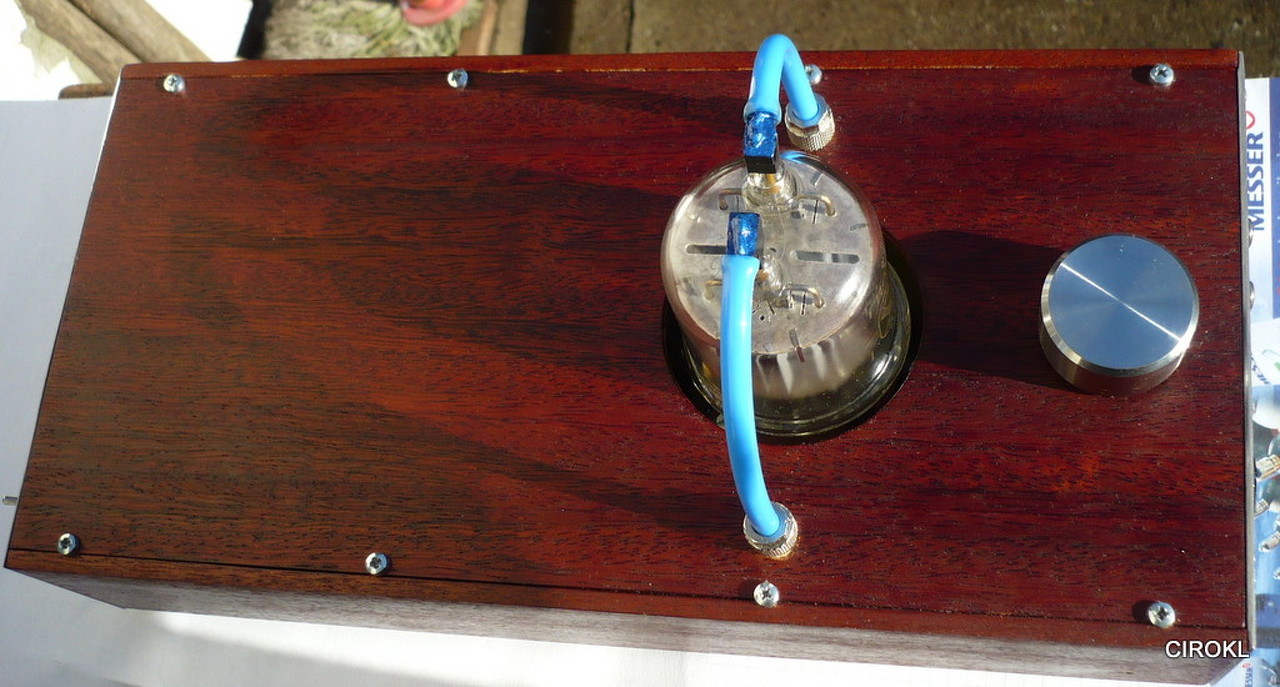

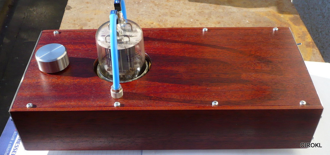

(#) CIROKL hozzászólása Dec 17, 2014 / 4
Egy régebbi el maradásomat dobozoltam amit tegnap a fejhallgatóerősítős topikba be is tettem most megprobáltam kicsit jobb fotokat késziteni .

Való gaz kifelejtettem, hogy a +-6 másodperc/hónap pontosságot úgy tudja, hogy közben a hőmérséklet 0 és 40°C fok között ingadozhat.

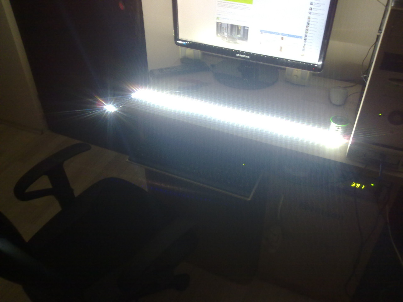

(#) janimester hozzászólása Dec 17, 2014 /
Azt hiszem megvan a forrasztó terület megvilágítására szánt fényforrás A monitorom felé fog kerülni egy polc annak az aljára kerülne a szalag és fentről lefele világítana az asztalra és ezzel tuti mindent látnék még a légypiszok negyedét is kiszúrni vele , borzasztó erős fénye van a szalagnak 14,4W/M 12v-nál 0,6A-t fogyaszt ez a 70 centi. Szerintem rákötöm a labortápra és a fényerővel is tudnék játszani mert alapjáraton 12V-al nagyon vakító még visszaverődve is.
