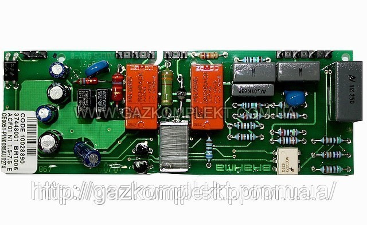

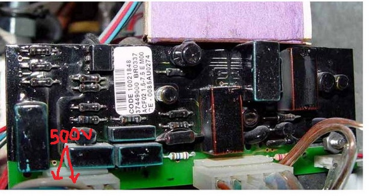

Üdv! Az a baj hogy le van öntve fekete lakkal igy nem sokat lehet kivenni belöle. De alaposan át néztem és külsöleg nem látni égést. Ezen a képen kivehetö az alkatrészek de sajnos nem az enyém. Az egyik rokonomnak ugyan az a beretta kazán van, ki vettem a gyujtó panelt kipróbáltam az enyémben és müködött ezért gondolom hogy csak ez lehet a hibás. Nem értem miért nincs szikra ha a fesz. meg van a trafóig csak éppen nem szikrázik, kell hogy legyen valami megszakitó? Ja és cseréltem az opto kapcsolót a gyujtó panelen, nem segitett. Elöre is köszönöm!

(#) ptesza válasza attila22 hozzászólására (») Dec 17, 2014 /
R10028890
Ez a panel cikkszáma.
Azt ,hogy miért kellett leönteni ,egy ilyen fekete trutyival már nem tudom felfogni.
Az elkók cseréje nem okozhat semmi bajt, főleg ha 105° -ra cseréled a 85° alkatrészeket.
Ezzel kezdeném.

(#) Gombszem válasza ptesza hozzászólására (») Dec 18, 2014 /
„Azt ,hogy miért kellett leönteni ,egy ilyen fekete trutyival már nem tudom felfogni.”
Azért, mert ez egy védő bevonat, ami az esetleges pára ellen védi az alkatrészeket, és a nyomtatott áramkör fóliáját.
Ha fürdőszobában, vagy hasonló helyen van felszerelve, a jelen levő pára nagyon komoly bajokat okozhat. De ha működik is a készülék, az élettartama jelentősen csökkenhet.
Az alkatrészek felismerését, cseréjét kétségen kívül megnehezíti a lakk bevonat. De szakembernek nem okoz gondot.
