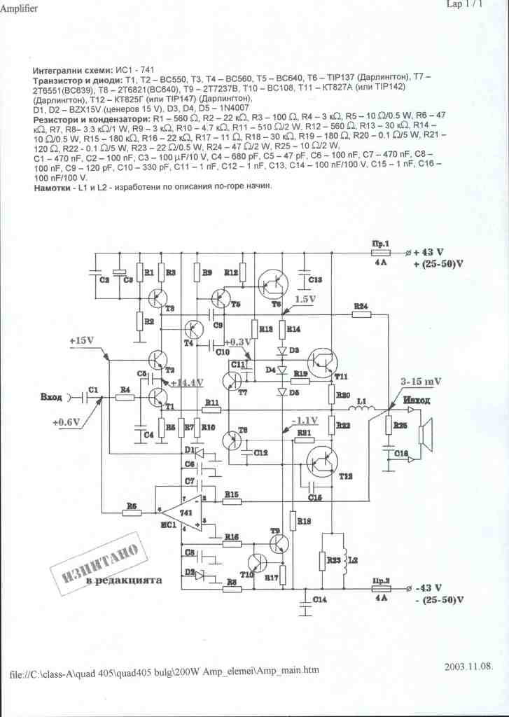

(#) BODHEAD hozzászólása Dec 21, 2014 /
Volna egy kis problémám. Van 1 Urbán féle quad-405-öm. A baj a következö: a kimeneten lévö ellenállás füstöl. Egyenáramulag ok kimenet 0V.
A válaszotokat elöre is köszi.
(#) reloop válasza BODHEAD hozzászólására (») Dec 21, 2014 /
Szia! Az R37? Vezérlés nélkül is füstöl?
(#) BODHEAD válasza reloop hozzászólására (») Dec 21, 2014 /
Kivettük az ic-t cseréltük is. Amikor nem volt benne az ic akkor nem füstölt de amint bele raktuk akkor füstölt.
Ennyi infó alapján a D5, D6 szakadtnak látszik.
A D5;D6 dióda ép,nem szakadt.
(#) zimi1991 válasza BODHEAD hozzászólására (») Dec 21, 2014 /
Ha adsz rá jelet szól halkan?
(#) BODHEAD válasza zimi1991 hozzászólására (») Dec 21, 2014 /
Nem lehet jelet rá adni mert 2mp és el kezd füstölni.
Az r22 és r26 mit raktál?
Azért nézd meg egy rövid méréssel mennyi esik azon két diódán. A kimeneti 0V egyenfeszültség továbbra is stimmel?
Az R22 330 ohm és az R26-is.
A kimenet stimmel de nem tudunk mérni mert akkor az ellenállás egyből el kezd füstölni.
Pedig tipikus dióda probléma. Jól vannak beültetve?
Jobb híján mérd ki a T7, T8, T9, T10 tranyókat.
A diódák jól vannak beültetve,a tranyók jók.
Ha ez mind helytálló, akkor forrasztási hibát, vagy fóliaszakadást kell keresned.
Nagyobb értéket is tehetsz a 47 ohm helyére, ne füstöljön DC mérés alatt.
Átnéztük a fóliát se szakadás se zárlat se hibás forrasztás.
Akkor valamilyen hiba fölött átsiklottunk, mert az R37-en 0,7V-nak kell esni az pedig nem forrósítja.
Ha gerjedne az megpirítaná R38-at.
Legyen az R37 4k7 és máris végigmérheted az egyenfeszültségeket.
T7 kollektorán 1,6 V a T9 bázisán 0V. A táp +-41V. Kimenet 0,004V.
Az 1,6V-tól sem füstölhet. A bemenet ugye testen és hangszóró nélkül mérsz?
