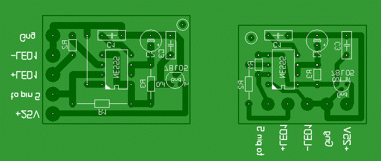

valaki próbálta már ezt a kapcsolástBővebben: Link vani itt egy rajz de ez sajnos nem beültetési rajz. nincs esetleg valakinek beütetsi rajza ?
(#) krisz69 válasza krisz69 hozzászólására (») Nov 16, 2014 /
Vagyis nem beültetési rajz hanem nyák terv .Mert úgye ennek e tűkrözése kellene. Hogy legyen ha a timert be akarom forrasztani.
(#) lukacsp válasza krisz69 hozzászólására (») Nov 17, 2014 /
Ez egy clip jelző áramkör. A leírás alapján illik működnie, igen.
A szerző feltette a .lay file-t, ezt a letölthető tömörített állományban megtalálod. Javaslom tölts le egy Sprint Layout nevezetű programot, nyisd meg azzal a .lay file-t, és onnantól kezdve azt csinálsz vele amit akarsz. Nyomtatod, tükrözöd, legyártod, legyárttatod, stb.

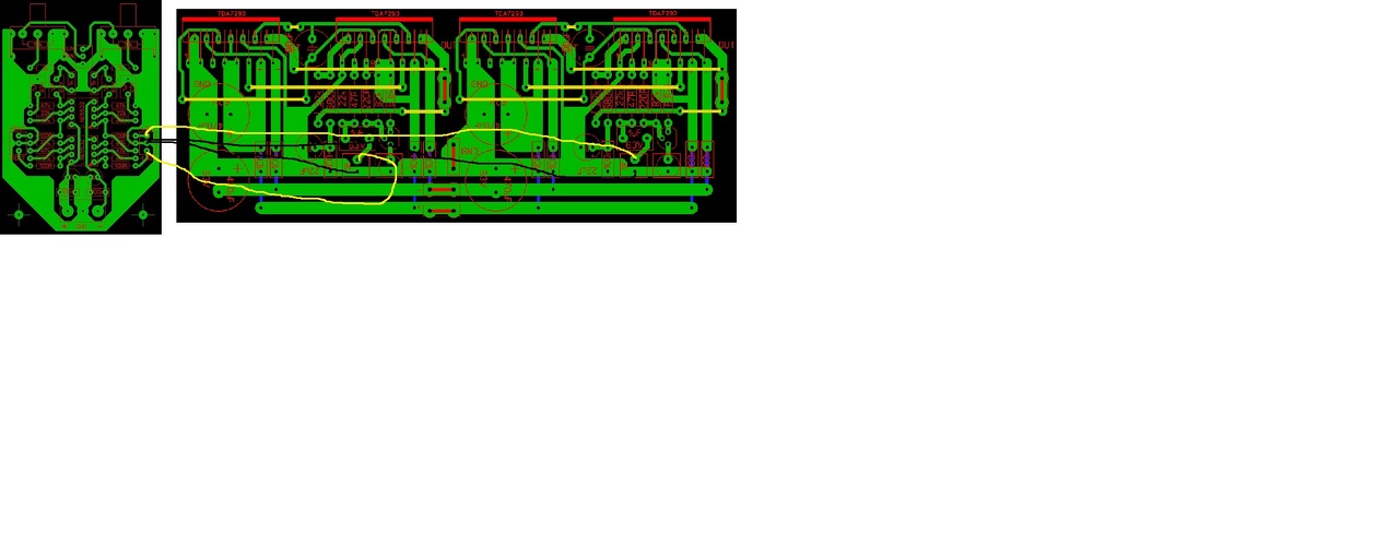

(#) lacek29 hozzászólása Nov 28, 2014 /
Üdv Reloop.A mellékletben szereplő általad tervezett erősítö oldalanként megközelítöleg mekkora teljesítményt ad le 8 ohm-on +-45 Voltos tápfeszültségen?
HSM04.lay
(#) reloop válasza lacek29 hozzászólására (») Nov 28, 2014 /
Szia! 3-400W-ra képes.
(#) lacek29 válasza reloop hozzászólására (») Nov 28, 2014 /
Ha jól olvastam,akkor ezt a 2 különálló erősítőt lehet hídban is használni,ha a 2 kimenet közé kötöm a hangszórót?Akkor mekkora teljesítmény vehető ki belőle?
Ez természetes hídban értendő.

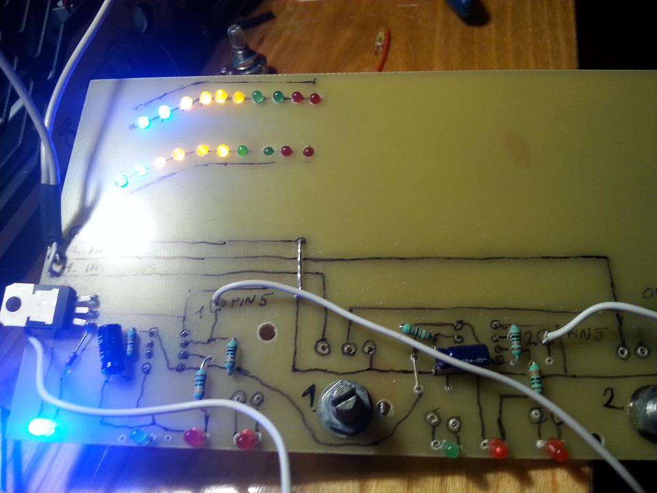

(#) krisz69 hozzászólása Dec 20, 2014 /
Sziasztok megépítettem a clipp ledes timmer ic-s elektronikát. Elviekben mükődik is ,az normális jelenség hogy ha az a vezeték amit az 5 ös lábra kellene kötni meg a gnd között 5v-ot mérek ? ha egy pillanatra rövidre zárom a gnd-vel akkor felvillan a led rendesen.
(#) reloop válasza krisz69 hozzászólására (») Dec 20, 2014 /
Szia! Ez normális, R1 húzza 5V-ra.
(#) krisz69 válasza reloop hozzászólására (») Dec 20, 2014 /
köszönöm a gyors választ. Akkor bekötöm rendesbe
Elkészült. A tda végfokom kivezérlés jelző. Clipp led . 2x255w .
(#) krisz69 válasza krisz69 hozzászólására (») Dec 20, 2014 /
Clipp led elektronika kivezérlés jelző vel.

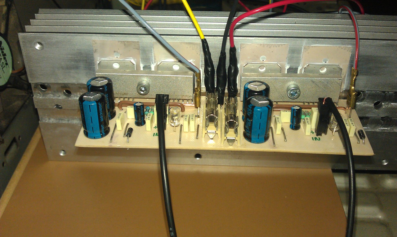

(#) lacek29 hozzászólása Dec 26, 2014 / 1
Üdv.Elkészült mind a 2 párhuzamos hídam,működnek is,de egyenlőre csak stereo modban panelenként próbáltam őket.Az egyikkel az a gondom,hogy rövidrezárt bemenettel is, a baloldali Ic jobban melegszik a jobboldalinál.Mitöl lehet ez?Tápfesz +-42V,2x10000µF puffer.
(#) reloop válasza lacek29 hozzászólására (») Dec 26, 2014 /
Szia! Köss a kimenetére az adatlapban leírt Zobelt.
(#) lacek29 válasza reloop hozzászólására (») Dec 26, 2014 /
Ok,kipróbálom.A 2 ohm-os ellenállásnak mekkora teljesítményünek kell lenni? Elég a 0.6W-os?
A próbához jó a 0,6W-os. Ha ez oldja meg a problémát, akkor 2W-ossal véglegesítsd.

(#) lacek29 válasza reloop hozzászólására (») Jan 2, 2015 /
Szia.Bekötöttem a Zobelt.Mondjuk nem 2 ohm-os ellenállással mint az adatlapon van,hanem 2.7 ohm-al,mert csak azt találtam itthon.Gondolom ez nem nagy eltérés.De ugyveszem észre,hogy még most is melegedik üresjáratban.
(#) reloop válasza lacek29 hozzászólására (») Jan 2, 2015 /
Mivel a Zobel ellenállásának melegedését nem említed, így bízhatunk abban, hogy nem gerjed.
Milyen mérvű az a melegedés, a nyugalmi áram szórásába nem fér bele?
A feszültségutánhúzó kondit hová rejtetted? Bent van minden átkötés?
