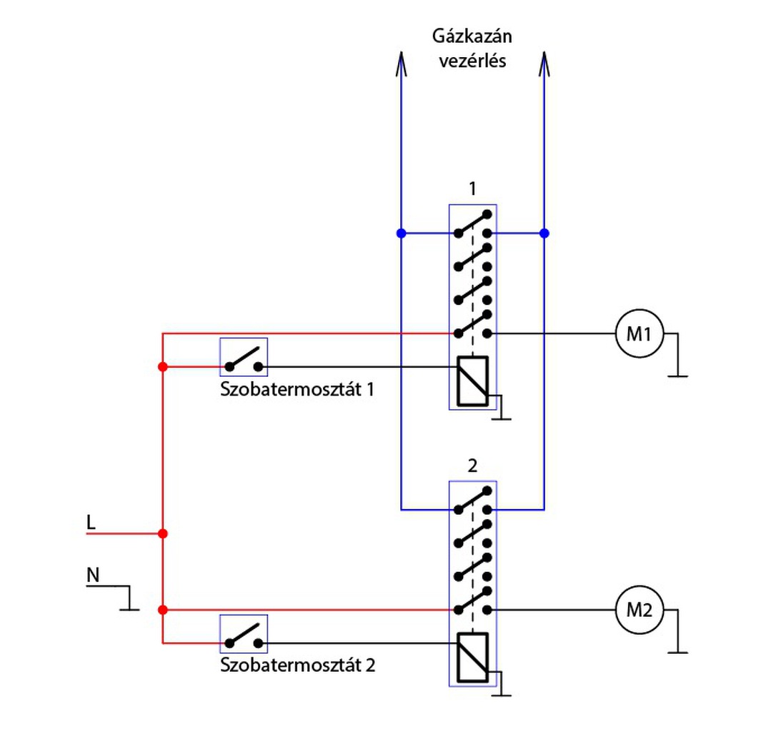

Meg lehet variálni úgy is az egész rendszert, hogy minden helységbe egy-egy termosztát, külön -külön beállítható hőmérséklettel. A kérdés csak az, érdemes-e.
Igaz ami igaz, nem nagyon értem, miért csőtermosztát vezérli a padlófűtés szivattyúját. Ha egyszer a szobatermosztát kér meleget a kazántól, menjen a fűtés. Nem? Bár annyiból érthető, hogy ha hideg a fűtővíz, ne pörgesse feleslegesen a vizet.
A mostani problémád az, hogy két részre oszlik a lakás. Egy hidegebb és egy melegebb részre. Nevezett termosztát áthelyezéssel minden bizonnyal meg fog szűnni a probléma, csak azt kell kisakkoznod, a melegebb helységekben mennyivel kell viszafogni a fűtést. Ilyen szempontból érdemes lehet kettéosztani az egész rendszert két szobatermosztáthoz, de ez nyílván befeltetéssel és munkával jár. Az áthelyezés viszonylag egyszerűen kivitelezhető. Ha nem jön be, sokat nem vesztesz a dolgon...

(#) Bakman válasza Fazoka hozzászólására (») Jan 5, 2015 /
Az AKO termosztát egy általános célú, de nagyon jó termosztát, fűtésvezérléshez ideális.
Amire te gondolsz, arra két, normál szobatermosztát is elég, plusz két relé és két szivattyú.

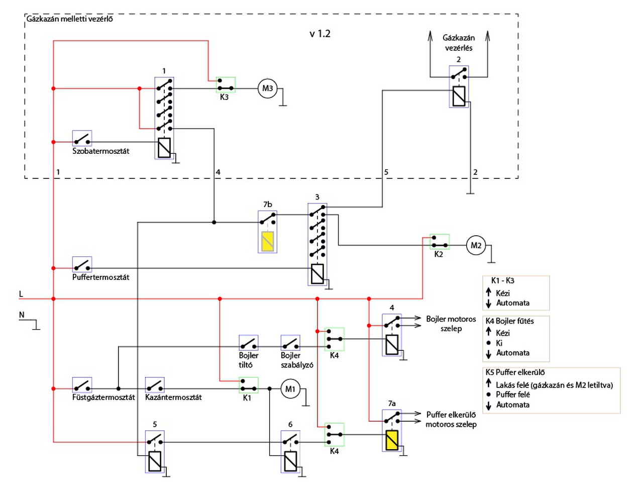

Az az igazság, hogy ezeket a vezérléseket hármasban szoktuk átbeszélni. A tulaj, a fűtésszerelő (aki tudja is, hogyan kell kivitelezni a megrendelő kívánságait) és én. Így látatlanban a melléklet szerinti összeállítást tudom elképzelni. Az egyik lakásrészhez tartozik egy termosztát és egy szivattyú, hasonlóan a másodikhoz is, de a gázkazán közös.
A harmadik képen (csak hogy lásd, mennyire egyszerűt rajzoltam neked) lévő vezérlőhöz tartozik: Gázkazán, vegyestüzelésű kazán, puffertartály. Utóbbit, ha a vegyestüzelésűbe begyújt a gazda, kikerüli a melegvíz ha a lakás kér meleget. Ha kikapcsol a szobatermosztát, akkor a vegyestüzelésű melegvize a pufferba megy. Ha a kazánban kialudt a tűz és a pufferban van melegvíz, akkor onnan tereli vissza a lakás felé a felfűtött vizet igény szerint. Természetesen, miközben a vegyestüzelés miatt bárhol is van meleg víz, a gázgazán nem kapcsolhat be.
A hozzászólás módosítva: Jan 5, 2015
(#) Bakman válasza Fazoka hozzászólására (») Jan 5, 2015 / 1
Alkalmatlan és felesleges is. Ezt bojlerre (hőtárolóra) lehet kötni annak érdekében, hogy a használati meleg víz azonnal a csaptelepnél legyen, ne kelljen kiengedni 1-2-3 liter vizet.
