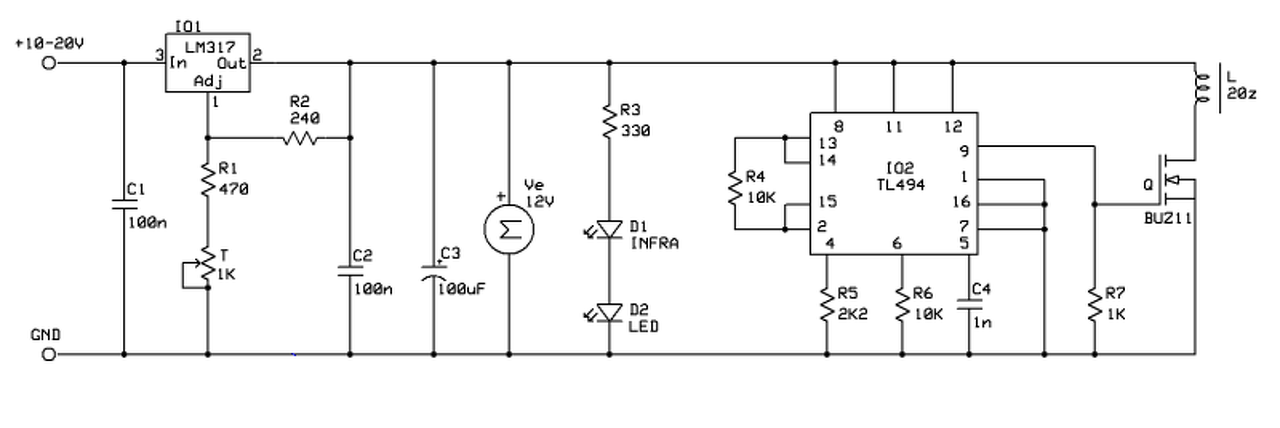

Nem találom ezt a tápegységet holnapig. Én gyanús az én BUZ10. Megpróbálom helyette BUZ11-i, mert csak, hogy MOSFET most. Muszáj, hogy tegye R1 ellenállás = 10k között GND és kapu?
The number of turns are: 20 for stator, 25 for rotor. Use 0,3mm cu. diameter
My English is also terrible, and the translator is not working well with Hungarian language but I think that we are understanding each other.
Large current MOS-FETs have valuable Gate capacitance. The resistor from gate to source discharges the gate capacitance when the driver not present or not working. Trying or measuring the circuit without the controller and this resistor makes risk of destroying the MOS-FET. Puting a charge large enougth to produce Vth voltage on gate opens the FET and there is no DC current limiting device in the drain circuit.

Újra elővettem az órámat amit építgetek egy ideje. PC venti bázissal (PIC16F88 ha jól emlékszem) kapcsolatban lenne egy olyan kérdésem: gondolom nem normális az, hogy 12V tápnál több mind 2A az áramfelvétel propeller nélkül. Csökkenteni kéne a kitöltési tényezőt? Vagy más a hiba? Ja és a forgórészen lévő graetz felforrósodik pedig nincs is rajta terhelés.
Graetz milyen tipusú?Valami gyors kellene oda.Nem zárlatos?Köss le mindent a fogórészről úgy próbáld.
Elvileg vadi új. "DF08S139H" van ráírva, ha jól rémlik Patexati javasolta ezt a típust, de nem biztos. Nincs rajta semmi, csak ami rá van forrasztva, a híd, a dióda, meg a két kondi.
Kipróbáltam, hogy kivettem a forgórészt, csak az állótekercs maradt, akkor 1,1 A az áramfelvétel. Szerk: megnéztem a híd 800V 1A, de ha nincs rajta terhelés nem értem miért izzad annyira. A hozzászólás módosítva: Jan 11, 2015

Forgórész nélkül mért áramfelvétel is sok forgó résszel nagyon sok
első körben csökkentsd a kitöltést a teljes áramfelvétel bázis rotor működés közben együttesen 1A körül kéne hogy legyen az áramfelvétel. a Fet nem meleg ?
Hát mivel az a ventilátor házában van ráadásul alulról a hűtőlemezre csavarozva, így nem nagyon tudom, hogy mennyire meleg a fet. Viszont eszembe jutott, hogy megmérjem az álló tekercs ellenállását. 0,4 ohm körül van, nem kevés ez egy picit? A forgórész 4 ohm körül van.

nagyon kevés kb ugyan annyi kéne legyen Menetzárlat ?
bele mérted a Fet et is ? miért nem tudod meleg vagy sem?, Alulemez a hátulja és mi van rácsavarozva ?? A hozzászólás módosítva: Jan 12, 2015
Kivettem teljesen a helyéről, úgy mértem, mondjuk jóval vastagabb vezetékből van mint a forgórész.
Van másik hasonló tekercsem, megmérem este. A hűtőlemezt megfogva nem jelentősen meleg, de nem járattam sokáig.
Your stator coil is broken. The coil's res is about the 4Ω just like the rotor (approx.).

Helló srácok, én megpróbáltam, hogy leviszi propeller clock de nem sikerül. Próbáltam más tápegységek (12V 10A) -situation egy kicsit jobb, működik a fele másodperccel tovább. Megváltoztattam BUZ10 a IRFZ44-minden változtatás nélkül ... Én gyanúja annak, hogy a PIC dont kapcsolja be FET a Max teljesítmény Amikor bekapcsolom vele és tovább. Bárki épített bázist hatszögletű, hogy kapcsolja Base PIC a MAX azonnal, amikor be van kapcsolva?
A rotorban lévő ledek áramkorlátozó ellenállásait ha nagyobbra cseréled akkor kevesebb lesz az áramfelvétel..
Mennyi a teljes áramfelvétel ? 12V 10A akkor is elbírná ha 3-4W izzóval csináltad volna
Ha úgy érzed kevés az energia ne a bemeneti tápegységet okold A forgó trafó környékén keresgélj
