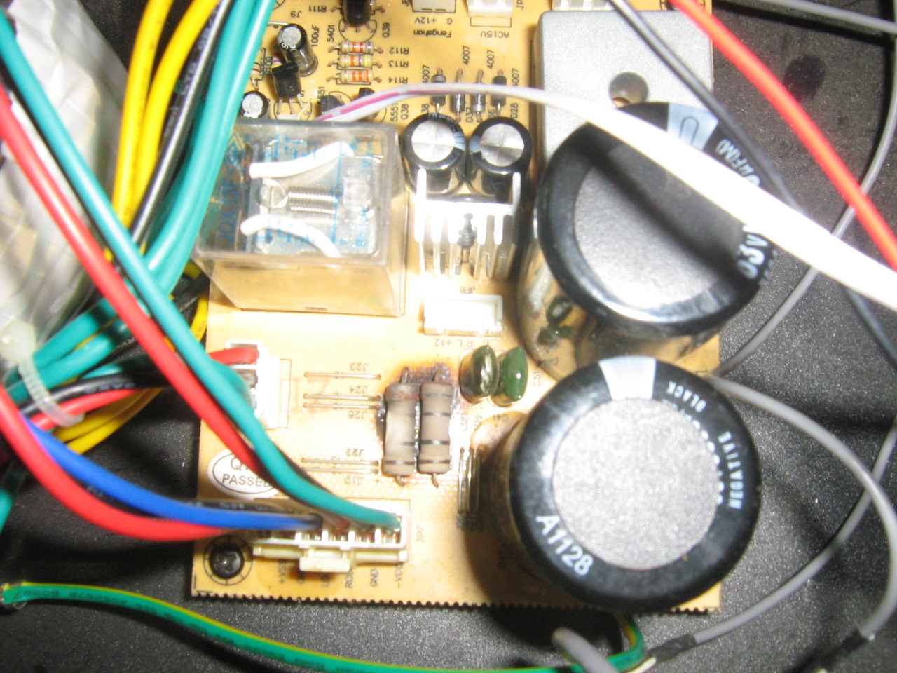

Adott egy Ibiza amp 800 as tápja elégett benne 2db egymás mellett lévő 1-2W os ellenállás amely 1-1 - 100 nF os kondenzátorhoz csatlakozik. Az egyik 100 nF kondenzátor rövidzárlatba ment át és gondolom elégette az ellenállást amelyen csak 4 fekete csík látható . Ennek értéke kiforrasztva kb 1 K ohm műszerrel kimérve. A másik közvetlenül mellette lévő ellenállásé meg 10 R ezen nem volt hibás a 100nF-os kondenzátor, és nem is volt annyira megégve, de a csíkok feketék voltak szintén rajta. a Nyák is megégett mindkettő alatt, így értékét nem tudtam megnézni. A neten kapcsolási rajzot nem találtam, képeket pont erről a fajtáról szintén nem, illetve igen de pont takarásban van az a 2db ellenállás , de hasonlóról igen. Azokon fekete, fekete, barna, arany csík van, de ez értelmetlen, találtam még olyat amelyen 3 piros csík és egy arany ennek értéke 2,2 K.
Ebben kéne segítség ha valaki akinek van ilyen készüléke és megírná milyen értékü, ha nincs akkor szerintetek milyen értékű lehet 10R, 1000R, 1 K 2,2K vagy bármi lehet.
2db 10 R értékűt beforrasztottam ideiglenesen kb 1 órát már üzemeltettem tovább nem merem.
(#) reloop válasza 13_Balu50 hozzászólására (») Jan 15, 2015 / 1
Szia! A relé közelsége miatt akár kimeneti Zobel-tag is lehet. Ha így lenne a 10 ohm 100nF megfelelő.

(#) 13_Balu50 válasza reloop hozzászólására (») Jan 15, 2015 /
Szia !
Köszönöm, én is arra gondoltam, csak megerősítést kértem, ugyanis a relé sem húzott be, a relével párhuzamosan kapcsolt dióda 1N 4148 is elszállt és a relét vezérló tranyó is , továbbá a 7812 Stab iC -t is cseréltem de az nem biztos hogy rossz volt. Az 1N 4148 helyére is egy nagyobb teljesítményű diódát tettem.
Azt nem értem még, hogy az egész erősítő Primer ill szekunder táp ágában sincs biztosíték.

(#) 13_Balu50 válasza voodoo hozzászólására (») Jan 15, 2015 /
Szóval a primer ágban 230 V-os ágban nem találok biztosítékot, de a tarfó szekunder oldalán sincs a 2x35 V váltóáramnál. A végfok paneleken természetesen van 2-2 db a +- 50 tápfeszültségnél.
Ja és cserélve lett a végfok benne másra, most teszteltem 200W -os 5,1 R műterheléssel teljes kivezérlésnél a két multimétert váltóáramra ill feszültségre állítottam. A feszültség max 28 V az áram max 5A volt oldalanként. A műterhelés kb 5 másodperc után teljes forró lett. Ja és a fentebb említett két nyák került bele, épp hogy elfért benne, és kapott még plusz védelmi panelt , dc védelem ,áramkimaradás, hővédelmet. A hővédelmet úgy oldottam meg, hogy 105C fokos hőgombát a a védelmi áramkör (szekunder 35 V a váltakozó) áramot figyelő körébe kötöttem be, amennyiben eléri a hőfokot old a hőgomba és úgy érzékeli a védelem hogy áramkimaradás van és azonnal betilt.
Csak azért raktam bele ha véletlenül a ventillátor elromlik, vagy megáll megfuthat a hőfok.
