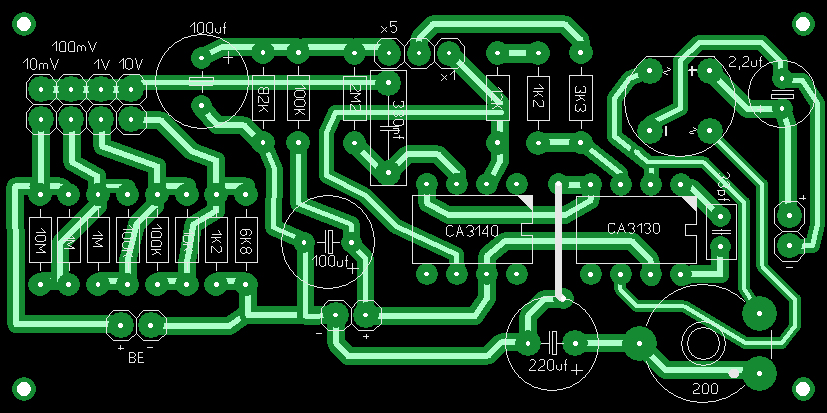

(#) takigab hozzászólása Feb 1, 2008 /
Megtaláltam a nyákrajzot is. Íme.
(#) Attila86 válasza takigab hozzászólására (») Feb 1, 2008 /
Tehát gondolom nem mérted. Kíváncs lennék rá nagyon!
Rajzot tudsz mutatni?
Én is próbálkoztam millivoltmérővel, de úgy emlékszem 40kHz-es határfrekvencia fölé nem sikerült menni, pedig abban az áramkörben jobban odafigyeltem a dolgora mint ahogyan a te képeiden látszik. A kompenzált osztó közvetlen a kapcsoló kivezetésein volt, a panel pedig közvetlen a kapcsolóra volt szerelve, a minnél rövidebb vezetékek miatt.
Ilyesmiket nem látok a fényképeden, ezért gondolom hogy valószínüleg nem működik 20kHz-ig.
Ezt én "Precision"-nak biztos nem nevezném.
(#) takigab válasza Attila86 hozzászólására (») Feb 1, 2008 /
De igen megy 20KHz-ig. van a gépen jelgenerátor ami 22KHz-ig megy és azt szépen lehet mérni. Nem én neveztem el,így kaptam a dokot.
De hogy mennyit csal azt tényleg nem tudom. Ebben igazad lehet.
Én nem tudom igazán itthon leellenőrizni mennyit csal,nincs műszerem hozzá. A beállítását hálózati transzformátorokkal végeztem. 0-50v között mér. A trafókat szépen méri ott nem csal,igaz ez csak 50Hz.Több különbözőt mértem vele.
Rendben ki fogom próbálni és leírom amit tapasztalok.
Megnézetm a képeket. Nem lehet hogy a müveleti erősítőddel volt a baj. Más müv-errel nekem se ment.

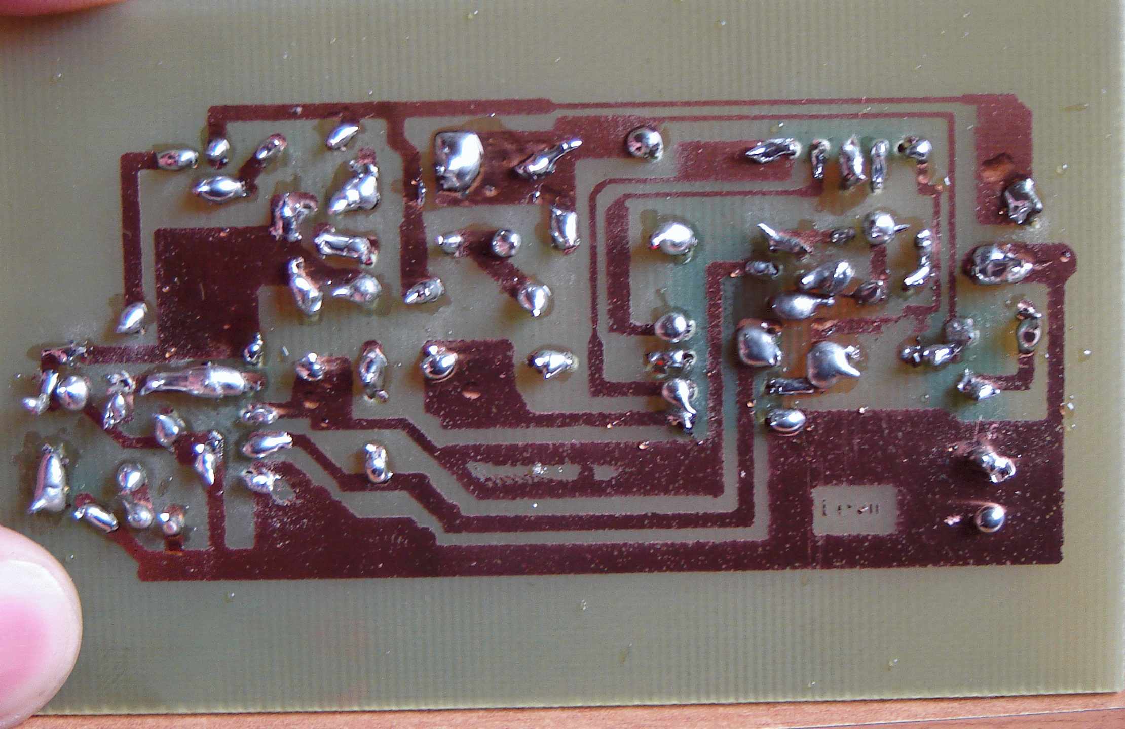

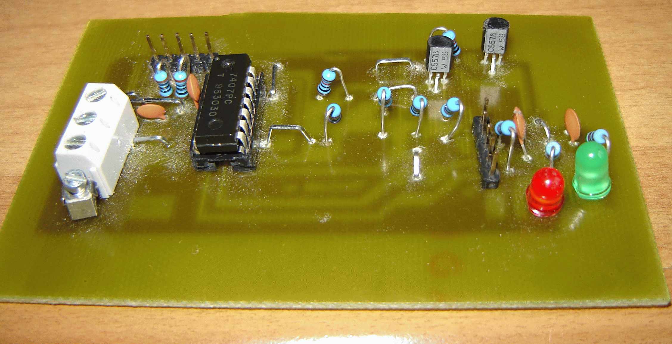

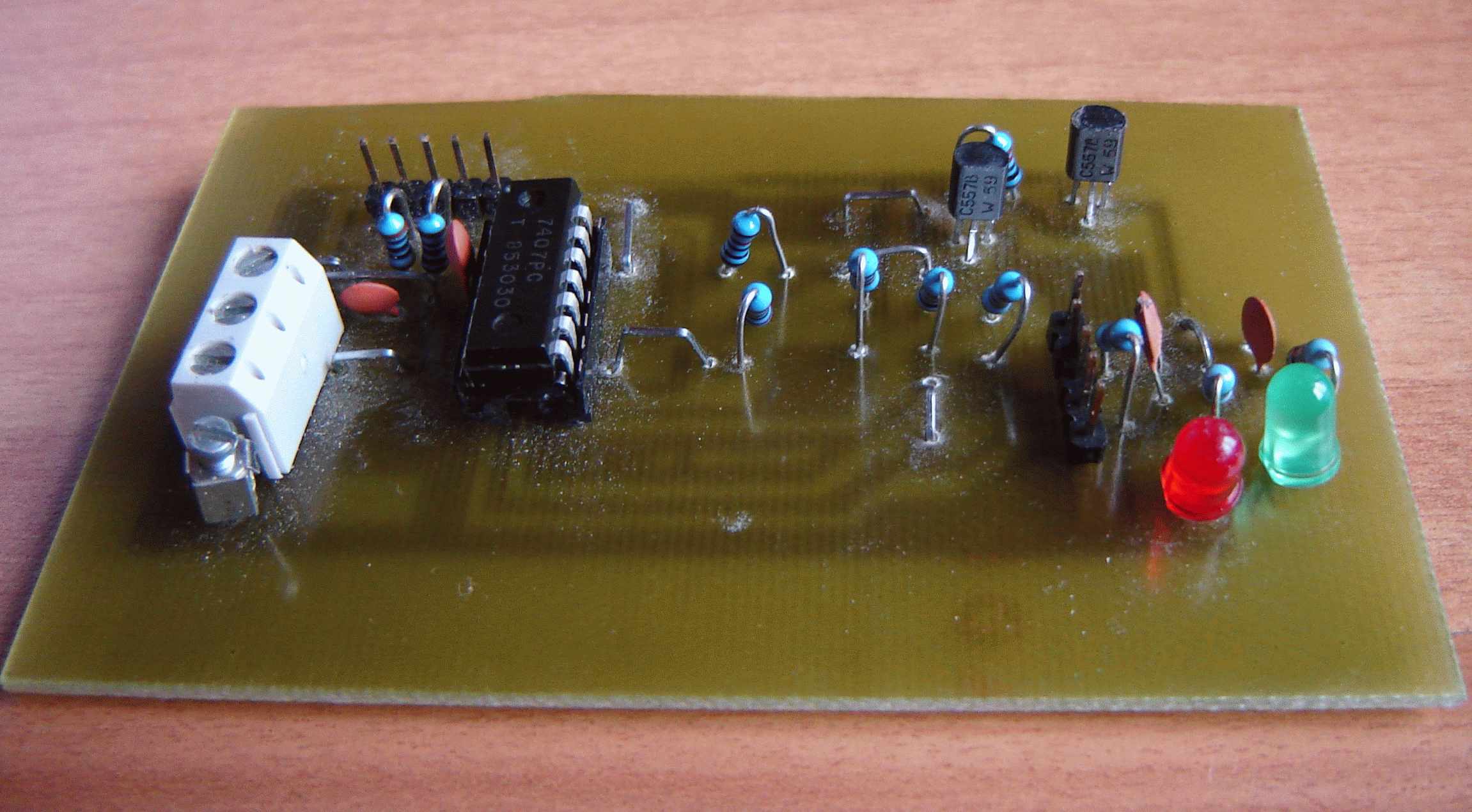

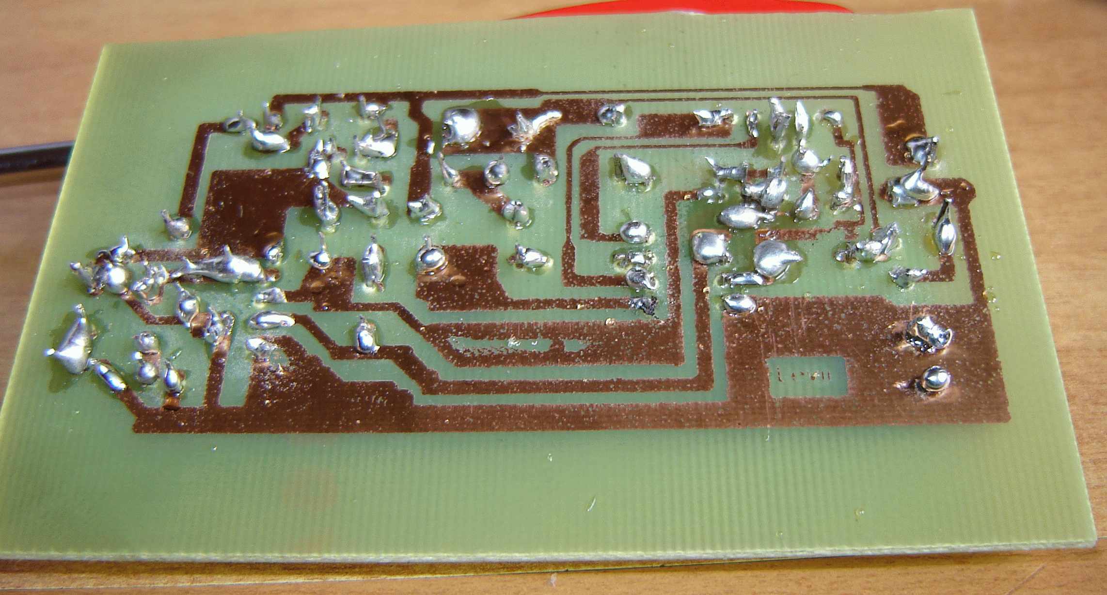

(#) levii hozzászólása Feb 2, 2008 /
Sziasztok ma végre sikerült befejeznem az oshon pic programozómat. A forrasztás nem lett túl szép. Még mindig nem tudok rendesen forrsztani
A nyákot eagleben terveztem, majd fotóeljárással csináltam meg.
(#) Norberto válasza levii hozzászólására (») Feb 2, 2008 /
A fotózásos technika úgy látom, már megy. Ellentétben a forrasztással, azt még gyakorold pár hétig! Annyi a hidegforrasztás, mint égen a csillag. Ez így nem egészen megbízható működési szempontból
Ja, és ajánlom neked EZT a hozzászólást!
(#) levii válasza Norberto hozzászólására (») Feb 2, 2008 /
Köszönöm a linket én csak úgy forrasztottam ahogy jött mert fogalmam sem volt hogy kéne. Egyébként mekkora az optimális hőmérséklet kb.? Na a fotózás se ment ám elsőre ez a harmadik nyák.
