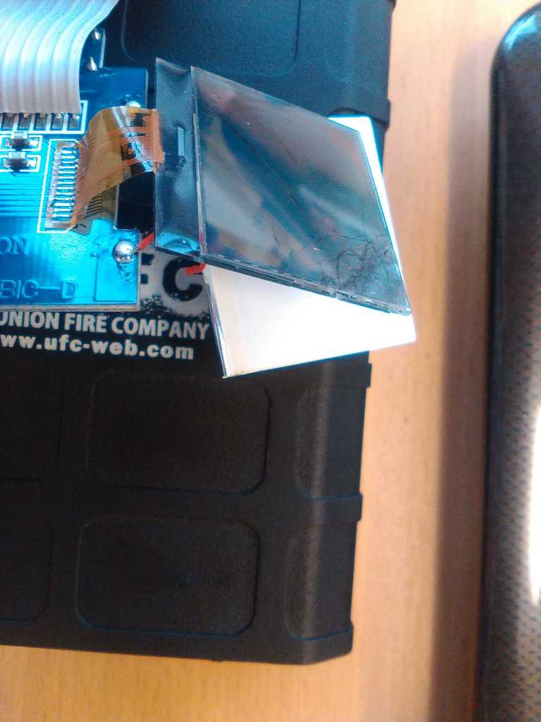

Segítségeteket kérném egy chronograph betört kijelzőjének cseréjéhez! Ez airsoft lövedékek sebességének mérésére szolgál. Belőtték a kijelzőt, és ki szeretném cserélni, de nem tudom, hogy milyen LCD-t vegyek hozzá. Csatolok pár képet. 128*64 van ráírva. Körbefotóztam. Előre is köszönöm!

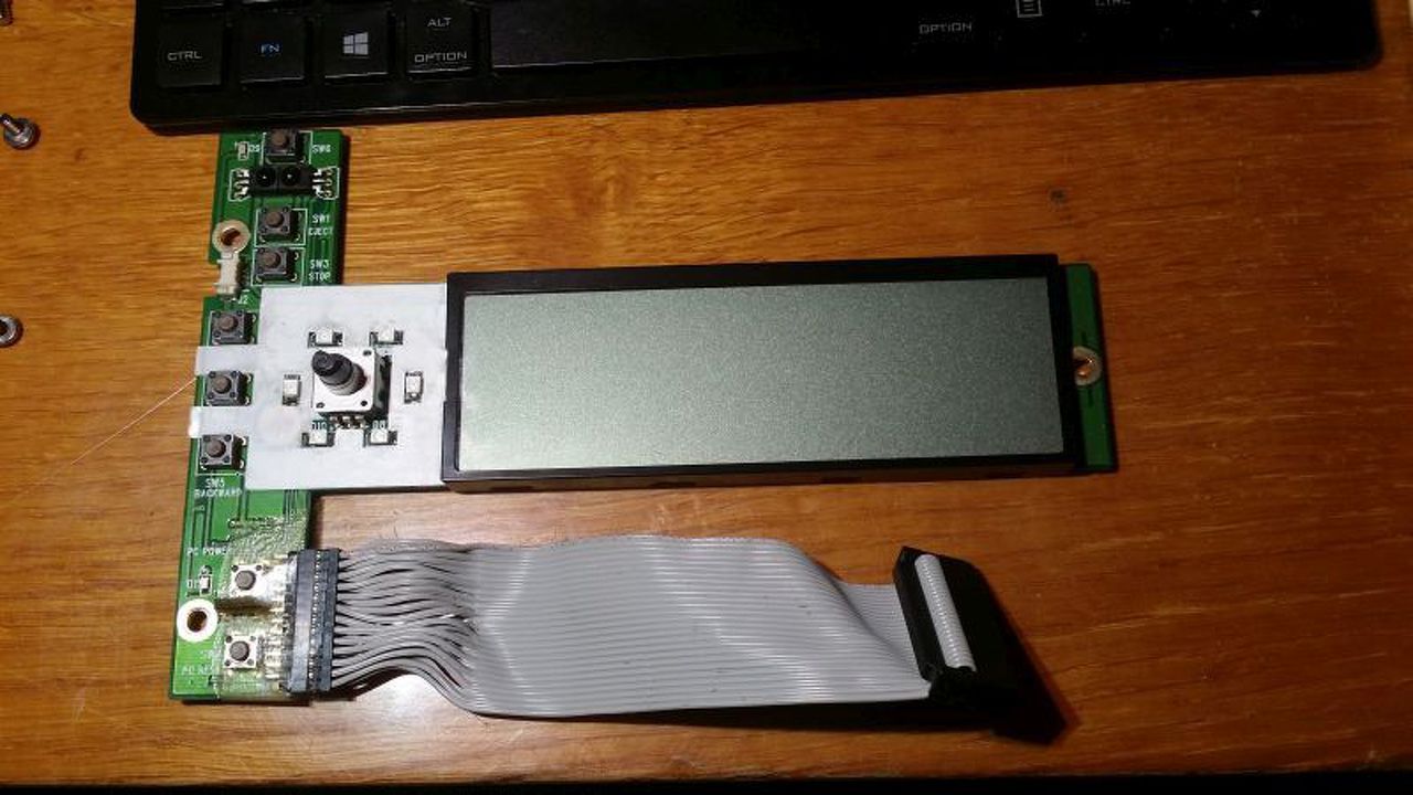

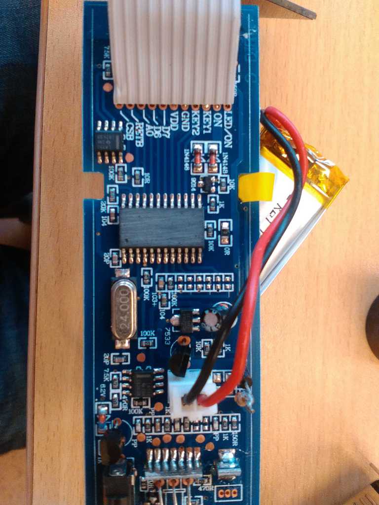

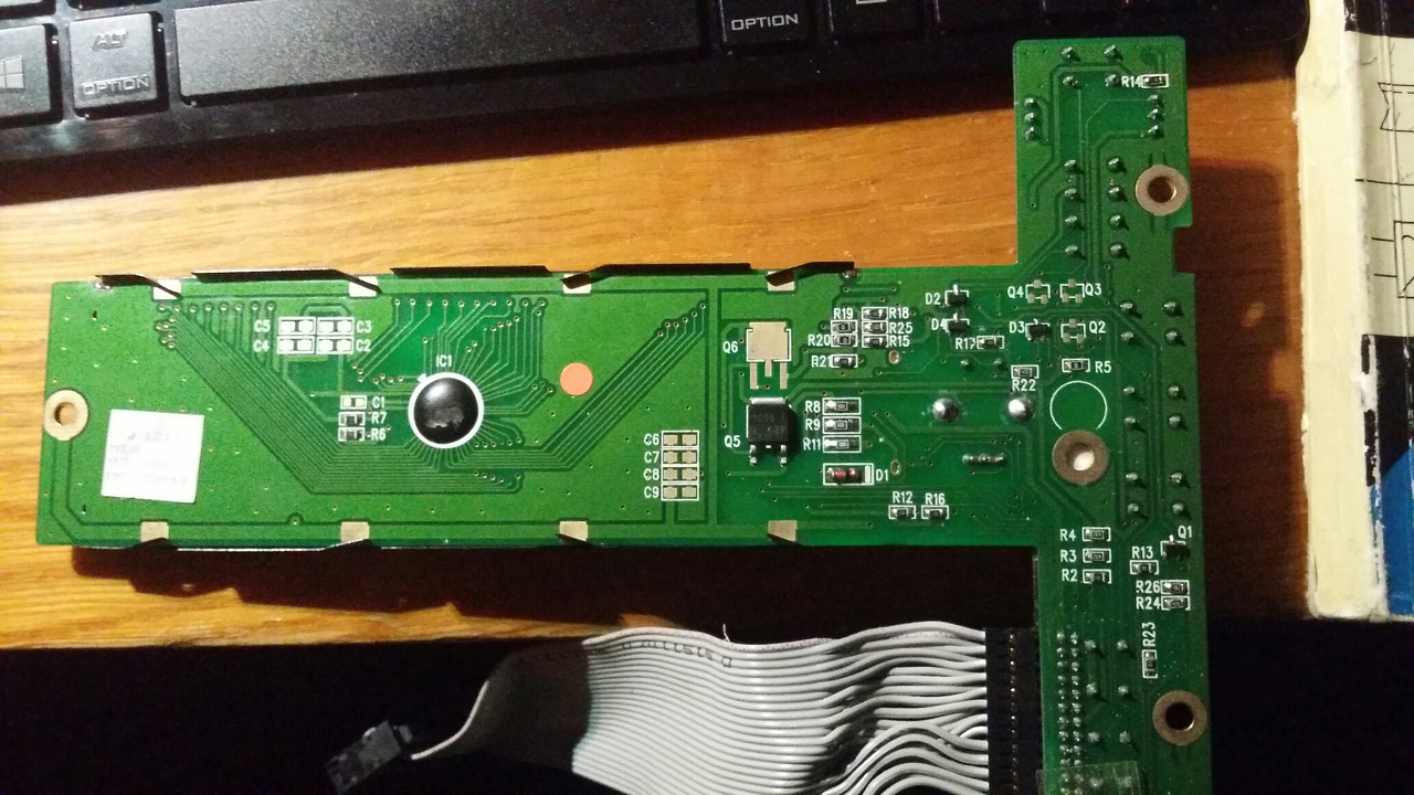

Nemrég szereztem egy MSI mega 651 kis házat.
Megfogott a nagyméretű kijelző gondolata, hogy jó volna valahogy feléleszteni.
Nézegettem az alaplap chip készletét, audio és video vezérlők,.
Készítettem pár fotót a kijelzőről, de nem sok derül ki róla. De nem lennék rá megesküdve, hogy a megjelenítés vezérlés az alaplapon lenne.
Vélemények, ötletek érdekelnének!

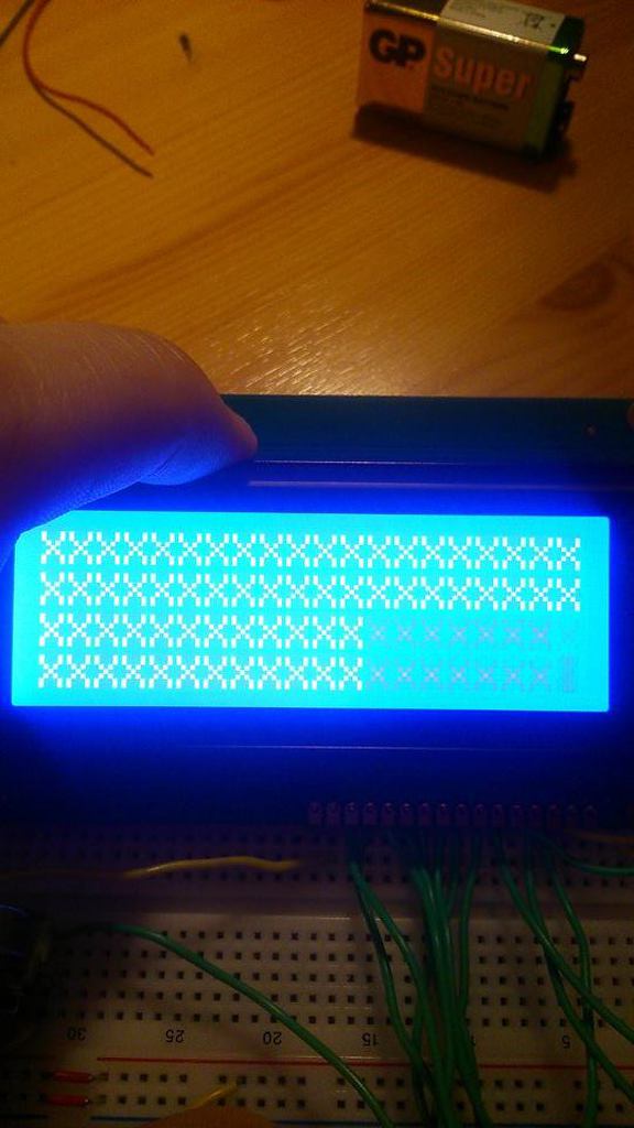

Most ismerkedek az LCD kijelzőkkel, így jutottam hozzá nemrég az elsőhöz, de az első tesztelésre a bal felső részben lévő szegmensek nagyon halványak, nem is látszanak szinte. Kérdés, hogy maga a kijelző a rossz vagy én csinálhatok rosszul valamit.
(#) Kovabe válasza sz_david hozzászólására (») Jan 29, 2015 /
Tul gyors a frissités és valoszinü hogy azért van ilyen jelenség.

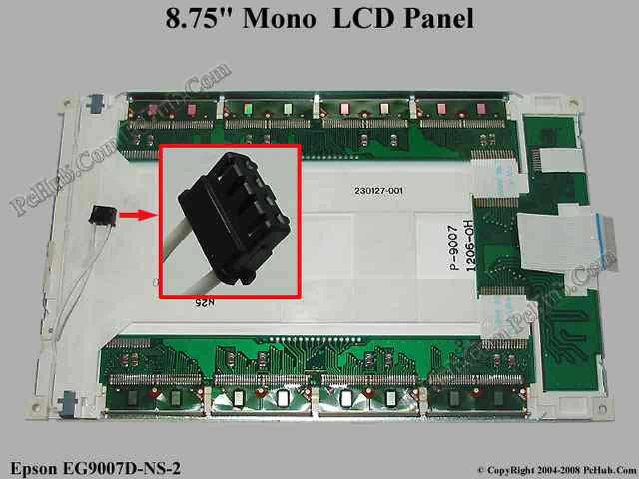

Előkerült egy LCD, 640x480 mono, típusa EG9007D-NS-5. NS-5-ről nem, de 4-ről találtam adatlapot, nem tudom, mi lehet a különbség..
Életemben nem láttam közelről LCD-t , tehát 0-ról kérdezem: el akarom adni, de előtte kipróbálnám, működik-e - az ára miatt ugye..
Hogyan tudom "beüzemelni", lehet-e egy #FFFFFF képet kisajtolni, h tudjam, nem pixelhibás, ilyesmi..? Sajna világítása nincs benne..
