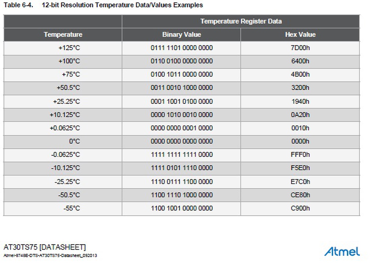

Sziasztok! Egy hőmérő IC adatait szeretném feldolgozni, de az adatlap vagy hibás vagy én nem értek valamit. 0 fok felett már megy a kijelzés, viszont minusz értékeket nem tudom hogyan vegyem, 1-es vagy 2 es komplemenssel számolva. Csatoltam az adatlap részletet. A -10 fok bináris értéke egyes komplemenssel számolva stimmel az adatlap szerintihez, de a -25 fok feletti értékek, már 2-es komplemenssel számolva stimmelnek... Elírás lehet vajon, vagy elkerüli valami a figyelmem?
A hozzászólás módosítva: Jan 28, 2015
(#) Balagemann2031 válasza Balagemann2031 hozzászólására (») Jan 28, 2015 /
Közben rájöttem, hogy a tized jelző félbájt csordulásokkal nem számoltam...
(#) killbill válasza Balagemann2031 hozzászólására (») Jan 28, 2015 /
Ha elshifteled 4 bittel jobbra, akkor teljesen tisztan 0.0625C/LSB, es kettes komplemens. De, ha nem shifteled el, akkor is vegig kettes komplemens, csak akkor 0.00390625C/LSB.

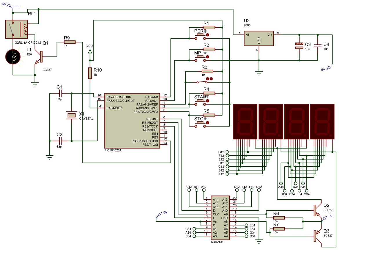

(#) spgabor hozzászólása Jan 28, 2015 /
Még mindig a shift registerrel vagyok elakadva. Sajnos Proteusban nem találtam meg az általam használni kívántat, de mint tanácsoltátok, másik hasonlóval próbálkoztam. A működését már nagyjából értem is, viszont azt, hogy kellene kódba ezt átfordítani, abban teljesen tanácstalan vagyok. Tudtok segíteni egy mintával, amiből kiindulhatok és illeszthetem az időzítőmhöz? Közben az eredeti időzítő kapcsoláshoz hozzárajzoltam a kijelző részt is..
Köszi és üdv:
spgabor

Szerintem elsőnek csinálj egy megszakítást ami 1mp-es időközönként nővel egy változót.
Ezt a részt még a PIC beállításához tatozik. (ennek eredményét majd élesben is kell tesztelned mert a szimulátor nem mindig modellezi jól le, főleg, ha egy gyengébb gépen fut)
Aztán ne felejtsd el beállítani a kristályod értékét, majd a PIC-et is be kell állítanod.
2szer kell az elemre rákattintani.
Gondolom 4MHz-es kristályod lesz, így azzal nem lesz nehéz beállítanod a timert.
Azt hiszem timer2-vel menni fog.
A jó beállítások 628-hoz: (4MHz)
  1. CMCON = 7;                              // Comparator kikapcsolva
  2.         CCP1CON = 0;                    // Capt/Comp/PWM kikapcsolva
  3.         INTCON = 0;                             // Összes interrupt láb kikapcsolva
  4.         PEIE   = 1;                             // Peripheral interrupt engedélyezése
  5.         GIE    = 1;                             // Globális interrupt engedélyezése
  6.
  7.     //Timer2
  8.         PR2 = 249;
  9.     T2CON = 5;
  10.     TMR2IE = 1;
  11.     PEIE = 1;
  12.     GIE = 1;
A megszakítás pedig valahogy így:
  1. extern interrupt isr(void) {
  2.         timer_count++;
  3.         if(timer_count == 1000){
  4.                         timer_count = 0;
  5.                         masodperc++;
  6.         }
  7.         TMR2IF = 0;
  8. }
Aztán ez pedig a digitek:
  1. unsigned char Digit[10] = {0x03,0x9F,0x25,0x0D,0x99,0x49,0x41,0x1F,0x01,0x09}//0-9-ig digitászámok

(#) spgabor válasza don_peter hozzászólására (») Jan 28, 2015 /
Igen, ez a része meg is van, még te segítettél benne még talán karácsony előtt. Az óta kicsit ült a dolog és most akartam befejezni, a kijelzővel, hogy az időzítő áramköröm teljes legyen.
Az eredeti kódom a következő:

(#) don_peter válasza don_peter hozzászólására (») Jan 28, 2015 /
Ehhez még megy egy makró függvény:
  1. // Makrók
  2. #define readbit(data,bitno) ((data>>bitno)&0x01)        // Digit kijelzés makrója
Aztán még megy egy rutin ami a shiftregiszterbe küldi ki az adatot:
  1. void send_byte(int dignum){
  2.        ST_CP=0;
  3.        SH_CP=0;
  4.         for(int i=0; i<8; i++){
  5.            DS = readbit(Digit[dignum], i);
  6.            SH_CP=1;
  7.            SH_CP=0;
  8.        }
  9.        ST_CP=1;
  10. }
A használata pedig majd így lesz: (0-9-ig írhatod a számokat)
  1. send_byte(1);
Nem 100%, hogy egyből jó lesz, főképpen azért nem mert itt nem kezeljük azt hogy neked 4 kijelződ van és azok sem egymás után hanem 2-4,1-3 kiosztásba ha jól emlékszem.
És azt hiszem ez 74HC595-re írtam anno szóval az enable lábat biztosan fordítanod kell.
Nekem a definíciókban így van megadva:
  1. // Definíciók
  2. #define SH_CP   RB0                     // 74HC595 Shift regiszter adat kezeléshez
  3. #define ST_CP   RB1
  4. #define DS              RB2
Ez utóbbit csak, ha nem értenéd, hogy mi mért van..
Szerintem ez több mint elegendő, hogy elindulj és talán meg is tudd írni
(#) don_peter válasza spgabor hozzászólására (») Jan 28, 2015 /
Egy pár észrevétel:
„TRISB = 1; // Port magas szinten”
A TRISx regiszter a prot ki vagy bementet állítja nem a szintjét.
Tehát neked most a B port 1-es bitje vagy is 0b00000001 (hexában 0x01) bemeneten van a többi kimeneten.
Ha ezek megvannak és jól működnek akkor a digites rész kell neked, bejegyzésembe azt is megtalálod..

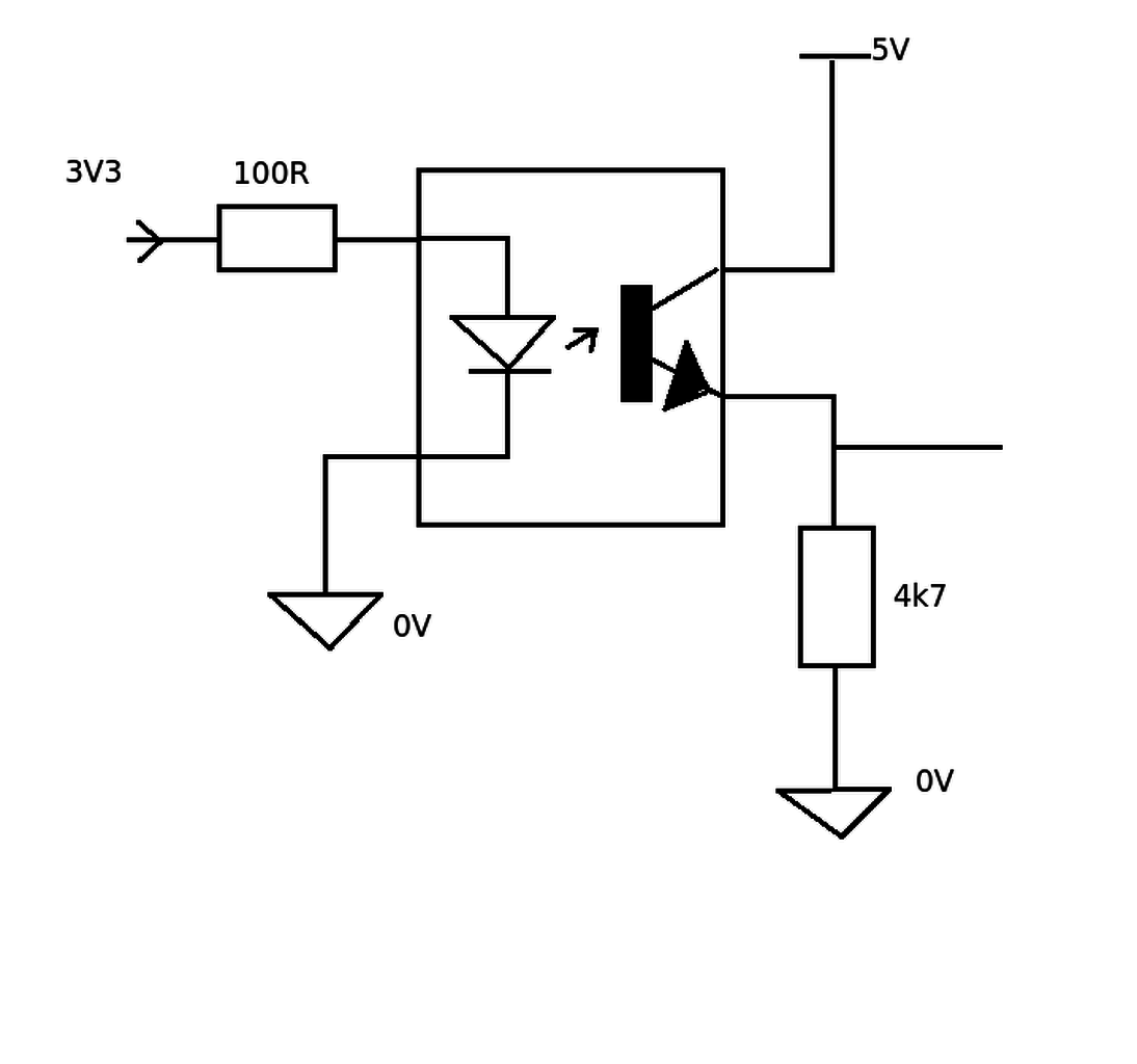

(#) don_peter hozzászólása Jan 28, 2015 /
Használt már valaki PIC-hez ilyen szint illesztést? (3v-5v és 5v-3v)
állítólag ez oda vissza megoldja a szint illesztést és árban is barátságos lenne, bár kicsit nagy lenne a helyigénye...
Csatoltam a képet..
Szerintetek működhet?
BSS138 FET van a kapcsolásba..
(#) Balagemann2031 válasza don_peter hozzászólására (») Jan 29, 2015 /
Szia! Optocsatolós szint illesztésen nem gondolkoztál?
(#) killbill válasza Balagemann2031 hozzászólására (») Jan 29, 2015 / 1
Annal dragabbat es nagyobbat erre a feladatra nem is talalhatna. Raadasul egy altalanos opto ide meg lassu is. Egy 74HCTxx IC-vel meg lehet oldani a problemat. A HCT bemenete 0.8V alatt L, 2.0V folott H, de a kimenete 5 voltos. Pl. 74HCT245. A HC nem jo, mert annak 0.7V * Vdd a Vihmin-je.
Az a FET-es megoldas jo, bar a 10k-s felhuzokkal nagyobb bemeno kapacitasok mellett lehetnek problemak, tul magas frekvencian nem lesz jo.

Ez még jó is lehet, de ha jól látom akkor ez csak 1 csatornás.
Vagy is annyi ilyen IC-ét kellene használnom amennyi vezetéket szint illeszteni akarok.
Akkor mér inkább ezt nem? SN74LVC14
Balagemann2031: ezt nem ismerem, de gyanítom itt is olyan probléma lehet mint a 74LVC1T45-nél illetve, nagy is...
killbill: Én még ezt is nézegettem, tudom HC, de azt hittem jó lehet: 74HC573, adatlap
SPI vonalakat kellene elvinnie a FET-es megoldásnak, ahogyan nézem sokan ezt ajánlják és mint ha ebay-on és egyéb más oldalon is árulnak pontosan ilyen felépítésű modulokat.
Az SPI 1MHz körül fog járni, annál nem hiszem, hogy szükség lenne nagyobb sebességre..
Nézegettem 2 tranzisztoros megoldásokat is az ida vissza illesztés miatt, de azt már a sok alkatrész miatt elvetettem.
Ez a FET-es megoldás oda vissza tud elvileg így illeszteni..
