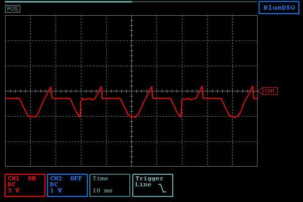

Most már van időm a műszerek és kellékek a helyén, úgyhogy elővettem a készüléket. Kicseréltem az ellenállást és a potit 1Mohm és 500Kohm-ra a C1 kondit 470nF-ra. A szkópon egy igen érdekes jelalak van csatolom, de a poti tekergetésre nem ragál nem vátozik a fényerő sem a jelalak. A kapcsolást próbapanelon összerakva az alábbi módosított rajz alapján készítettem el Az r1 értéke 1Mohm a p1 500kohm a c1 kondi összerakva 800 nF. A tiac Bt139 a diac DB 3. A hozzászólás módosítva: Nov 24, 2013
