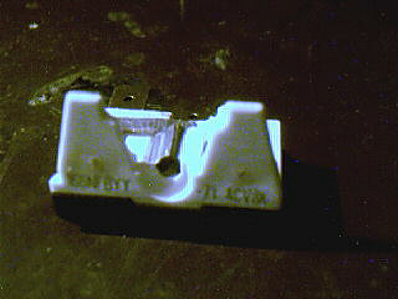

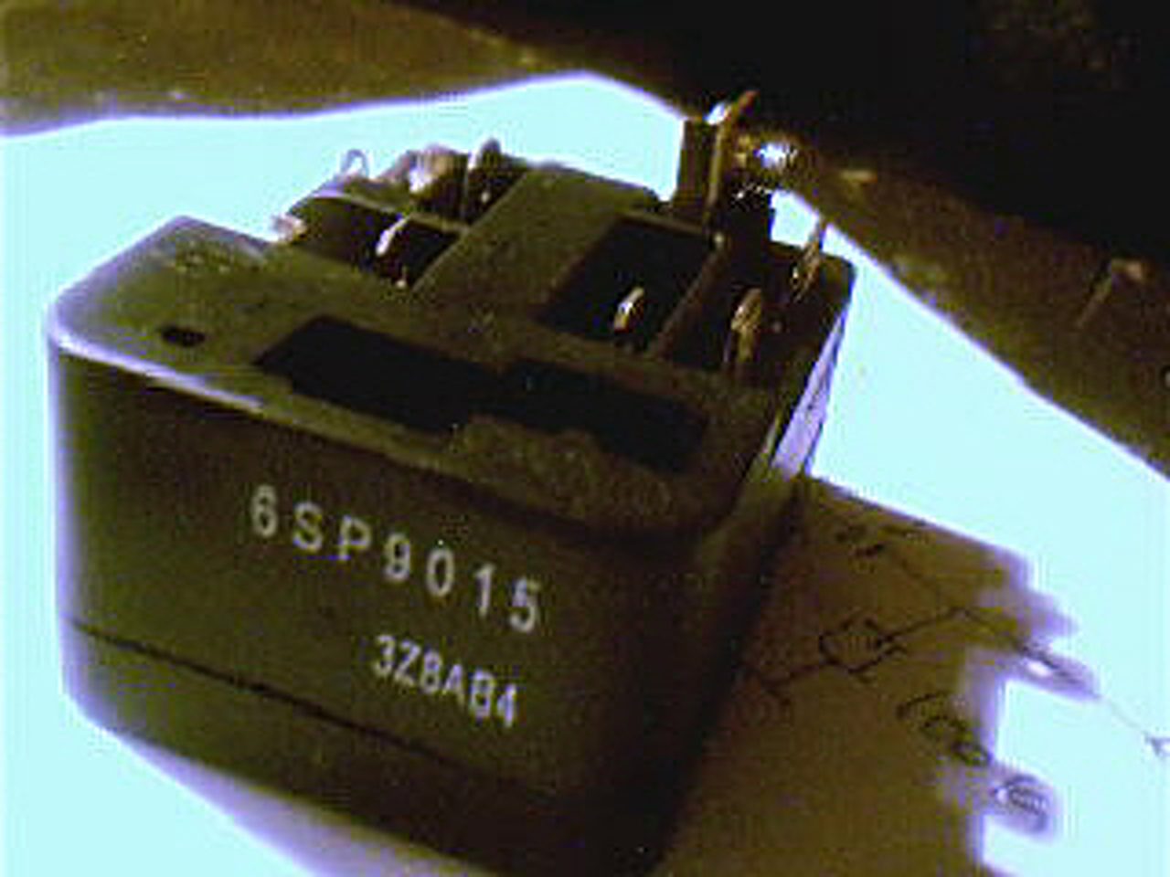

(#) aramis válasza kaqkk hozzászólására (») Feb 16, 2015 /
Szia! Van egy kis probléma, nincs benne klixon, indító kondenzátor-azt hiszem anélkül be sem indul,most van még ötleted hogyan indítsam vagy kondi kell?
(#) aramis válasza aramis hozzászólására (») Feb 19, 2015 /
Sikerült ellenőriznem a motort egy régi relével és jó működik. Ez a Bosch hűtő amiről szó van Olyan relével van felszerelve amelyhez kapcsolódik egy 4uf 450v kondi.
Az lenne a kérdésem, a megrendelt danfoss relé jó hozzá és a vezetékek melyiket hová.

(#) StMiklos válasza aramis hozzászólására (») Feb 21, 2015 /
103N0021..
Van benne, keress rá, Winding protector..
Lehet nagy a teljesítménye, tegyél bele varrógép 5W-os izzót. Jó az ajtókapcsoló? Kikapcsol?
Ha az is kiég, akkor az már hálózati gond...

(#) aramis válasza StMiklos hozzászólására (») Feb 21, 2015 /
A Danfoss relében csak az kör alakú hőellenállás van az a kapcsoló nincs benne amit a fekete relé tartalmaz a foton látod
most vettem a danfosst és nincs benne, A fekete az eredeti amiben a jobboldalon látható kis hőkapcsoló romlott el ami egyébként a belső termosztáttal kapcsolódna.
A hozzászólás módosítva: Feb 21, 2015
Igaz: azoknál a kompresszoroknál, amelyekhez ezt használják, magában a kompresszorban van a tekercsvédelem..

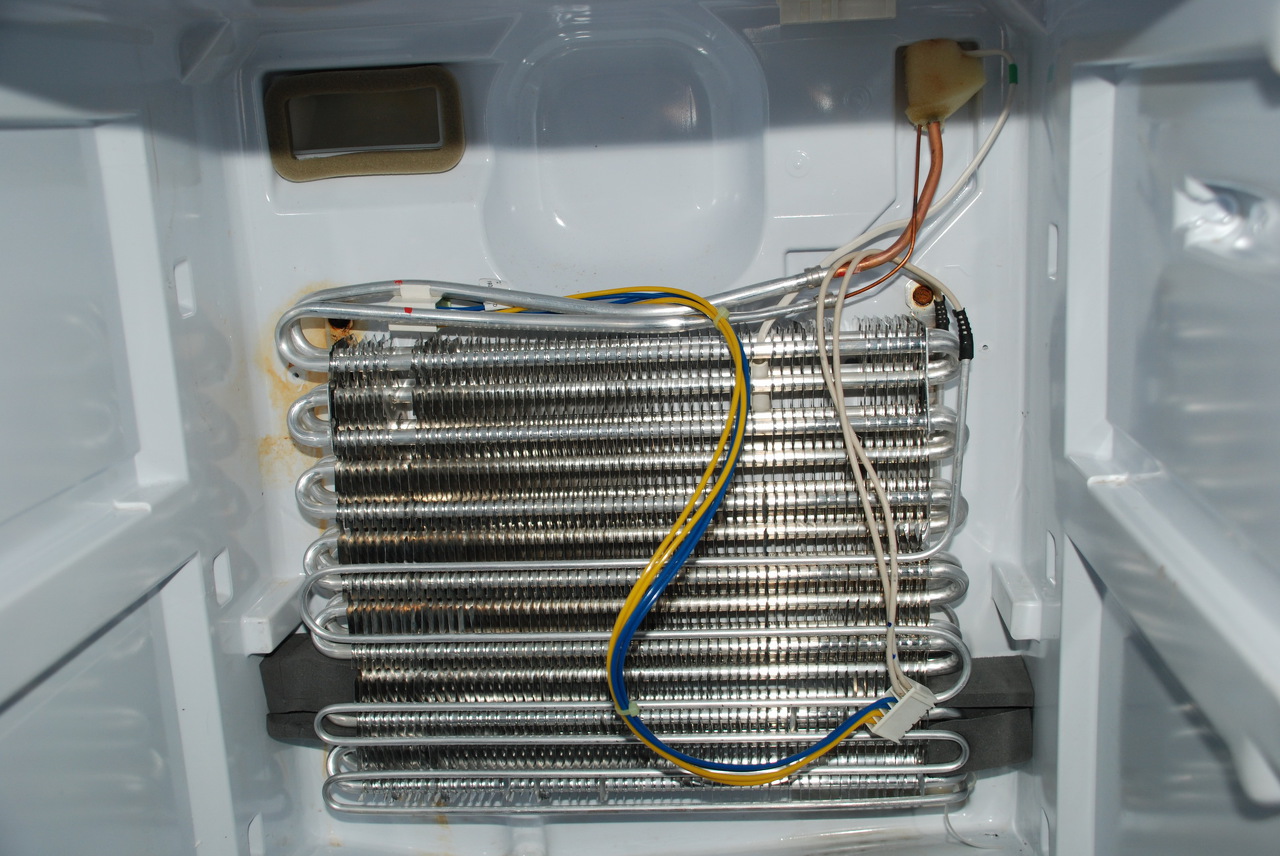

(#) warga75 hozzászólása Feb 28, 2015 /
Egy kis segítséget kérnék...
Van egy Indesit BAAN 13 nofrost alulfagyasztós kombihűtőm és az a gondja,hogy a felső részében nincs hűtés alul fagyaszt rendesen.Múltkor írtam a fórumra és néhányan válaszoltak is(utólag nagyon köszönöm).
A képen látható hűtőborda alsó része eljegesedik és elzárja a keringetést.Egy hónapja leolvasztottam,utána jó lett sajnos most megint 10-12 fok van felül.
Hogy tudnám meg,hogy a hőbiztosíték rossz-e(hogy lehet azt kimérni). Vagy a spirál van elszakadva és azt hogy tudom meg.
Köszönöm előre is!
Üdv:Zoli
(#) Joe_001 válasza warga75 hozzászólására (») Márc 1, 2015 /
Gondolom a kivezető csövön akadálytalanul kifut a beöntött 1-2 dl víz a kompresszor tetejére. A fűtőszálat ha méred pár ohmnak kell lennie az alján lévő vékonyabb alucsőből jön ki, ha ezek jók, a vékony alucsövet kéne lejjebb igazítani, mert a rövid leolvasztási idő miatt marad még jég az alján, és a következőnél ez akadály, valamint a kifolyócsőbe 2-3 cm-re belógatni a fűtőszálra 4-5 menetnyi rátekert 2,5 n mm es vezetékből. A hőkapcsolót cserélni kéne, mert ha többször előfordult akkor ez is lehet/lesz a hibája és nem kell rövid időn belül esetlegesen újra eddig bontani.
