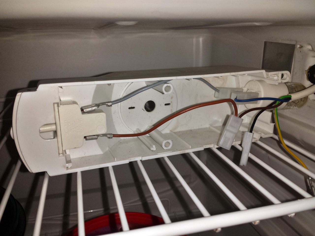

(#) warga75 hozzászólása Márc 1, 2015 /
Szia Joe_001!
Köszi a segítséget.
Az lenne a kérdésem,hogy kiszedtem a képen lévő dolgokat és hogyan tudom meg hogy melyik a rossz(mielőtt sok pénzért rendelnék).De nem vagyok műszaki zseni...
Hogy kell kimérni?Meg az alumínium spriálban van valami rézdrót?
Üdv:Zoli
(#) Joe_001 válasza warga75 hozzászólására (») Márc 1, 2015 /
A fehér vezeték a fűtés pár ohm az ellenállása a a másik 4 a hőkapcsoló típust holnapra előkeresem. A vezetékeket kék és sárga elvágni és szín szerinti összeforrasztás után zsugorcsővel le kell szigetelni érintésvédelmi okokból csak így jó. A fűtőszálat kb 1 sorral lejjebb rakd majd vissza az elpárologtatóra,(a meleg levegő úgyis felfelé száll) az alsó részét igazítsd a ház alsó részéhez, 1 cm-vel az alja fölé, hogy nehogy a házhoz érjen. A kifolyócsőben esetlegesen kialakuló jégdugó ellen kb 15 cm hosszú sodrott 2,5-és rézvezetékből lógass bele pár centit.(rátekered 3-4-szer a lyuk fölött a fűtőszálra, és összesodorva beledugod a csőbe). A kapcsolót is lejjebb lehet majd rakni,ha mechanikailag lehetséges, típusát nem tudom holnapra utánanézek. Az elpárologtatót óvatosan mozgasd nehogy kilukadjon a cső!

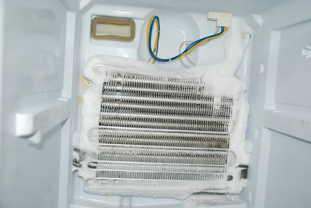

(#) warga75 hozzászólása Márc 2, 2015 /
Szia Joe_001!
Köszi a segítséget.
Egy ismerősöm kimérte a fűtőszálat az biztosan működik felfűt nincs baja.
A kék és a sárga vezeték külön külön megmérve 0 Ω mutat,nincs szakadás.
A leolvasztás előtt így nézett ki a fagyás.
Lehet hogy más gond van.
Üdv:Zoli

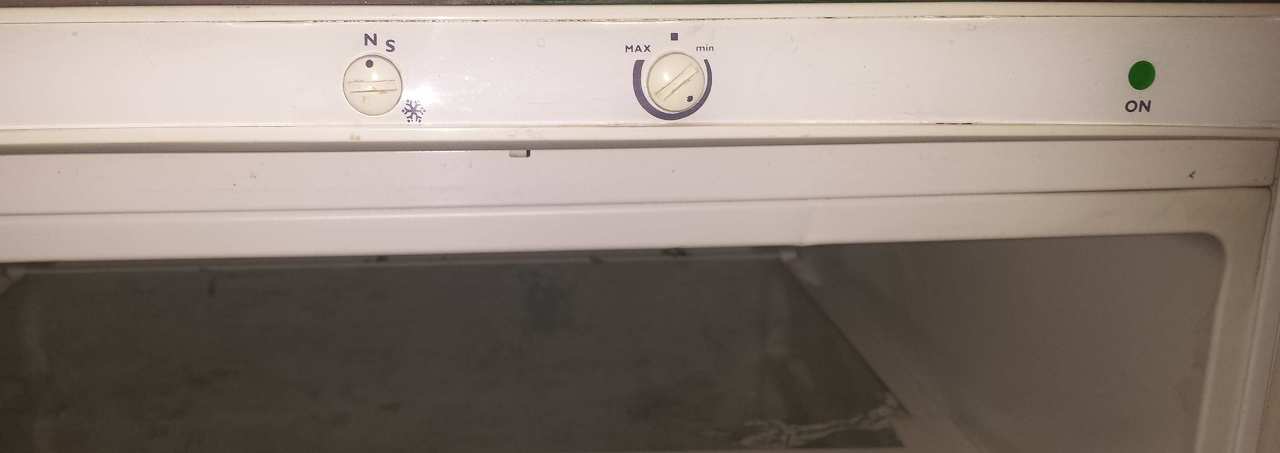

(#) nospam válasza kaqkk hozzászólására (») Márc 2, 2015 /
Csatolok egy képet - ez alapján meg tudod mondani hogy 1 v 2 hőfokszabályzója van?
(#) Joe_001 válasza warga75 hozzászólására (») Márc 2, 2015 /
A kettős hőkapcsolót ki kellene cserélni mert valószínűleg nem azon a hőfokon kapcsol ami a gyári, és ezért rövid a csepegési idő. A fűtőszált pedig azért rakd a fentiek szerint fel, mert lesz "tálca fűtésed" is, amire a modernebbeknél már ezen "gyári hibák" után már gondoltak a tervezők. A kettős hőkapcsolót hűtős boltban a készülék adattáblája alapján tudod megrendelni. Valószínűleg alacsonyabb hőfokon kapcsol az előírtnál, ez a korral jár. (Ezért kéne cserélni.) Még egy probléma lehet, a készülék hátulján, lenn a kompresszor melletti vezérlő panel elektrolitkondenzátorai ki vannak száradva(ez is a korral jár). ezek cseréjével az időzítési idők helyre állnak, tehát a leolvasztási +csepegésre szánt idő nő. Kb ennyit tudtam segíteni. A kép alapján a leolvasztási ciklus rövid lehet.
Joe
(#) kaqkk válasza nospam hozzászólására (») Márc 2, 2015 /
A bal oldali a csillagból itélve a gyorsfagyasztó kapcsoló ha az be van kapcsolva állandóan megy a kompresszor és minden lefagy a normáltérben is itt ez nem áll fenn tehát meg kell barátkoznod a hűtő fogyasztásával (ámbár ritkábban indul el és kevesebb ideig jár ha tele van a fagyasztó és a normáltér sem kong)

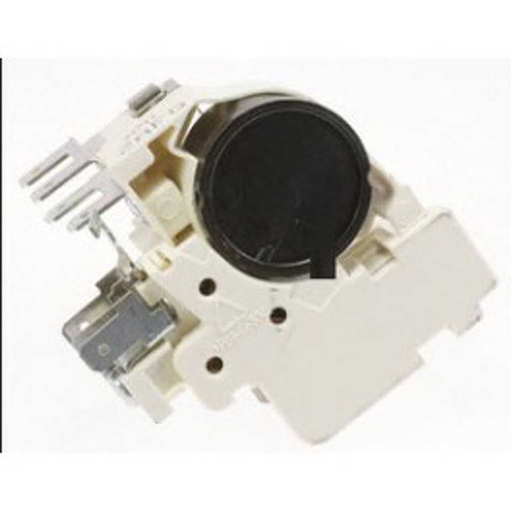

(#) ptesza hozzászólása Ápr 7, 2015 /
Van egy zanussi kombi hűtő ami nem akar elindulni minden alkalommal.
Van olyan, hogy egy kicsit búg, aztán kattan. A búgás közben kb 1200W az áramfelvétele.
Kb 1-2 perc múlva újra próbálkozik. Ha sikerül neki akkor beindul , és megy minden rendesen, a következő indulásig.
Egy PTC van a fehér dobozkában. A motor kivezetései közt 12 ohm , 19 ohm, mérhető. Sorosan mérve 31 ohm.
Valami szakvélemény?
(#) laccika77 válasza ptesza hozzászólására (») Ápr 8, 2015 /
A kérdésedet szinte meg is válaszoltad, vagy a relé döglődik, vagy a kompresszor.. Egy új relét megér.
(#) ptesza válasza laccika77 hozzászólására (») Ápr 8, 2015 /
Megér -e kb 10 ezer Ft-ot a relé, ami egyébként egy ptc?
Csak próbálgatni, hátha jó lesz?
Ezért kérdeztem.
(#) StMiklos válasza ptesza hozzászólására (») Ápr 8, 2015 /
Szevasz!
Kinek mi éri meg..
Nekem biztos nem, ha csak PTC kell, akkor lehet kapni univerzális PTC-t, 1/12-1/2 lóerőig (így adja meg az amerikai) az eredeti helyett kell bekötni.
Linket nem adok, reklámnak minősülés miatt. (erre keress rá: /PTC/ICG-220 ).
Ideig óráig szokott segíteni, ha kibányászod a PTC pogácsát és az érintkezőket ellenőrizve, más helyzetben teszed vissza.
Ne adj Isten még tán PTC-t is lehet szerezni, de ez már nagyon ritka.
Üdv:StMiklos

(#) ptesza válasza StMiklos hozzászólására (») Ápr 9, 2015 /
Lenne egy kérdésem még. Lehet vásárolni az e-bay-en különböző típusokat. Többnyire mindegyikben ott van a PTC pogácsa. Hány ohm-os lenne jó?
(#) ptesza válasza ptesza hozzászólására (») Ápr 9, 2015 /
Megmértem. 17 ohm.
(#) ptesza hozzászólása Ápr 9, 2015 /
Összeraktam.
Hidegen minden esetben indul, de ha áramtalanítom akkor rögtön nem tudom visszakapcsolni mert búg és leold. Viszont ha várok 1-2 percet akkor indul.
