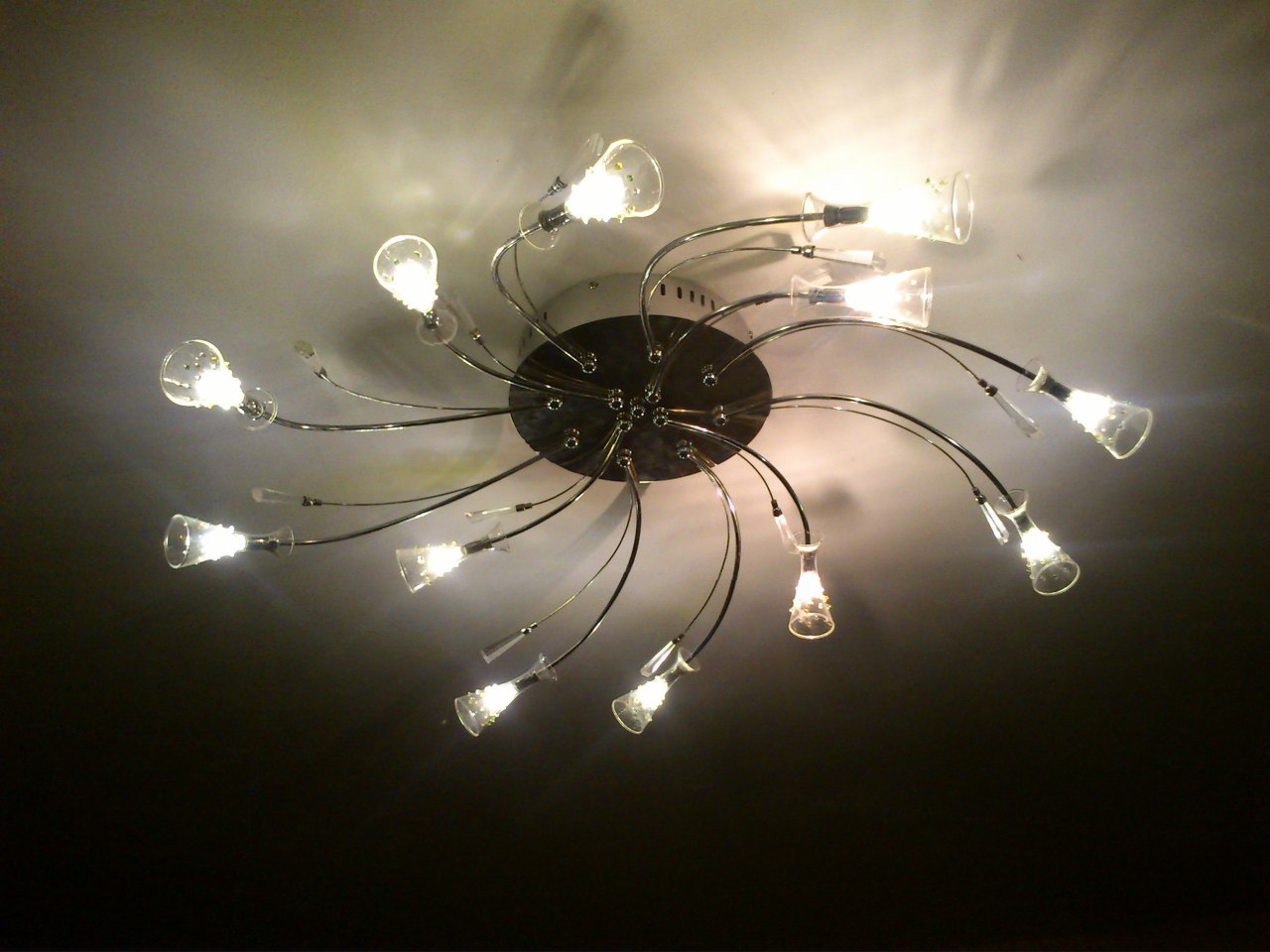

(#) Ghoost hozzászólása Feb 14, 2015 /
Fiuk, lanyok, sziasztok!
Belefutottam egy kis problemaba, ami nem megy a nagyfejembe.
Adott egy mennyezeti lampa, ami 12agu, es az izzo benne 12V 30W.
Gondoltam kicserelem LED-re a vilagitoeszkozeit.
A csere elott mar csak 3 "regi" vilagitott, igy gondoltam merek egy szep nyerstapfeszultseget.
NA itt jott a dobbenet!
A 3db 12V30W-os izzo terhelessel a kapocsfeszultseg 6.xx VAC volt.
Mondom itt valami nem egyenes. Mertem meg kettot.
2db izzo 4.xx VAC, az 1db pedig csak 1.8VAC feszultseget merhettem.
Az izzok parhuzamosan vannak kapcsolva a kepen piros korben jelolt szigeteles alatt.
A trafo szekundere all 2db kivezetesbol. lasd a zold ovalokat a kepen.
A szekunder vezeteke a barnakozositessel, van osszekapcsolva valami sodronyszeru vezetekkel.
Na kerem, az mi a bánat lehet? Lehet az produkalja a fent nevezett jelenseget?
-- emelkedo teljesitmenyre emelkedik a kapocsfeszultseg is --
Ha mind a 12 agba a LED-eket tettem be, csak villant egyet es sotetben maradtak.
A kepen amit lattok az 2db 30W-os HALOGEN + 10db LED produlcioja.
Hogy tudnam megoldani hogy MIND a 12 LED legyen?
A hozzászólás módosítva: Feb 14, 2015

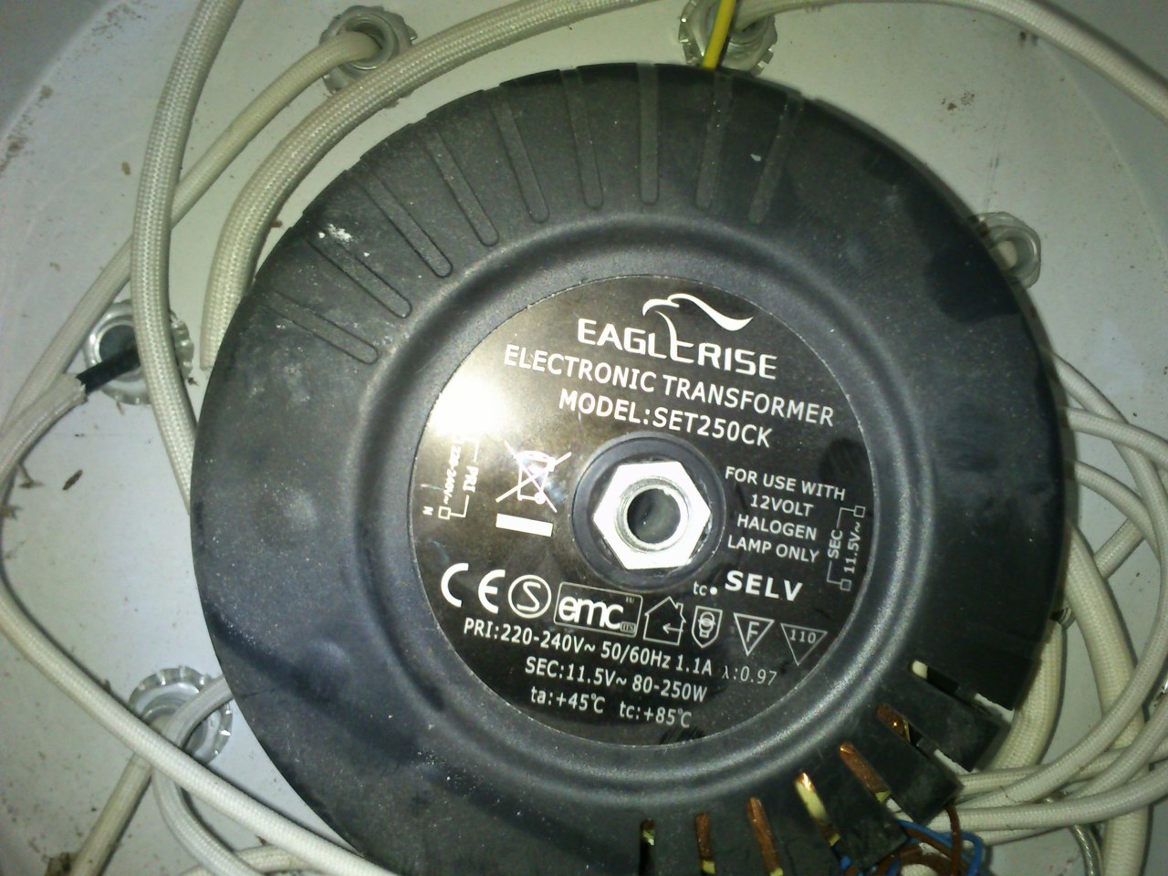

(#) gerenk válasza Ghoost hozzászólására (») Feb 14, 2015 /
Szia !
A dolog bonyolultabb. Ez nem csak egyszerű transformer, kapcsoló üzemű a szentem.
A mérés azért hamis mert 50-100 KHz kapcsolófrekvencia megzavarja a digit műszert.
Itt többet látsz.
(#) Ghoost válasza gerenk hozzászólására (») Feb 14, 2015 /
Na, latszik, hogy őskövület vagyok , erre nem gondoltam.
Azzal tisztaban lennék, hogy a mai elekrtronikus eszkozeink kapcsolouzemu tappal dolgoznak, de hogy mar a lampak is
Tehat akkor marad a jo öreg -hagyomanyos- trafo egy feszultseg stabilizatorral.
avagy egy kapcsolouzemu 12V-os
Azért nem lehetetlen a dolog, csak meg kellene ismerni a lelki világát. Mégis csak egy tápegységről van szó. A kapcsolási rajza sokat segítene.
Sajna nem nalam mukodik -ott meg nincs korlatlan net, se a szereleshez szukseges szerszamok - , es nem tudom mikor kerulok ismet kozel hozza . Rajzom nincs hozza, csak a darab, s mint lathato nem igazan vonhato ki hosszabb idore a mukodesbol.
Szerintem a hiba onnan ered hogy a kapcsolóüzemű táp szekunder oldala nincs egyenirányítva, a halogének nem igénylik. Meg kell oldani az AC 11,5 V DC legyen , szűrni is kell
és azután megfelelő előtéttel jó lesz a LED-es lámpákhoz.
(#) pucuka válasza Ghoost hozzászólására (») Feb 14, 2015 /
Azért gyanúsnak kellett volna lenni, hogy rá van írva, halogen lamp only.
Ez egy AC/AC átalakító, akár trafó is lehetne, De az is rá van írva, hogy elektronikus transformer (átalakító), nem transzformátor. Mivel a halogén izzónak mindegy hogy egyen, vagy váltóáramot kap, az átalakító kimenetén valamilyen nagyfrekvenciás (40 - 100 kHz körüli) 12 V eff értékű váltakozó feszültség van. Ezt egyszerű multiméterrel mérni nem tudod, sem a frekvencia, sem a nem színuszos feszültség miatt.
Ha LED -et kapcsolsz rá közvetlenül, akkor a tönkremenetelnek két oka is van. Az egyik, hogy a LED -ek zárófeszültsége 5 V körül van, a másik, hogy a LED áramát korlátozni kell. A halogén izzóhoz készült táp belső ellenállása nagyon kicsi, ezért a LED -en zárlati áram fog folyni. Ez volt a villanás, eddíg bírta a LED a többszörös túlterhelést.
(#) Ghoost válasza pucuka hozzászólására (») Feb 14, 2015 /
@gerenk: a kepen lathato darabokat tettem be, es teljesen mind1 neki, hogy igy vagy ugy lett beteve.-habar az eladoi oldalon 12VDC van irva- De egy imat meger a dolog, hogy Greatz-zel es egy kondival meg nezzuk
@pucuka:
„...Ez volt a villanás, eddíg bírta a LED a többszörös túlterhelést....”
Senki ne irta, hogy tonkre ment , ugyanazon ledeket lathatod a legelso hsz kozepso abrajan mukodni.
„..Azért gyanúsnak kellett volna lenni, hogy rá van írva, halogen lamp only..”
NA igen, de azt csak akko rlattam mikor leszedtem a burkolatot a meresek utan.
A csatolt képen jól látható a felirat :
SEC:11,5 V ~ 80 - 250 W. Az is lehet, hogy a benne levő inverter csak bizonyos terhelés felett működő képes. A LED lámpa messze nem ad ekkora terhelést, bár nem tudom, hogy egynek egynek mekkora a felvett teljesítménye, de nem gondolom, hogy 5 W -nál több lenne. De ha az összes eléri a 80 W -ot, működnie kellene, egyenirányítás után. Arra azért figyelj, hogy Shottky egyenirányítók legyenek, mint a számítógép tápokban.
Ahogy látom, az áramkorlát benne van, lehet, hogy az egyenirányító diódák is vannak benne, de szinte biztos, hogy nem alkalmasak a nagyfreki egyenirányítására, mert azok csak a fordított polaritás problémára vannak benne.
(#) Ghoost válasza pucuka hozzászólására (») Feb 15, 2015 /
szia!
„..Az is lehet, hogy a benne levő inverter csak bizonyos terhelés felett működő képes...”
Ez igen valoszinu, mint emlitettem is 10+2 felallasban mukodik a dolog. -ekkor kb 90W a felvett teljesitmeny-
„..hogy az egyenirányító diódák is vannak benne, de szinte biztos, hogy nem alkalmasak a nagyfreki egyenirányítására, ..”
S ha nem történik meg az egyeniranyitas, akkor az okozhatja a LEDek halalalat?
Nagyon szepen koszonom minden valaszolonak, hogy sikerult megfejteni az anomaliat.
A hozzászólás módosítva: Feb 15, 2015

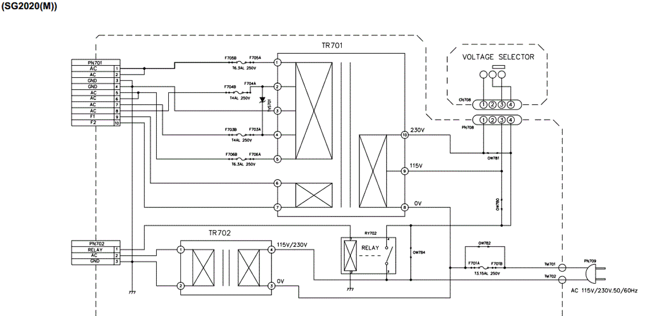

(#) szucsistvan123 hozzászólása Feb 22, 2015 /
Helló!
Van egy trafóm, aminek 2 db 50V tekercse van. A trafó kb 200W ha ezt egyenirányítom, és pufferelem szerintem kapok egy 60V körüli feszt. Ezt a trafót egy 2x 100W erősítőbe szeretném aminek +- 40 V kell.
meg lehet ezt oldani valahogy, hogy a kb 60V -ból 40V legyen? Esetleg valami zener diódával, vagy valami stabilizátor ic-vel?
előre is köszönöm!
(#) reloop válasza szucsistvan123 hozzászólására (») Feb 22, 2015 /
Szia! Ha a 2020-as LG trafójáról van szó, akkor a mellékelt rajz alapján add meg TR701 feszültségeit!
(#) szucsistvan123 válasza reloop hozzászólására (») Feb 22, 2015 /
igen arról van szó! hogy találtad ki?
amiket tud:
68V
50V
50V
16V
35V
ezeket mértem!
Ezeket a biztosítékokon mértem, nem a trafó lábait! (4DB van belőle, közvetlenül a lábak után, egy kis nyák-on) De szerintem ebből kapcsolóüzemű táp lesz!
Akkor ez egy helytelen mérés volt! Keresd ki a trafó 3-as lábát, azaz a GND-t és ahhoz képest mérj!
Rendben! Holnap megpróbálom lemérni, majd jelentkezek!
