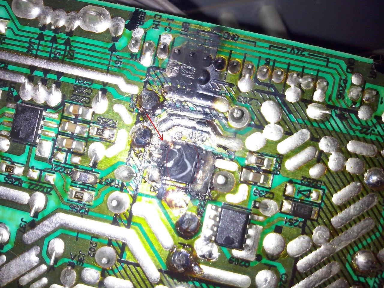

A mellékelt képeken egy LG LCD Tv táp panelja, az egyik oldalt a megjelölt 4 db kondi lett kicserélve, a másik oldalon található alkatrész a felismerhetetlenségig szét égett.Ha esetleg valaki tudja mi lehetett az eredetileg, megköszönöm a segítséget.
(#) bbalazs_ válasza Lajos1977 hozzászólására (») Jan 28, 2014 /
Nem olyan felismerhetetlen az. Egy SO8-as tokozasu fet-rol van szo feltehetoleg ugyanolyanrol, mint a jobbra lentebb lathato.
(#) Lajos1977 válasza bbalazs_ hozzászólására (») Jan 28, 2014 /
Köszönöm a segítséget, ha jól láttam ki IRF7807z

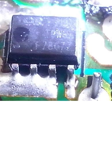

(#) Lajos1977 hozzászólása Feb 10, 2014 /
A következő alkatrészre lenne szükségem, és nem találok beszerzési formát.
sc15615M1.8
Valakinek valami ötlete honnan lehetne ilyet szerezni, illetve mivel lehetne helyettesíteni?
Köszönöm a segítséget.
