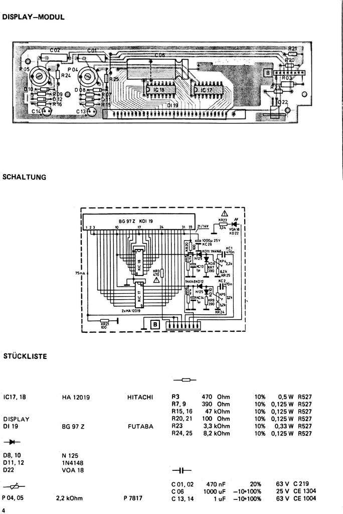

(#) gyuszo válasza Beachball hozzászólására (») Feb 25, 2015 /
A táprészhez a szükséges kapcsolási rajz.
A szükséges tápfeszültséget ( 3,1V ) szerintem egy előtét ellenállás és trimerpotméter közbeiktatásával meg lehet oldani egyszerűen.
A 2x25V- teljesen OK. A középső kék-sárgát kell összekötni., az lesz a GND.
Egyébként ennek az erősítőnek az eredet trafója is BEAG gyártmány.
A hozzászólás módosítva: Feb 25, 2015
(#) doktor válasza gyuszo hozzászólására (») Feb 25, 2015 /
Ez inkább 2*28 v.
Mindenképpen szükséges stabilan szabályozni.
(#) gyuszo válasza Beachball hozzászólására (») Márc 2, 2015 /
A 3,1 V beállításához a hálózati feszültségtől függően 27 - 33 ohm 0,5W ellenállás szükséges.
A hozzászólás módosítva: Márc 2, 2015
(#) P_Laszlo válasza doktor hozzászólására (») Márc 2, 2015 /
Ha tényleg 28V, még akkor is belefér a 40V-os pufferkondikba.
(#) gyuszo válasza doktor hozzászólására (») Márc 2, 2015 /
Ha a hálózati feszültség 246V, akkor a szekunder feszültség valóban 28V .
