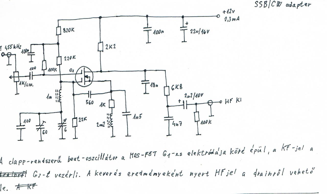

Ezt a rádiót szándékozom kipróbálni. Most nézem, nem is biztos hogy szupervevő, mert direkt keverésű. Mindegy, ki fogom próbálni, csak szerzek bele IC-t. Tervezek szupervevőt modulosan felépítve, hogy csereberélhessem a kísérletek közben. De ehhez még csak a rajzok gyűlnek. Mellékelek egy rajzot, az RT-ben találtam 455 kHz-es KF-hez való demodulátort, de CW/SSB vételre. Eredetileg az RT azért közölte le, hogy beépítve egy műsorvevőbe lehet CW/SSB vevővé átalakítani.

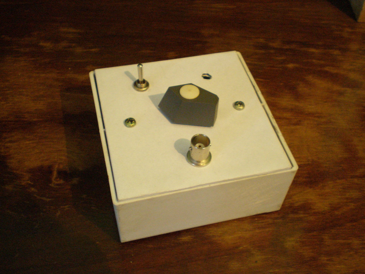

Főleg az áttekinthetőségre törekedtem és, hogy a Rádiófrekvenciás jelet ne nagy kerülő utakon vezessem fokozatról fokozatra. Ha sikerül eljutnom a HA-QRP klub találkozóra Debrecenbe Március 28-án akkor oda is elviszem. Csak valami praktikus sasszit reszelek neki addig. Üdv, vy 73! Gábor HA8LKM
Hogy ne csupán panel szinten a polcon porosodjon ez a kis rádió összeállítottam egy komplett adóvevőt belőle hozzáadva egy CA3028A IC-vel készült egyszerű vevő panelt és egy régóta kihasználatlan dobozba szereltem. Kifaragtam egy kis panelre a TX-RX áramköröket és egy önhang generátort is kapott. A sasszi alsó részébe egy hangfrekvenciás végfokozat is került, így hangszóróval szól a rádió. 7 MHz-n szépen jönnek az állomások fél hangerővel is. Kicsit csúnya a dobozolás de legalább egyben van és stabilan lehet használni. Még finomítok a varikapos hangoláson meg egy két apróságon aztán mehet élesben az éterben.
Szép kis menhettenes! Én is szerelek mint a gép a hétvégén, csak most éppen nem rádiót.
Bárcsak én is ilyen szinten tartanék a kis vevőmmel.

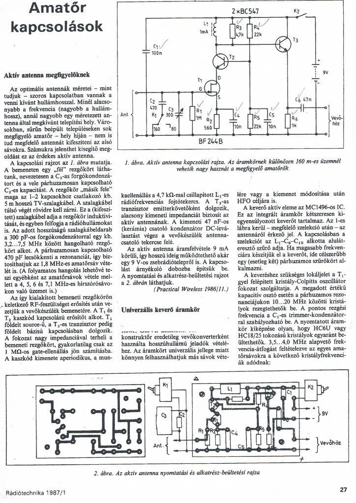

Fejlemények a tápommal. Megtörténtek a tesztek az iskolában. Kivettem egy diódát, mert feleslegesnek ítéltem (túl nagy volt a feszültségesés). Ezenkívül tökéletesen üzemel. A hálózati feszültség is nyugodtan változhat, 200-235V-ig bármennyi lehet. A törpefeszültségű bemenet is rendben. Már csak egy erős, stabil doboz kell hozzá. Közben készült egy aktív antenna, az RT1987 januári számából. Már csak be kéne állítani. Remélem hamarosan arra is sor kerül. Tavaszig jó lenne befejezni, utána mehet a kitelepülés. Az előlapi furatból egy kapcsoló hiányzik még, azzal lehet váltani, hogy a 1,8MHz-s vagy a 3,5-7MHz-s amatőrsávon dolgozzon, mivel hangolt aktív antenna. Mellékelem a cikket, ha valakit érdekelne. Az utolsó képen a szobám sarka van, amit a rádiózáshoz rendeztem be. Remélem nem sokáig lesz ennyire üres. A hozzászólás módosítva: Márc 15, 2015
