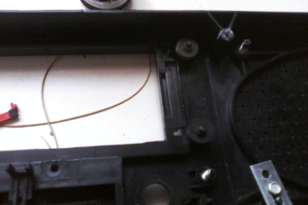

(#) szucsistvan123 hozzászólása Márc 5, 2015 /
Helló!
Adott egy Unitra Dióra DMP-404. javítottam, (kondicsere) és a skálahúrt nem tudom visszarakni. Ebben kérem a segítségeteket. Hogy is kell ezt?

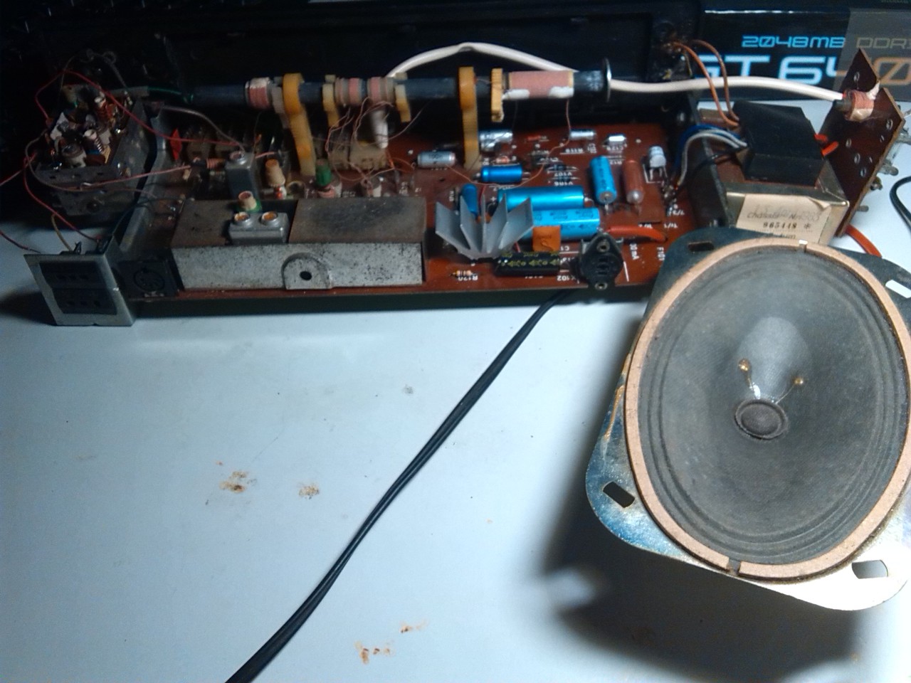

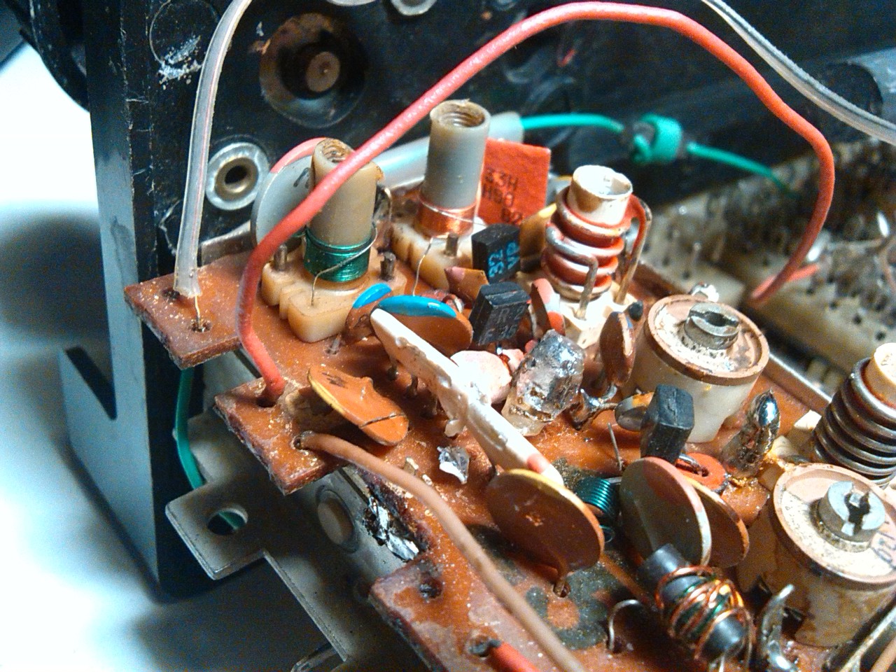

(#) martin66789 hozzászólása Márc 5, 2015 /

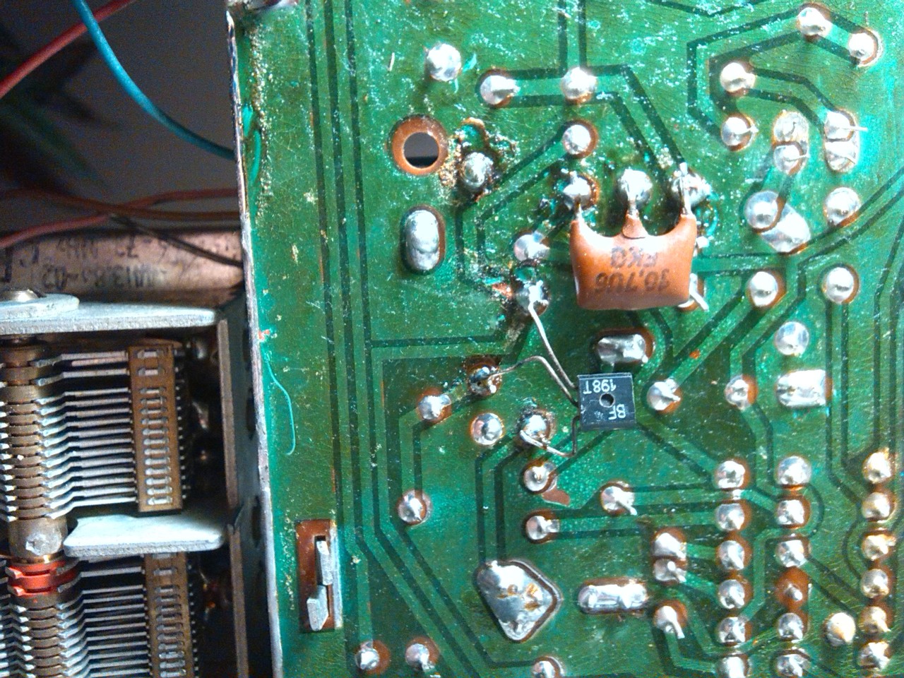

Kaptam egy régi retro rádiót. Típusa: RTF SATURN MR422 AM . FM Band Mono Receiver. Sajnos nem működik, H, K, R, URH és AFC módban sem szól rajta semmi sehol. A hátulján a 4 antenna kivezetésre mindre egy 2-3méteres darab vezetékeket kötöttem és azokat jó magasra tettem fel, de semmi így sem volt sehol sem hang, csak zúg egy cseppet. A bemenet jól működik.
Szétszedtem és láttam hogy rossz a hangoló modulja egy kerek akármi meg van benne repedve amin ha jól láttam akkor 1n van ráírva a fehér ic előtt. A másik ami rossz az a fehér IC félbe van törve, és a fehér ic mögött volt egy kondenzátor ami egy ónpacára hasonlít, valaki becínezte /szétégette az egészet nem tudok róla semmit sem leolvasni. A nyáklap aljára valaki tett még egy kis bővítést azt nem tudom hogy minek. Egy fekete tranzisztort amin ez áll: BF 198T
És egy narancssárga tranzisztort ami egy picit meg van repedve a lábánál a kerámia ez áll rajta: 30,7U6 EKG .
Hiányozni nem látom hogy hiányozna belőle valami. Kapcsolási rajzot találtam hozzá de nem mentem vele semmire.
Segítséget szeretnék kérni a megjavításában, ha lehetséges meg szeretném javítani. Ez 1983-ból való úgyhogy nem mai darab.
Bocsánat a képek minőségéért, de most csak telefon volt a kezem ügyében.
A hozzászólás módosítva: Márc 5, 2015

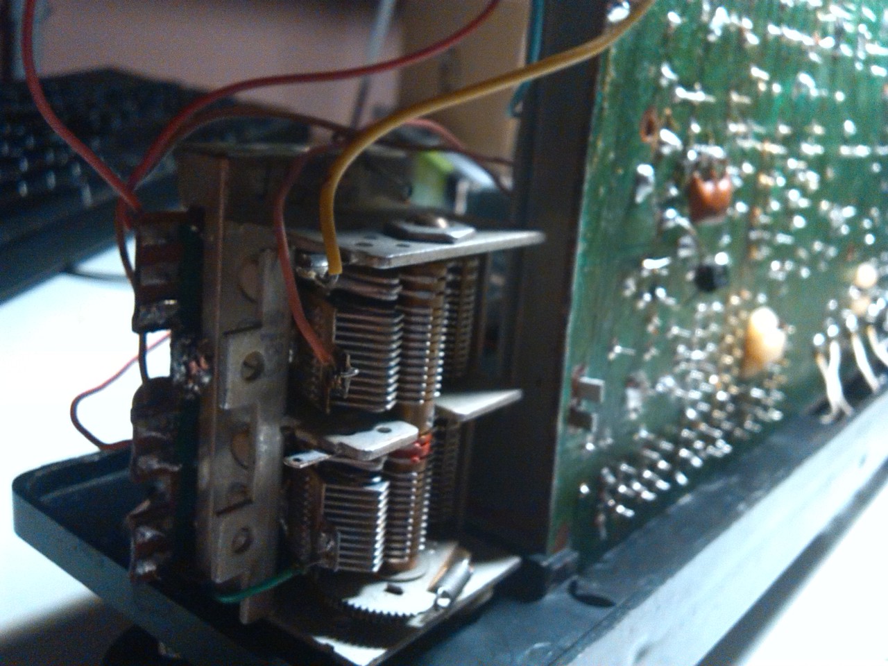

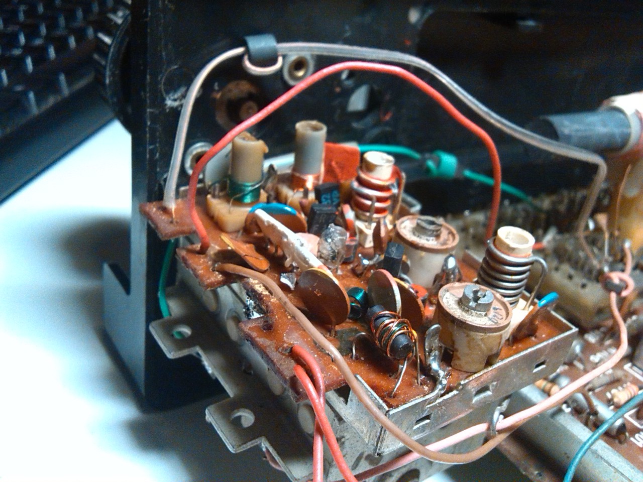

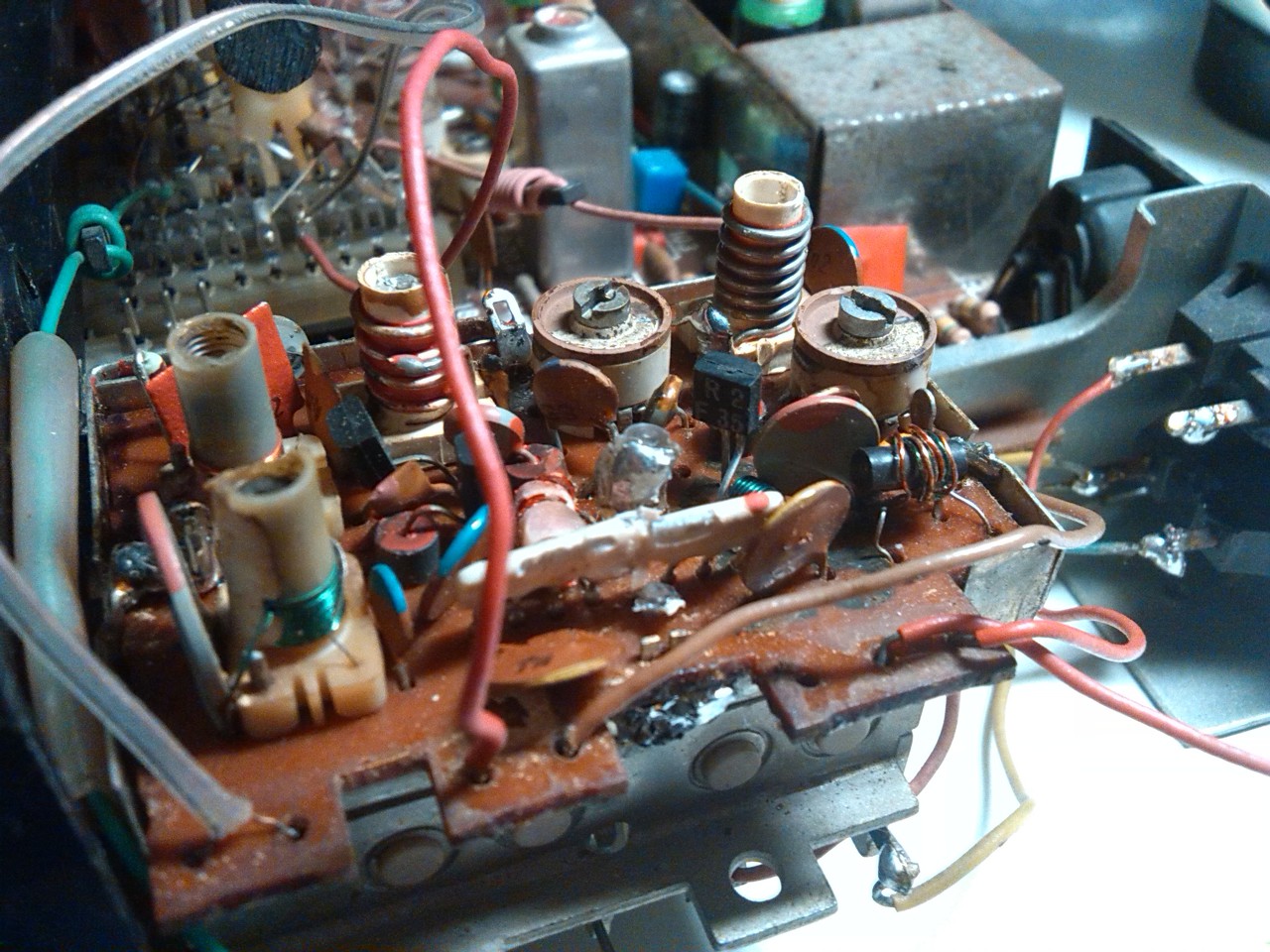

(#) martin66789 válasza martin66789 hozzászólására (») Márc 5, 2015 /
Még pár kép a készülékről.
(#) elektroncso válasza martin66789 hozzászólására (») Márc 5, 2015 /

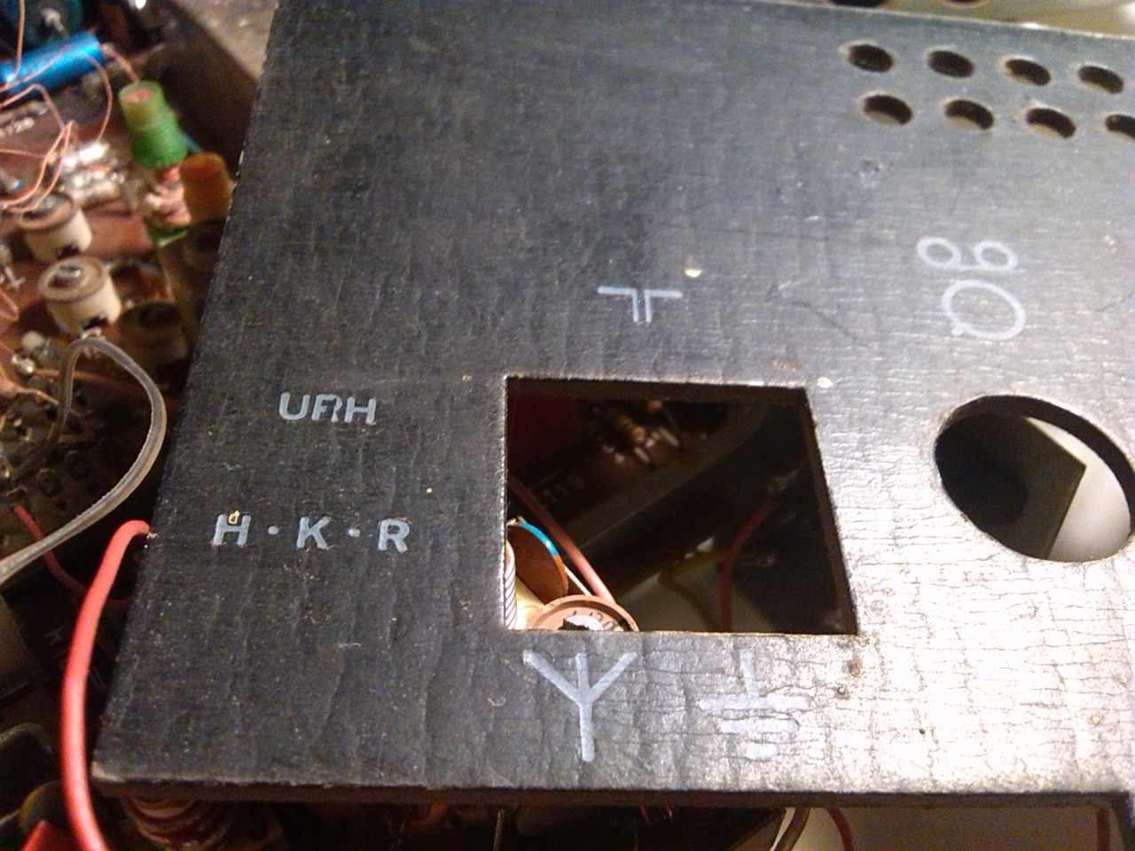

A narancssárga ,,tranzisztor" nem tranzisztor, hanem piezoszűrő. A négy csatlakozó nem mind antenna. A felső URH antenna, oda dipól való, az alsóból az egyik földelés (nem hálózati védőföld!) a másik a huzalantenna. Ha a fehér valami ketté van törve akkor be kell azonosítani, hogy mi az és ki kell cserélni, sajnos egyik képen se látszik rendesen. Bármi is az, az hogy el van törve biztos hiba. A törött 1nF-os tárcsakondenzátort meg cseréld ki, nem biztos hogy ő a hiba okozója, de oka van, hogy benne van és így törötten biztos nem 1nF a kapacitása.
Közben megnéztem a rajzot, a fehér modul egy vastagrét ellenállás modul. 6 darab ellenállás van beleintegrálva.

(#) martin66789 válasza elektroncso hozzászólására (») Márc 5, 2015 /
A tárcsakondiból lehet hogy találok majd bele, a fehér vastagrét ellenállás modult meg tudnám esetleg csinálni rendes ellenállásokból ?
A fehér vastagrét ellenálláson nincsen semmi írás, nagyítóval nézegettem, de semmi mozgatni meg nem akartam mert törik rendesen.
A módosításokat is megtartsam benne ?

(#) elektroncso válasza martin66789 hozzászólására (») Márc 6, 2015 /
A módosítások alatt az odagányolt alkatrészeket érted? Erre nem tudok mit mondani, nincs előttem a panel, lehet, hogy az előző ,,mesternek" innen volt könnyű betenni az alkatrészt, nem volt kedve a túloldalról. Ideiglenesen én is javítottam már így készüléket, de miután működött a helyére tettem. Lehet, hogy a mesternek sikerült véletlenül eltörnie a modult, mikor látta mi lett, hagyta a fenébe. Jobb híján megpróbálhatod rendes ellenállásokkal helyettesíteni, de használj 1% pontosságút, valami oka van annak, hogy nem hagyományos ellenállást tettek bele. Semmi felirat nem kell rá, a rajz alapján le lehet követni melyik lába közé melyik ellenállás való. Az URH fokozatban még be is van keretezve (ha jól emlékszem szaggatottal, most valamiért nem nyissa meg a PDF-et).

(#) martin66789 válasza elektroncso hozzászólására (») Márc 6, 2015 /
Igen az odagányolt alkatrészeket értem, a narancssárgával párhuzamosan van még egy ugyanolyan a másik oldalon de annak nem tudom leolvasni a típusát mert nincs rajta semmi, a fekete tranzisztor meg csak úgy van a másik oldalon nincs olyan. Akitől kaptam azt mondta hogy a javítások már benne voltak, úgy szépen szólt, de ő valaminek kinyitotta a sávoló dobozát és ő törte el az ic-t mert a vas alá feszített csavarhúzóval és az törte össze. Ki akarta dobni, de gondoltam hátha sikerül még megcsinálni, ha meg nem van egy tápom meg egy régi hibátlan hangszóróm.
Akkor próbáld meg kicserélni az ellenállásmodult. 6 darab ellenállás. A rajz bal alsó sarkában van egy UKW feliratú folytonos vonallal bekeretezett rajzrész. Az az URH fokozat rajza. Abban van egy pontvonallal bekeretezett részlet, 6 darab ellenállással, az az ellenállásmodul. Én úgy csinálnám, hogy ezt a részt rátervezném egy öcsipanelre, és mint a fehér modult beültetném. Nem nagy összeg az a pár ellenállás, meg lehet próbálni. Ha 160%-ik felnagyítod akkor olvashatóak az értékek.
