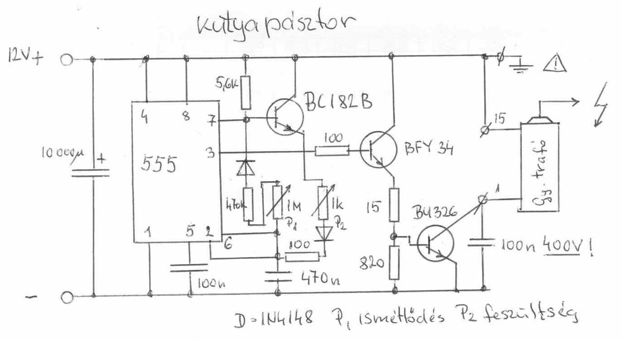

(#) Melphi hozzászólása Márc 8, 2015 /
Valakit nagyon szépen megkérnék hogy az Oldman féle kapcsoláshoz megtudná adni a nyáktervet, mert az istenért nem találom sehol, pedig a készüléket már kétszer is megépítettem, ami a mai napig megy.
Köszönöm szépen.
(#) CIROKL válasza Melphi hozzászólására (») Márc 8, 2015 /
Lehet ez az ?
(#) zosza18 válasza CIROKL hozzászólására (») Márc 8, 2015 /
Ez az, csak én változtattam pár apróságot rajta. A működés ugyanaz, csak néhány alkatrész nem ugyanaz.
(#) Melphi válasza CIROKL hozzászólására (») Márc 8, 2015 /
Igazából nem ezt kerestem, de ez is nagyon tetszik szóval megépítem evvel, lenne egy másik kérdésem, mivel nem igazán áll rendelkezésre autó gyújtótrafó így arra gondoltam régi fekete fehér TV sorkimenőjét használnám, 20m karámra kellene egy nagytestű kutyának, szerintetek beválna, a másik kérdésem, a képen látható trafóról beszélek kb hány menet kellene rá primer tekercsnek?
(#) frob válasza Melphi hozzászólására (») Márc 9, 2015 / 1
Némi kísérletezgetés nem árt..
50-100menetre saccolnék sorkimenőre primernek, szabvány szerint 6KV nál több nem jöhet ki belőle, 5-6mm es szikra, ide kell belőni, ha kicsit nagyobb akkor belül szikraközzel érdemes tovább trükközni.
0.2-0.5mm es vezetékkel, vagy bármi csak legalább 0.2 legyen

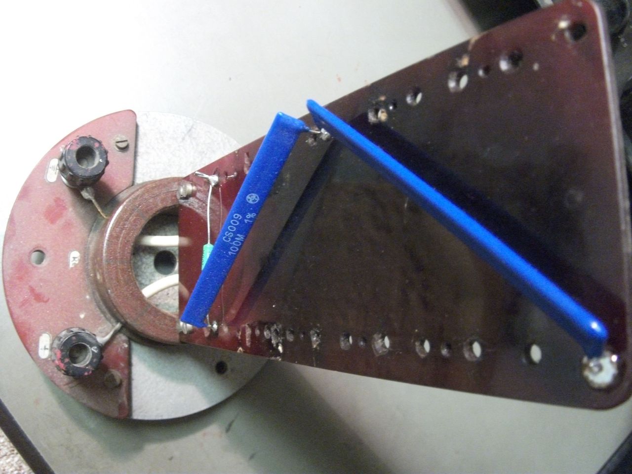

(#) jeszi2 hozzászólása Márc 25, 2015 /
Megpróbáltam ellenállás osztót de átüt rajta fennt volt egy fél napig aztán áthúzott .
Cavalier ötlete az tetszik de nekem kb + - 100 v -ra megkellene határozni a szallagon lévő feszültséget.
a fototranzisztorral az sztem nehéz .
mien ellenállásokat rakjak bele hogy ne húzzon át ?
köszi a válaszokat !
(#) frob válasza jeszi2 hozzászólására (») Márc 25, 2015 /
Minimum 500V os ellenállásokat, a 1-2W os ellenállások már tudják ezt, és annyiból rakd össze a sort ahány kV ra készülsz, de sajna az autó gyújtótrafós pásztorok 20kV ot is kiadnak magukból szóval, lehet izmozni...
Egyébként léteznek analóg optocsatolók is, talán érdemes olyannal kísérletezni, a kúszó utakat meg megnövelni a panel bemarásával az adott helyeken....
(#) frank tibor válasza jeszi2 hozzászólására (») Márc 25, 2015 /
Nagyfeszültségű ellenállásra keress rá.
2000 osztót 100k+2*100M ellenállásból elkészíthető.
A hagyományos ellenállások 300-500 Voltos üzemi feszültségűek.
Sok ellenállás sorba kapcsolásával is megépíthető.
Én ilyet építettem, 30KV-ot elvileg tudja.
