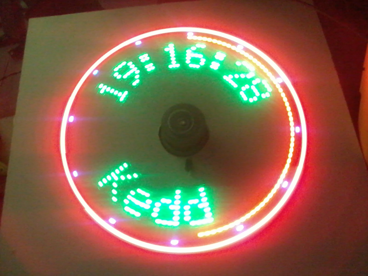

Először is köszönöm az eddigi türelmeteket!
Patexati közbenjárásával kiderült, hogy a rotor azért nem reagált a távirányítóra, mert rosszul választottam meg a dióda típusát LL4148 nem jó a TSOP kimenetéhez! Ezuton is köszönöm neki a segítséget!
Még harcolok az adatkapcsolattal ( néha megy néha nem....)
De a képek magukért beszélnek! Azt az egy ledet majd pótolom a későbbiekben.
(#) tibapu válasza Mircsof hozzászólására (») Márc 10, 2015 /
Szép ez.Nekem tetszik.Különösen a nyák lap,jól sikerült.Tiszta egyenletes ónózás.
(#) Mircsof válasza tibapu hozzászólására (») Márc 10, 2015 /
Nem csodálom, mivel a te képeidet nézegetve, és az előző órámtól levont tapasztalatok (és nem utolsó sorban párom sulykolására) lett zöld színű. ami a valóságban sokkal szebb egyébként, mint ezeken az elmosódott képeken.

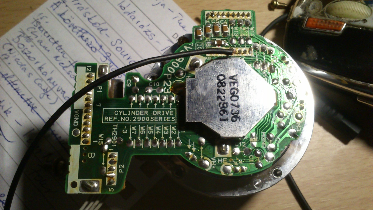

Van egy videofej motorom An3815K Ic-vel szerelve valaki meg tudná mondani hogy kell indulásra bírni?
(#) Mircsof válasza nagysasy hozzászólására (») Márc 11, 2015 /
Itt találsz "adatlapot hozzá.
5. láb GND
11. VCC
18. lábat (Ref Power Supply) gondolom 100K val Vcc-re kell húzni, ha netán nem indulna el a táp megjelenésekor.

(#) nagysasy válasza Mircsof hozzászólására (») Márc 11, 2015 /
Köszönöm . Azért kérdeztem mert nem írja mekkor tápfesz kell neki. Ezért kérdeztem. Létezik hogy 5 V elég lenne neki?

(#) nagysasy válasza nagysasy hozzászólására (») Márc 11, 2015 /
Valamiért nem akar indulni.
Az ellenállást is bekötötted?
Igen be. 5.láb - 11. láb + 18.láb ellenálláson keresztül a +.
Megprobálhatod emelni a feszültséget 12V-ra, de várd meg hátha kapsz pontosabb választ is.
Nekem 2-3 videomotor már elindult a kezeim között, de a legelső nem élte túl... viszont most is működik előttem, egy kis nyákra épített MTD6501C-H IC segítségével.
Ötletes. Az előzö videomotorom nekem is elindult ugyanilyen módszerrel de ez valamiért nem akar.

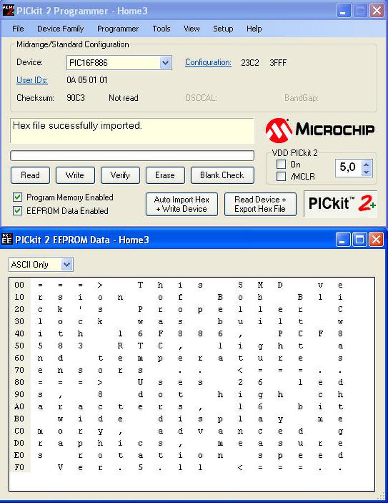

Többen kérdezték, hogyan lehet átírni a szöveget a rotor memóriájában:
; Special characters
; euro - 0x80
; heart 0x81,0x82
; smilly 0x83,0x84
; Copyright 0x8B
; á - 0x8C, é - 0x8D, í - 0x8E, ó - 0x8F, ö - 0x90, ő - 0x91 ú - 0x92, ü - 0x93, ű - 0x94,
; celsius fok - 0x95
; A - 0x96, É - 0x97, Í - 0x98, Ó - 0x99, Ő - 0x9A, Ő - 0x9B Ú - 0x9C, Ü - 0x9D, Ű - 0x9E,
; fok - 0x9F
