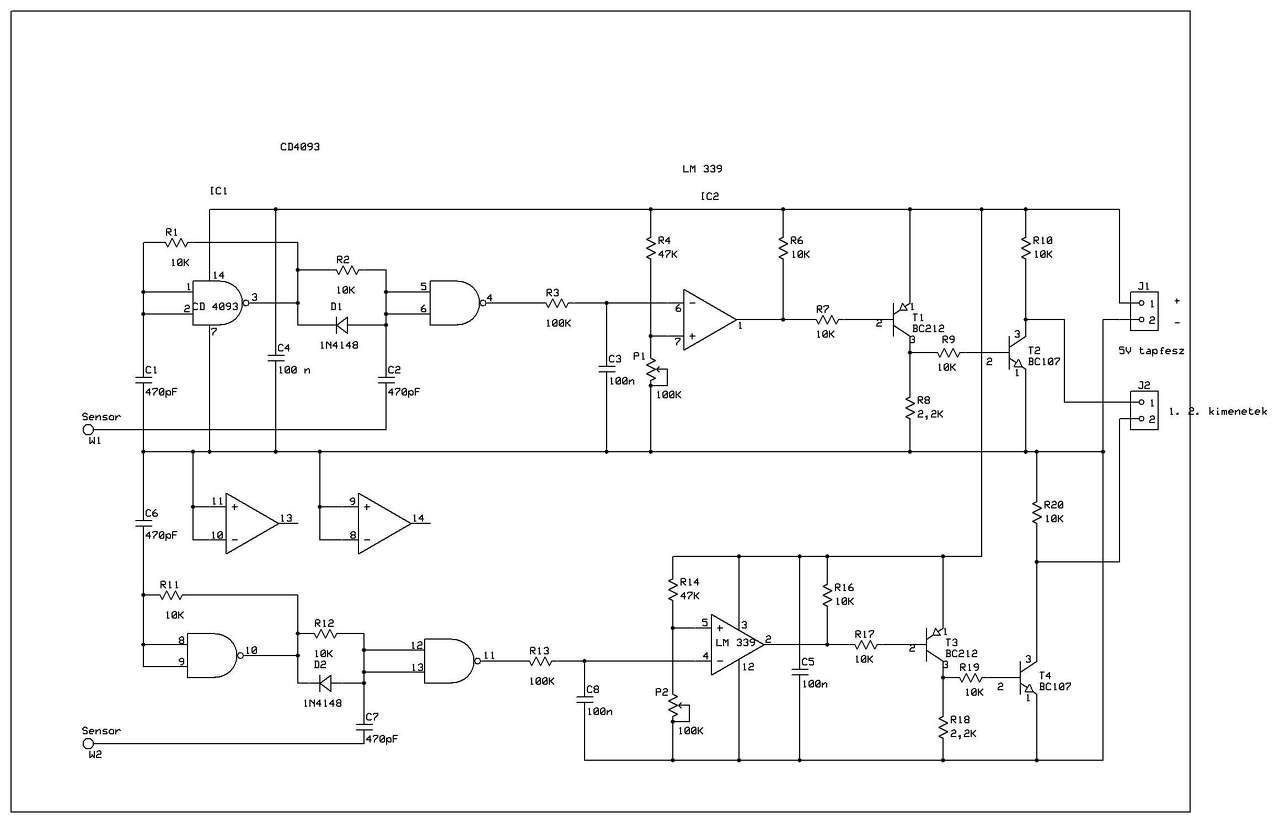

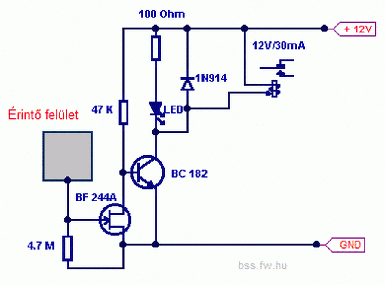

A képen egy kapacitív közelítés érzékelő van. Ha a szenzornak egy megfelelő nagyságú fém lemezt teszel, akkor akár egy deszka padlón keresztül is érzékeli a macskát (így akár a kutyát is).
A kimeneten a BC107-est el is hagyhatod, a BC212-es kollektor körébe teszel egy zümmert. Az érzékenységét a potméterrel tudod beállítani. Nálam működik érintőszenzorként világításhoz, de mint fentebb írtam érzékelte a macsekot is az ajtó előtt egy deszka alá helyezett kb.: 6x25cm-es lemezzel.

Párás időben is jól funkcionál?
Arra gondoltam, hogy lemeznek egy nyáklapot használok.
(#) csapeter válasza Droot hozzászólására (») Márc 15, 2015 /
Ebben az esetben ne fát tegyél fölé, mert magába szívja a nedvességet és megváltozik a kapacitás. Nyáklemez is jó, van egy olyan kapcsolóm is 2 cm-es bútorlap belső oldalán, tenyérnyi nyák, tökéletesen érzékeli a kezemet.
(#) Droot válasza csapeter hozzászólására (») Márc 15, 2015 /
Ez a cucc amin kell érzékelni hogy rajta van e a kutya ez fa, nem hagyják esőn de lehet vizes. Arra gondoltam hogy a nyákot ha ráforrasztottam a vezetéket, akril lakkal lefújom, majd pl kétoldalas ragasztóval rögzítem a fára.

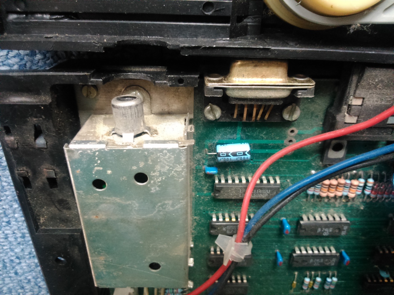

Sziasztok! Van egy régi 90-es gép Bővebben: Link ennek a tv kijövetele ott van jobboldalt. Bővebben: Link
A kérdésem a következő lenne: a kábel túlsó végére ha tennék AV csatit a TV felismerné? Mert most összekötöttem a Smart TV-vel a TV bementenél rá is kerestem a csatornákra ,de nagyon rizsadósan fogja be. Válaszokat köszönöm!
(#) kadarist válasza vladcepes hozzászólására (») Márc 15, 2015 /
Először azt kellene tisztázni, hogy ez egy RF-kimenet vagy videókimenet, mert ha RF, akkor a tévé antennacsatlakozójára kell kötni.

(#) vladcepes válasza kadarist hozzászólására (») Márc 15, 2015 /
Szia! Igen RF kimenet. A Tv-nél is a TV antennacsatlakozójára kötöttem úgy mint régen a régieknél. Végig kerestettem tv-n majd kézi hangolással is,meg finomhangolással is de csak rizsadó,ahol be is jön ,látszik hogy ott az lenne de nem akar bejönni. (az antenna kábelt megnéztem az jó)
(#) elektroncso válasza vladcepes hozzászólására (») Márc 15, 2015 /
Hagyományos tévével próbáld. Nálunk sem találta meg az automata kereséses tévé a Didagtik Gammát (mikroszámítógép, csehszlovák spektrum klón). Kézi hangolásos régi fekete-fehér tévével (TESLA Merkur) viszont szépen össze tudtam hangolni.
Ide kapcsolódó téma.
(#) vladcepes válasza elektroncso hozzászólására (») Márc 15, 2015 /
Köszönöm! Kipróbáltam régi fekete fehérrel is ahogy írtad, ugyan az a mese. El állítódhatott az RF kimenetbe valami? Igaz ez 91 be volt használva utoljára,de akkor még működőkepés volt ,ja és nem volt vele verekedve

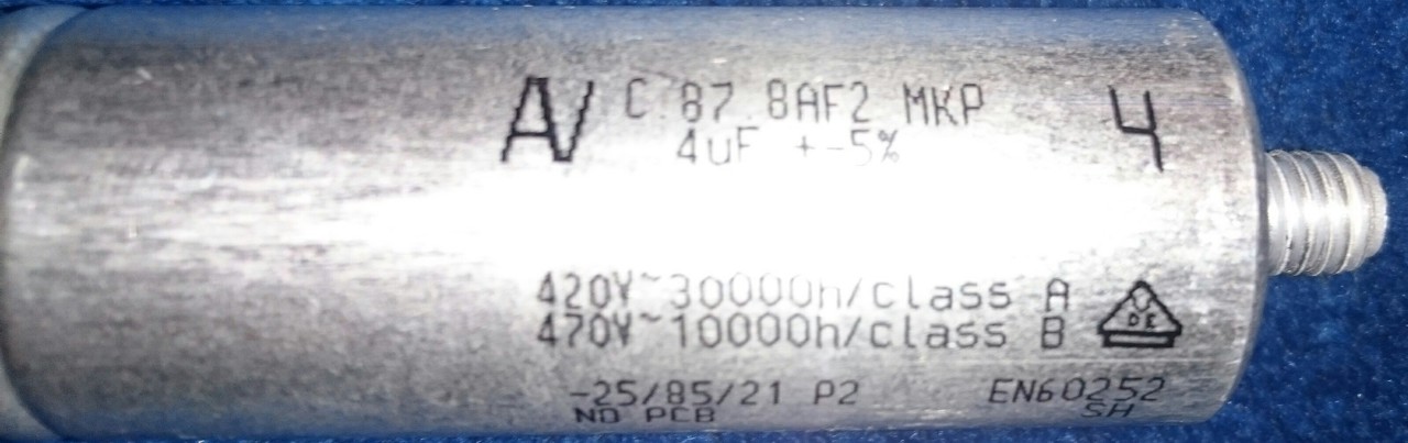

(#) benewfy hozzászólása Márc 15, 2015 /
Mosogatógépben szeretnék motor indító kondenzátort cserélni. Mellékletbe csatoltam képet a hibás kondenzátorról. Sajnos adatlapot nem találtam sem a kondenzátorhoz, sem a mosogatógéphez. A kérdésem az lenne, hogy 450V-s kondenzátorral helyettesíthetem-e, illetve ha nem, akkor mi lenne az a legkisebb feszültség, amit a kondinak el kéne bírni?
Előre is köszönöm!
Üdv.: Bence
(#) zolika60 válasza benewfy hozzászólására (») Márc 15, 2015 / 1
Helyettesítheted.

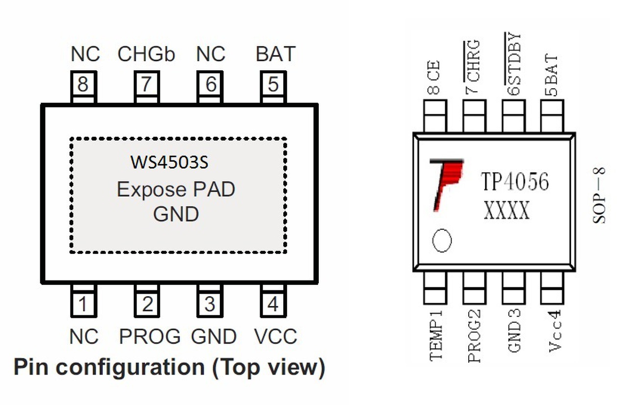

Táblagépben tönkrement egy WS4503S töltésvezérlő ic. Helyettesíthető TP4056 ic-vel?

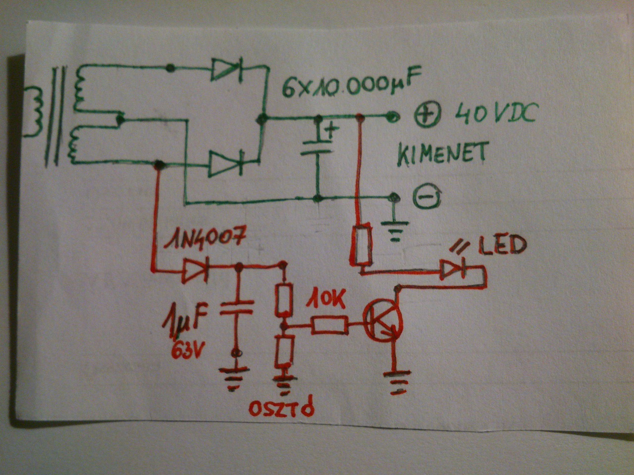

Sziasztok! Megnéznétek, hogy a képen lévő kis kapcsolás jó-e így. Van egy táp kétutas egyenirányítással, ez van zölddel jelölve. Egy LED-el szerettem volna kijelezni, ha be van kapcsolva a táp, de mindenképp a szekunder oldalt használva. Sajnos ha a táp kimenetére kötöm, akkor egy napig is világít még a kikapcsolás után. Ezért pirossal rajzoltam, hogy mi lehetne a megoldás. Jó lenne így?
(#) zoka válasza proli007 hozzászólására (») Márc 16, 2015 /
Szia. Bocs igazad van, nem gondolkodtam
Egy század V-ot nem csökkent a kimenet, jó lesz.
Köszi az infókat!
(#) zoka válasza zoka hozzászólására (») Márc 16, 2015 /
Lehet, hogy túlbonyolítottam. Felesleges a tranzisztor, elég ha a 4007 dióda után van a kondi és a kondira ellenálláson át rámegy a LED. Mivel a nagy puffermezőtől el van különítve, így a LED csak az 1µF-ből tud energiát nyerni, és a táp lekapcsolása után egyszerre kialszik... Majd kipróbálom.
(#) Gafly válasza zoka hozzászólására (») Márc 16, 2015 /
Vagy még kondenzátor sem kell, csak a LED-el ellenpárhuzamosan egy dióda, velük sorba pedig egy 10...22K ellenállás...

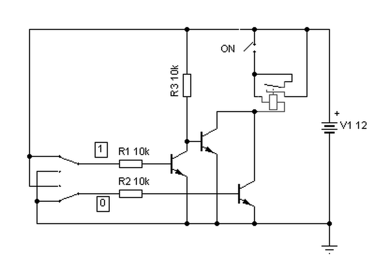

(#) ativagyok hozzászólása Márc 16, 2015 /

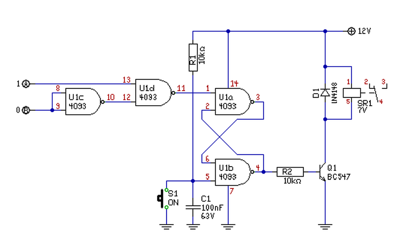

Adott 2db logikai szinteket szolgáltató szenzor. Ezekből szeretnék védelmi áramkört építeni, ahol csak egy bizonyos állapot esetén tiltana az áramkör. A lehetséges állapotok: 00; 01; 10; 11.
10 állapot esetén kellene egy relét elengedni, az összes többi esetben behúzva tartani, viszont a relé elengedése után a logikai szintek 00 állapotba kerülnek, ami a relé meghúzásának egyik állapota. Hogyan tudom kivitelezni, hogy a relé csak egy reset gomb megnyomása után húzhasson be újra?
Köszönöm előre is a segítséget.
(#) Zsora válasza ativagyok hozzászólására (») Márc 16, 2015 /
Úgy hogy alkalmazol egy állapotregisztert (flip-flop, öntartó relé), ami szintén beleszól az állapotokba. Ha megvan a riasztási állapot ez bebillen. Ezután a relé kis késleltetéssel bontana, de a regiszter már megakadályozza az újbóli behúzást. Egy reset gombbal pedig törölhetnéd az állapotregisztert.
Másik lehetőség:
A bistabil relét használsz. A bontás csak bizonyos kombinációnál jönne létre (/A & B), a behúzás pedig csak Reset gomb megnyomásra.
A hozzászólás módosítva: Márc 16, 2015
(#) proli007 válasza ativagyok hozzászólására (») Márc 16, 2015 /
Hello! Egyszerűen pld. így..
Köszönöm a válaszokat.
proli007: Hogy lehetséges a resetelés ebben az áramkörben?
Zsora: A flop-flok áramkörök alkalmazása jónak tűnik, ha jól gondolom, egy S-R tároló lenne a legjobb erre a célra.
Üdv,
Ati
Ott van az "ON" gomb. (De egyébként nem Reset, hanem Set van. hiszen meghúzatni akarod a relét..) De ha logikával szeretnéd megoldani, akkor is ugyan ez az elvi megoldás van.
