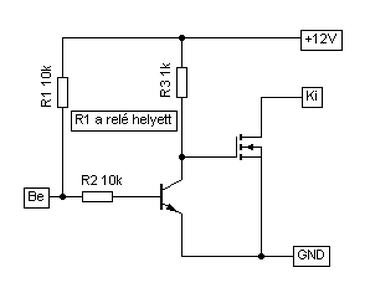

Természetesen egy inverter fokozat kell a Fet elé. Pld..

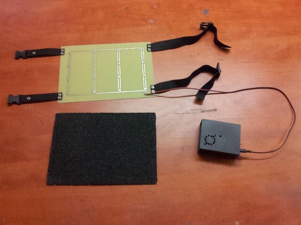

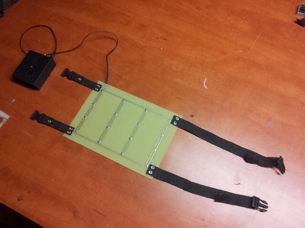

Egy olyan eszközt szeretnék építeni ami egy kutya súlyát érzékeli és sípolással jelez ha rálépett. Ez ügyességi versenyben nagy segítség. A gond azzal van hogy hogy lehet érzékelni ha rálépet? A fotón egy ilyen érzékelő látható. Mi lehet ez?
(#) elektroncso válasza Droot hozzászólására (») Márc 14, 2015 /
Szerintem olyan mint az ESD szivacs. Enyhén vezeti az áramot. Amikor a kutya rálép a súlyával lepréseli a szivacsot, a nyáklapon lévő kontaktok között csökken az elektromos ellenállás, a kis dobozban pedig bekapcsol egy sípoló. Hasonló mint a TV távirányítókban a gombok.

(#) Droot válasza elektroncso hozzászólására (») Márc 14, 2015 /
A szivacs megy a panelra, de a szivacs tetejére ilyen keményebb anyag megy mint pl az a bitumenes szigetelő amit házakhoz használnak

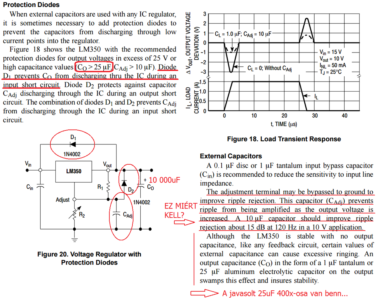

Szia! A stabi előtt 8800µF a stabi után 10000µF van. Ezeket a rajzom szerint állandóan tölti a táp, ha áram alatt van. Ha kattan a relé, akkor ezeket a már feltöltött kondikat "süti el" a rákapcsolt fogyasztóra. A fogyasztó nem izzólámpa lesz és nem is 20 000uF, hanem több kis áramkör, amik nyákján van max 220µF helyi puffer, amiket ha összeadok, nem lesz több 1 000 - 2 000µF-nál. Tehát a relé ekkora üres pufferre kapcsol tápot. (Ezt csak úgy tudnám elkerülni, ha két relé lenne, az egyik kapcsolná a 12V-ot egy másik relé kapcsolójára, ami először valahány Ohm-on keresztül engedi a 12V-ot, majd 2 sec után behúz és fixen ráadja a már előtöltött kondikra. De szerintem ekkora terhelés nem indokolja ezt a megoldást.)
Ami viszont aggasztó, amit írtál a stabi kimenetén a kondi: Most megmértem, ha a 230V-ot ráadom a trafóra, utána a 10000µF azonnal fel van töltve, mondjuk 11,73V-ot mértem rajt. És írod, hogy
„a hálózat kimaradása esetleg a stabi tönkremenetelét okozza a kimentén tárolt energia.”
Ha a 230V-ot lekapcsolom, a kondi 6 másodpercig tárolja a 11,73V-ot pontosan, majd elkezd csökkenni a feszültség és 2 perc eltelte után már csak 1V-ot mérek. Tehát a stabi kimenetén nem sokáig van ez a kraft, mert az indító áramkör lezabálja. Így is indokolt a dióda? És ha igen, hogyan kell bekötni pontosan (a rajzomon)?
(Ha a stabi elé tettem a 10000µF-et, nem segített...igaz akkor csak 22µF volt a stabi után...lehet, hogy az volt kevés?, visszategyem a puffert a stabi elé, és a stabi után hagyjak 220µF-et?)

(#) zoka válasza zoka hozzászólására (») Márc 15, 2015 /
Találtam egy ilyen részt az IC adatlapjában. Nekem a 3 bekarikázott alkatrész D1,D2, és C Adj nincs az áramkörben.
Ha jól értem C Adj használata növeli a ripple rejection-t, ami nem tudom mi. A D2 csak C Adj miatt kellene, amúgy nem kell, ha nincs C Adj.
Viszont a D1 lehet, amit írtál: "Diode D1 prevents CO from discharging thru the IC during an input short circuit." Vagyis D1 védi a CO (ami nekem 10000uF) IC-n kersztüli kisülését bemeneti rövidzár (vagyis az IC előtti, nem pedig utáni rövidzár esetén) De hogyan lenne az IC előtt rövidzár?

(#) proli007 válasza zoka hozzászólására (») Márc 15, 2015 /
A katalógusban ajánlások vannak, de nem kötelező kialakítani minden esetben, csak akkor ha számodra fontos valami, vagy épp olyan üzemállapotok vannak ami ellen ajánlják..
- A kiment terhelésének hirtelen megváltozására a stabilizátor nem tud azonnal reagálni. A 18-as ábrán pont ez látható. A stabilizátor úgy működik, hogy az R1 feszültségét összehasonlítja a belső referenciával, és a hibajel szerint nyitja-zárja a végtranyót. Ha a stabi kimenti feszültsége nem 1,2V, akkor a kimenti feszültség az R1/R2 osztó használatával van beállítva. Vagy is a kimenti feszültség mindig vissza van osztva 1,2V-ra. De nem csak a kimenti feszültség lesz leosztva, hanem a "hiba feszültség" (a kimenet változásai) is amennyivel eltér a kimenet a beállítottól. Ha kondit kötnek az R2-vel párhuzamosan, akkor az egyenáramot leosztja R1/R2, de a váltóáramot (kimenet hirtelen változásait) nem fogja leosztani az osztó. Ettől javul a szabályozás dinamikus viselkedése. Vagy is kisebbek lesznek a dinamikus feszültség változások a stabilizátor kimenetén. Ahogy a 18. ábra is mutatja.
- A D2 dióda azért van alkalmazva, hogy a C2-ben tárolt töltés ne emelje fel az ADJ lábat a kimenet hirtelen rövidre zárása esetén. Hiszen az OUT és ADJ között van a hibajelerősítő bemenete.
- A rövidzárat csak szemléltetés miatt említi az adatlap. A lényeg, hogy ha nagy kapacitású kondi van a kimeneten, akkor előfordulhat, hogy a kimenti feszültség később omlik össze, mint a bementi feszültség. Ekkor a stabilizátor végtranzisztorán visszafelé folyik az áram. És általában ez a bázison keresztül folyik át és ettől meghibásodhat a végtranyó, vagy meghajtója. Ezért kel a dióda, mert ebben az esetben azon keresztül folyik át az áram, és nem lesz az ellenirányú feszültség egy PN átmenet feszültségénél magasabb. VAgy is nem arra fog a viszáram folyni.
