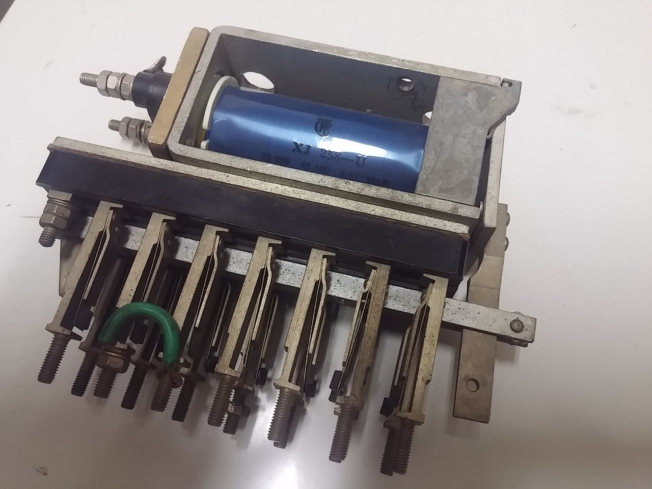

Ez egy vasmagos tekercs (elektromágnes), talán valamit behúzattak vele.

Igen köszönöm, közben megtaláltam hogy mibe való, és valóban behúzótekercs.

Ebbe:

Ez egy INTEGRA relé behúzótekercse. Rajta van a menetszám és a huzal átmérője - ebből következtetve a betű az alján Q, vagy Z lehet. (Vasúti emlékeim szerint...) A behúzó tekercset az áramkörtől és az érintkezők számától függően lehet megválasztani. Mivel ezek száma max 16 lehet - és a nyugalmi érintkezők számától függő plusz súlyok is kerülnek felszerelésre - könnyen belátható, hogy a húzóeröt miért a-tól Z-ig betűzött, különböző erejű tekercsekkel kell biztosítani.)

Mire használják ezt a speciális relét?
(#) pucuka válasza kadarist hozzászólására (») Ápr 2, 2015 /
Vasúti biztosító berendezésekben.
(#) Gabó válasza kadarist hozzászólására (») Ápr 2, 2015 /
Mi pl lift elektronikába láttunk ilyet.
(#) Sebi válasza kadarist hozzászólására (») Ápr 2, 2015 /
Húú, ezzel sok helyen találkoztam, először a vasútnál, INTEGRA, VES biztosító berendezések építőkockáiként. A rengeteg féle behúzó tekercs ("cséve") alkalmazásával minden feladatra optimalizálható (pl: a 48V betápról járatott izzókkal sorbakötve a kiégést figyeli és pótfényre vált, létezik mechanikus flip-flop "támaszmágnes", ami két csévével, két híddal szerelt és abban az állapotban marad, amelyik fele utoljára kapott feszt, stb). Ugyanez van a metrónál is. Nagyon régi liftek vezérlésében is voltak, az "én időmben" már csak egy helyen, a terhelés érzékelő padlónál használták. Igen biztonságos a bontás, mert egy "híd" köt össze két combos érintkező pogácsát. Minden érintkező nyomása egyenként jusztírozható egy szerszámmal, a nyugalmi érinkezők számához megfelelő plusz súlyok szolgálnak. Csepeli erőmű régi vezérlésében is volt. Minden csavarja 3,5mm-es...

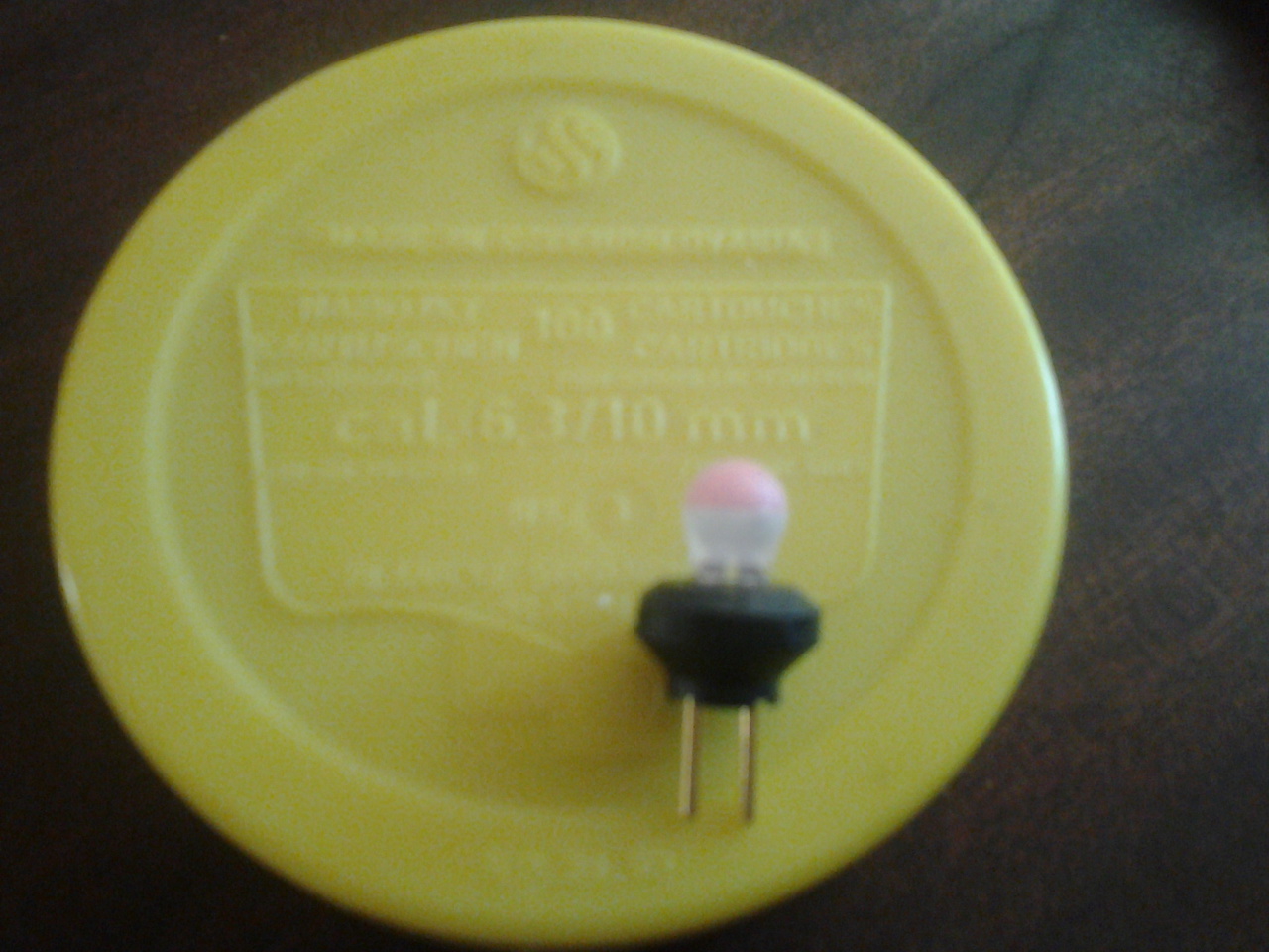

A mellékelt képen látható alkatrész egy elektromos gyújtású patron! A rózsaszín részben puskapor van! Ismeri valaki? Hogyan kell bekötni? Olyan tanácsot már kaptam, hogy 3 voltos elemmel működik és simán egy kapcsolóval eldurrantható! Foglalatba tettem összekötöttem de nem történt semmi!
Tud valaki valamilyen hasznos tanácsot adni? Teljesen amatőr vagyok!
A válaszokat előre is köszönöm!

(#) Sebi válasza Csucsu112 hozzászólására (») Ápr 3, 2015 /
Ohmmérővel ellenőrzöd a fűtőszálat, az ellenállás értékéből kiderülhet, hogy kevés neki a 3V, vagy netán eleve szakadt.
Nem láttam ilyet, nem tudom mi célt szolgál, de legalább 1méter kábel tartson Tőled távolságot!

Hagyományőrző vagyok! Egy elöltöltős pisztolyba akarom beépíteni! A csőben durran el! Nem veszélyes! Láttam már olyat, hogy valakinek eldurrant a kesztyűs kezében de alig látszott a kesztyűn. Sajnos lengyel volt az illető így nem tudtam vele beszélni. Hozzájutottam vagy 500 darabhoz és szeretném használni. Egyébként Csehszlovák gyártmány. Ohm mérőm nincs! Próbálkozzak nagyobb elemmel? Mint írtam: teljesen amatőr vagyok.
Mivel a durranással az egész tönkremegy, nyugodtan megpróbálhatod nagyobb feszültséggel. Nem valószínű, hogy a fűtőszál úgy tudna szétégni, hogy ne indítsa be a folyamatot. A seregben használt hengeres gyutacsot 12V-os akkuval indítottuk.

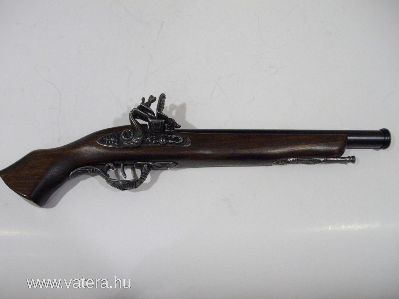

Ebbe a pisztolyba akarom beletenni. Ugye van olyan 12V-os rúdelem amit bele lehet rakni? A csőbe akarom az elemet is.

Apáméknál a cégen ünnepkor a tűzijátékot 9V-os telepről indították vagy 4,5V-os telepről már nem emlékszem pontosan. Próbáld sorban, 3V, 4,5V, 6V, 9V, 12V. De ha vársz egy kicsit pont megjött apám, megkérdem tőle. A szemedre meg vigyázz!

Két kapcsolóval akarom megoldani! Kibiztosítom és a ravasszal gyújtom be.

Csak olyanról tudok, ami a távirányítókba való. Az ellenállás értéke nélkül nem lehet megmondani elsüti-e és hogy hányszor...
(#) Csucsu112 hozzászólása Ápr 3, 2015 /
Ezek csak egyszer használatosak! Van egy foglalat amibe belenyomom és pukkanás után ki kel dobni. Majd keresek valakit aki be tudja mérni.
(#) elektroncso válasza Csucsu112 hozzászólására (») Ápr 3, 2015 / 1
Megkérdeztem. 9V-os elemről indítottál, de 12V-ról indul biztosan.
