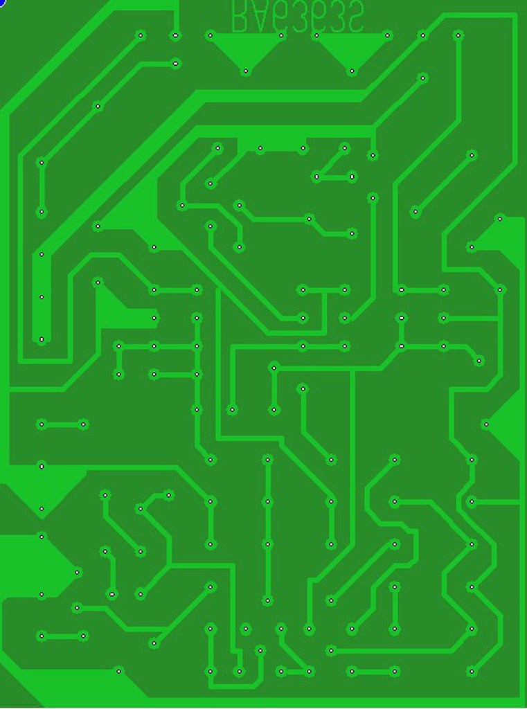

(#) rozsdas111 hozzászólása Ápr 6, 2015 /
Üdv és kellemes húsvétot!
A mai napot kísérletezésre szántam.
Letöltöttem a tervező programot és megpróbáltam leutánozni a Vdeoton RA6363S végfok paneljét.
Ez lett belőle. Vajon jó lett? Még nem találtam azt a módot hogy miként lehetne a kapcsolási rajz alapján a programmal megterveztetni, így aztán saját magam rajzoltam meg. Jó lenne ha a beültetési tervet is el lehetne készíteni a programmal. És a felcimkézés is jó lenne de az elég macerás lehet már ha egyáltalán lehetséges.
(#) brato válasza rozsdas111 hozzászólására (») Ápr 6, 2015 / 1
A program nem tudja rajz alapján megtervezni, de az alkatrészkörvonalakat és a feliratokat meg lehet vele csinálni.
(#) 06smici válasza rozsdas111 hozzászólására (») Ápr 6, 2015 / 1
Beültetéshez ott vannak az S1, S2 silkscreen rétegek. 6os verzióban már van olyanra is lehetőség, hogy komponensként rakod be az alkatrészt, akkor egyből megadhatod neki az értékét és a nevét is, illetve hogy látszódjon e a rétegen.
Kapcsolási rajz alapján ezzel nem tudsz tervezni, és az autoroute is elég kezdetleges benne. Max annyit tudsz csinálni, hogy kapcsolás alapján bahajítod az alkatrészeket és légkötésekkel jelölöd miket kell összekötni.
Köszönöm. Én most a 4.0 verzióval játszottam. Közben a fórumot böngészve megtaláltam a makrók kezelését. Amúgy laikusként kérdezem hogy a nyákon az egyes területek illetve vonalak vastagságának mi a jelentősége? Nem lenne elég csak sinán vonalakkal összekötni a forrpontokat?
(#) Alkotó válasza rozsdas111 hozzászólására (») Ápr 6, 2015 / 1
A vezetősávok szélességétől függ, a rajtuk megengedhető áram nagysága.
(#) rozsdas111 válasza Alkotó hozzászólására (») Ápr 7, 2015 /
És ennek az áramnak a nagysága szakaszonként változhat? Azért kérdezem mert egyes részeken a vezetősávok nem egyforma szélesek.( az igazi gyári panelen is ). Még egy kérdés:
Amikor nyák készítéshez készül nyákterv, akkor melyik oldalt kell megrajzolni? A beültetési oldalt vagy a vezetősávos oldalt? Nem jól kérdezem. A fényérzékeny fóliára melyik oldal képe kell hogy felkerüljön ( ha jól értem akkor tükrözve )?
(#) Alkotó válasza rozsdas111 hozzászólására (») Ápr 7, 2015 / 1
A vezetősávon folyó áram, annak teljes hosszában folyik, és a legkisebb keresztmetszetnél kell ellenőrizni a terhelhetőséget. Tehát lehet eltérő a vastagság, de a legvékonyabb hely szélessége a mérvadó.
Nagyjából mindig minden programban az alaktrészoldal felőli nézetet tervezi/rajzolja a készítője. De ennek nincs jelentősége, mert a kimeneti fájlt/képet tetszőlegesen lehet tükrözgetni. A profi cégek, mindent a felső (top) oldali nézetben kérnek, és ők forgatják be ahogy akarják. Ha magad készíted, akkor olyan irányt választasz, ami illik a saját technológiádhoz.
Általában a rézoldali felirat olvashatósága sokat segíthet az irányok azonosításában. Bizonyos esetekben nincs szövegigény a rézoldalon, de ilyenkor is lehet a kereten kívül tenni szöveget (a technológiai keretbe).
A hozzászólás módosítva: Ápr 7, 2015
