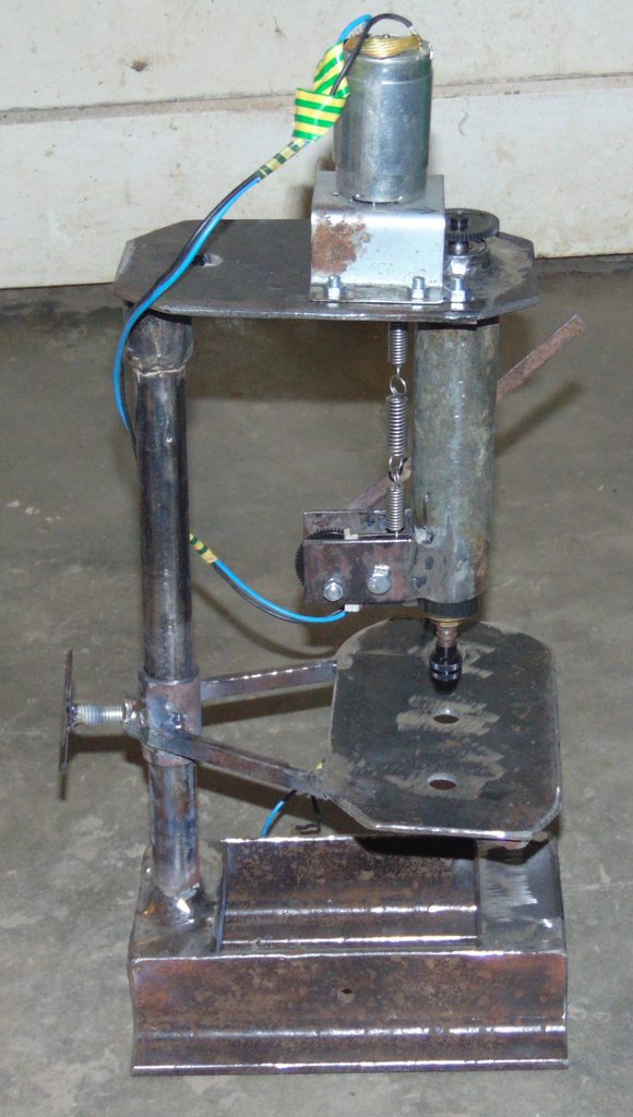

Sziasztok, lassan készülget a panelfúróm, lehet bonyolítva lett kicsit, de a végére megtetszett. Hegesztésben nem sok gyakorlatom van ez látszik is, muszáj voltam kicsit ferdén rakni az elülső részét, így lett központos. A lényeg, hogy a tokmány nem üt, a tengely könnyen jár.Egy doboz kerül majd a tetejére, valami műanyag a karra és lehet kapni fog egy festést is. A képeken nem látszik, hogy merőlegesen lenne az asztala de az csak látszat

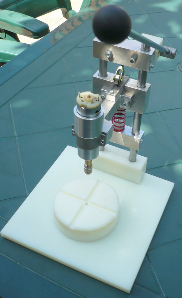

Készitettem egy kis állványt panelfúráshoz , szerkezet kész még majd eldöntöm melyik gépet teszem majd rá mert van három is most a kép kedvévért egy motor ott látható ...
Cuki kis cucc de már látom kicsit hozzá kell nyúlnom , a középen lévő rugót át kell mókolnom két oldalra / csak nincs olyan rúgom / ezért gondoltam egy elég lesz de nem !
Erőkaros a mozgatás és azt is úgy gondoltam elég ha középen nyomon lefelé de ezt is két oldalt kell , na már nem is cuki ...
A motor cserélve csináltunk egy szuper csapágyazott házat így atom biztos lett ...
