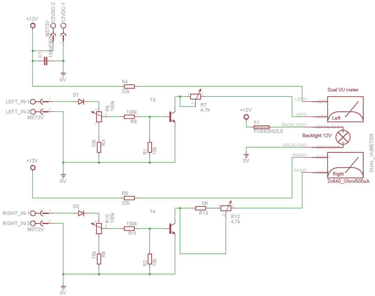

(#) kameleon2 hozzászólása Jún 26, 2015 /
Sziasztok! Régebben építettem már ilyet ( vagy 30 éve), de kíváncsi vagyok a nagyérdemű véleményére. Quad 405-höz szeretnék illeszteni egy duál műszeres vumetert. A műszerek adatai: 1,5mH; 500uA; 640Ohm. A 100V-os kimenetről (hangszórókimenet) hajtanám. Mellékelem a rajzom. Kinek mi a véleménye? Van esetleg valakinek szimulátora, amin le lehet tesztelni? Megj: a 0 Ohmos ellenállás egy átkötés, hogy egyoldalas panelen cnc-vel meg tudjam csinálni.
A hozzászólás módosítva: Jún 26, 2015
(#) Massawa válasza kameleon2 hozzászólására (») Jún 26, 2015 /
Ha a müszerek csak mezei deprez müszerek, akkor legfeljebb átlagolni fog, de nem sok köze lesz a jelszinthez. Ahhoz némileg komplikáltabb áramkör kell, csillapitással stb.
(#) kameleon2 válasza Massawa hozzászólására (») Jún 26, 2015 /
A műszerek -20 tól +5dB -ig vannak skálázva. A jelszinthez így sincs köze. Nem is azért kell, pusztán, hogy ugráljon valami az előlapon és végkitérésnél jobban ne lengjen ki, valamint a sötétben is lehessen látni. A csillapításon én is gondolkodtam, feltételezem valamilyen kondenzátoros megoldásra gondoltál? Gondolkodtam bemeneti szűrőn is, de akkor melyik sávra? Talán a mélyek lennének a legütősebbek - hiszen annak a dinamikáját tudja még a műszer és a szem is lekövetni. Nekem mondjuk az átlag teljesen jól megfelelt a másik erősítőnél is. Valami perverzió folytán ezek a mutatós műszerek jobban tetszenek, mint a ledek. Maximum még a fluoreszcens csövek ragadták meg eddig a fantáziámat és a varázsszemek. A filament ledes megoldás is tetszene, de túl nagy a fényereje és az ára. Ez a műszer már megvan. Ha nincs más ötlet - nekiugrok a cnc-vel ma. Még bemeneti kondin gondolkodtam, amit legalább ráterveznék a panelre, maximum nem ültetem be. Mekkorát lenne érdemes rátennem? 1µF/150V?
