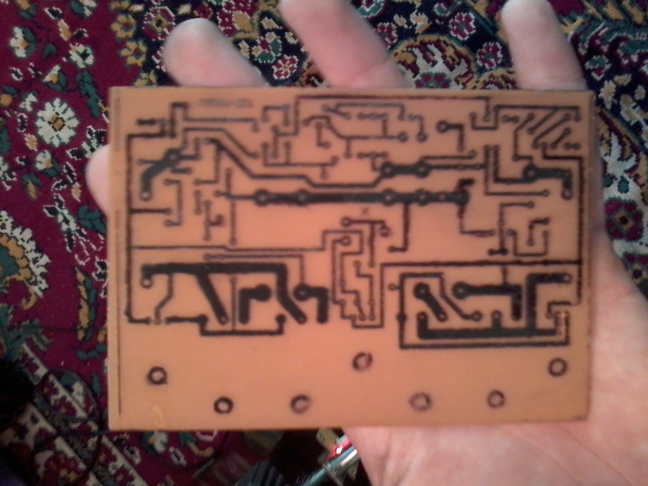

(#) Davidd hozzászólása Aug 31, 2015 /
Sziasztok! Készülőben van 2 darab st151 a +-80V reloop javitott verzió. Ez csak a 2 pár végtranzisztoros panel. Mellékelek néhány képet hogy állok. Egyetlen egy kicsi változtatást csináltam és kíváncsi vagyok hogy szerintetek az nagyon sok galibát okoz-e a kis erősítőnek. Emlékeim frissítésének érdekében felhoznám majd az egykori élesztést, hogy a tápba a biztik helyett 10 ohmos ellenálláson hány mV is kell hogy mérjek?(lezárt bemenettel) A panelen a kicsi X a trimmer mellett az azt az irányt mutatja amerre növekszik a nyugalmi? Sajnos még nem kaptam meg az mje340 et , és az mje 350 helyett kse350 et kaptam, nem szivesen rakom vele össze, de beszéljenek a képek. Sajnos a vasalásom sem lett a legjobb.
(#) Davidd válasza Davidd hozzászólására (») Aug 31, 2015 /
Újraindult a laptopom és nem tudtam már módosítani a h.sz. Az erősítő +-70V ról fog működni. A meghajtó tranzisztorok mje15030-mje15031. A végtranzisztorok pedig NJW0281G-

Sziasztok! Olyat szeretnék kérdezni, hogy mennyi nyugalmi áramot kell beállítani a 4 pár tranzisztoros st151-nek, és melyik 2 pont között kell ezt mérni? Valamint indításnál a biztosíték helyére hány ohm-os ellenállás menjen?
(#) reloop válasza Zosi hozzászólására (») Szept 24, 2015 /
Itt az élesztés.
A végtranzisztor emitter-ellenállások valamelyikén állíts be 3-5mV feszültségesést a nyugalmiáram potival. A többi hasonló ellenálláson is mérd meg beállítás után, közel azonos értéket kell észlelned.
(#) Zosi válasza reloop hozzászólására (») Szept 24, 2015 /
Köszönöm! Az MJL21194-n be tudok állítani 3-5mV-ot. Viszont ekkor a MJL21193-on 30mv van, és bármerre tekerem a potit nem tudom lehúzni a 93-ast 10 alá.
A kimeneten ugye nincs hangszóró? Az emitter-ellenállások között ekkora különbség nem lehet, hány végtranzisztor van beültetve?
Egy teszt erejére volt hangszóró... 4-4 db van beültetve.
Basszus nagyon benéztem Jól gondolom, hogy az 5w-os ellenállás két végén kell mérni a nyugalmit? Eddig a tranzisztor emitterje és a gnd közt méricskéltem Az emitter ellenállás két végén szépen be lehet állítani a 3-5mV-ot és minden 5w-os ellenállásnál stimmel azonos.
Jól gondolod Így már rendben lesz az erősítő. A magas tápfeszültség miatt még csekély nyugalmi
áramnál is természetes a hűtőborda melegedése.
