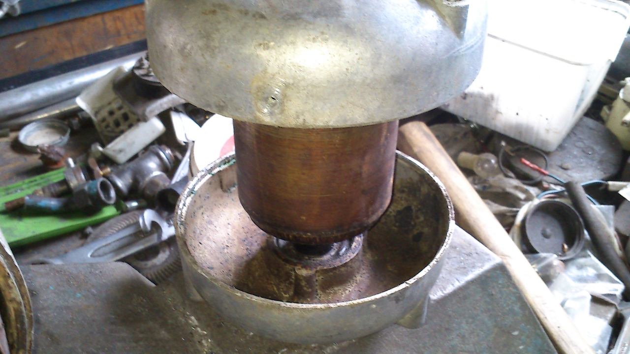

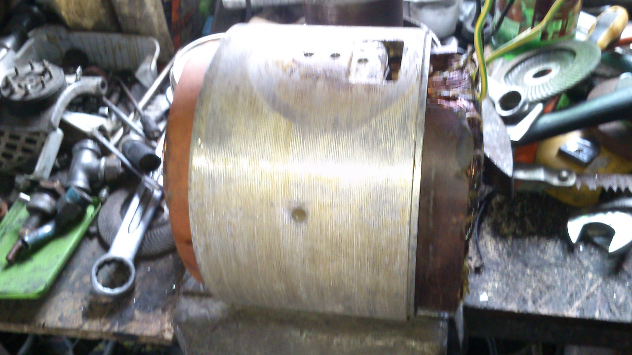

Sziasztok! Ma kaptam a képeken szereplő villanymotort, a képek szerinti állapotban. Jelenleg annyit tudok róla, hogy csapágyas, a forgórész 76mm átmérőjű és 65mm hosszú. Állítólag egyfázisú motor, és működőképes. A tekercsek szigetelési ellenállása rendben, az egyik tekercs 0,8-as huzalból van tekerve az ellenállása 10,3 Ohm, a másik 0,4-es huzalból van tekerve és 13,2 Ohmot mérek rajta. Gondolom az első a főfázis, a második a segédfázis. A típustábla hiányzik a motorról, ha valaki tudna infót mondani róla, azt megköszönném. Egy emelőasztal orsóját szeretném vele hajtani, 100-150W teljesítmény elég lenne nekem.
Ha van két fészek egy külső tengelynek az oldalán, amin képes a motor elbillenni, akkor régi mosógép motor. Kb. 3-400 W teljesítményű.
Nincsen rajta semmi, teljesen henger alakú a gép palástja, 2db 6-os menetes furat van csak rajta, illetve 3db 5-ös menetes furat, ami a kapocslécet tartja.
Már kapott új csapágyakat, és gyönyörűen megy, üresjáratban 3 mikrós kondival 1A körüli az áramfelvétele, és ami nekem nagyon jó, hogy mindkét irányba tudom forgatni
. Ha csak 130W-ot tud, nekem már az is elég, az emelőasztal egy gyári cucc, eredetileg egy 120W-os háromfázisú motor volt rajta, de nekem csak 1 fázisom van.
Nna felkerült a motor az emelőasztalra, viszi mint az álom, feltéve ha segítek neki elindulni...
. Nagyon kicsi az indítónyomaték, és csak lefelé menetben képes elindulni, felfelé még üres asztallal is segítség kell neki, de ha elindult, akkor az asztal maximális 250 kilós teherbírásával is szépen emel, igaz lassabban, mert a gyári motor szerintem 2 pólusú volt, ez meg 4 pólusú. Van valakinek ötlete, hogy miként lehetne indulás erejéig egy kis plussz nyomatékot csempészni a mociba?
Akkor holnap majd veszek egyet, jelenleg nincs itthon egy darab kondim sem, ezt a 3 mikrósat ami most van rajta próbaképpen úgy szedtem le a szellőző motorjáról, mivel már kb 15 éve nem volt elindítva.
Üdv, ha régi mosógép motor az lehet indító ellenállású is lehet. Ezeknek a segéd fázisa sárgarézzel van tekerve, de sok motor gyártódott indító ellenálásal. De volt amin csak relé volt, az 1A üresen szerintem sok. A felfogatás nem mond semmit.
Szia! Köszönöm a segítséget! A "Móricka rajzod" alapján sikerült! A kapocstáblát leszerelve szét tudtam választani a V1 pontot és átkötöttem X-re. De előtte az X-re menő tekercset áttettem V2-re (az úgyis közösítve van), és plusz egy 2áramkörös váltó kapcsoló beépítésével lehet a forgásirányt váltani. Azt még mindég nem értem, hogy ezt az állványos fúrógépet mire használhatták.
Örülök, hogy sikerült. Hogy-hogy mire használhatták? Arra gondolsz, hogy kicsi a motor? Hobbi célokra megfelel. A boltokban kapható állványos fúrógépeken is kb ekkora motor van(250-370W), felül általában 5 pozicíóban lehet az áttételt változtatni. Nem egy ipari gép, de otthon jó 8-10-es fúróig. fúrógép Ezen eredetileg volt ez a motor? Én ilyennel régi(kb 60 éves) centrifugában találkoztam, bár az nem volt 250W-os, ha jól emlékszem talán 60W?

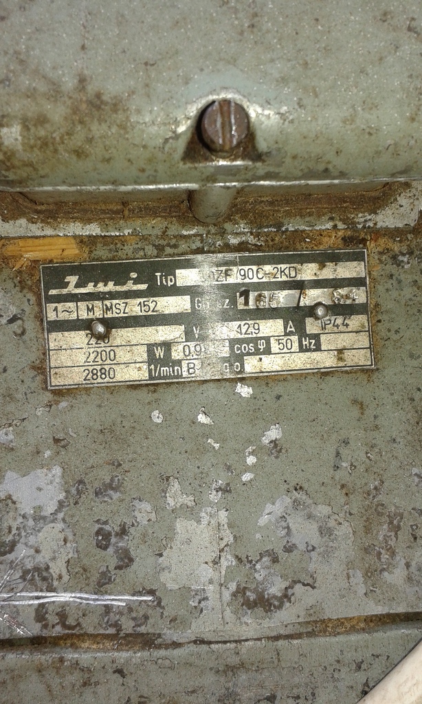

Sziasztok Mesterek !Lenne hozzátok pár kérdésem egy motorral kapcsolatban . Van egy IMI talán OZF 90C - 2KD villanymotorom . Egy kőrfűrész gépen volt fent , de elég trehány módon volt felrakva . A fűrészpor folyton ráment a motorra . Az lenne a kérdésem , hogy mivel nem találok hozzá bekötési rajzot esetleg ti tudnátok ebben segíteni . Illetve mekkora kondenzátor kellene pontosan hozzá . A másik , hogy mivel rossz helyen van a gépen a motor a forgás irányt szeretném jobbosról balosra cserélni ezt megtudom oldani ? Válaszotokat előre is köszönöm .
Köszönöm a segítséget kadarist ! Már csak az a kérdésem vajon megtudom fordítani a forgás irányt ? Motortest forgatása sajnos nem lehetséges hely hiány miatt
Nincs meg a kapocsléc fedője? Mert abban van egy rajz a bekötésről és forgásirányváltáshoz. De ezen túl is ajánlom a képek közötti keresést a bekötéssel és forgásirányváltással kapcsolatban.
Természetesen meg lehet a forgás irányt abban az esetben ha a 4 vég megvan a kapocslécen
