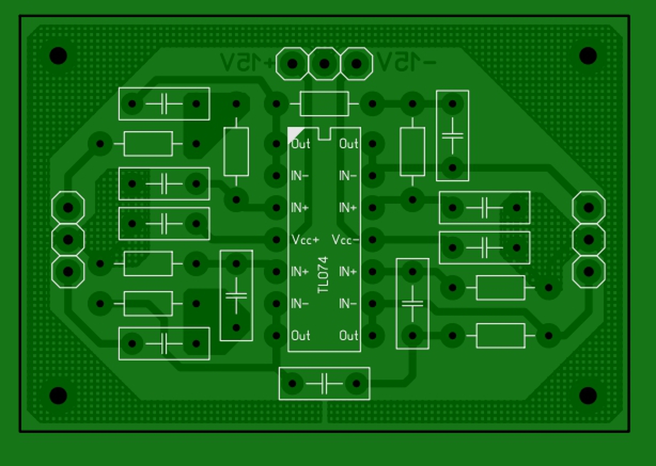

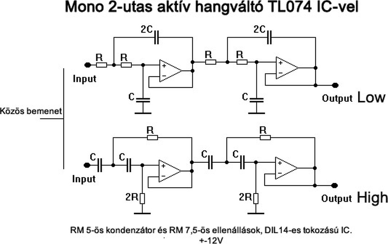

(#) tiborjan hozzászólása Márc 20, 2015 /
Valaki esetleg tudna nekem egy nyákrajzot készíteni ha ideje engedi, a mellékletben csatolt kép alapján? Aktív hangváltót építettem próbapanelra, és szeretném egy sima egy oldalas nyákra is felvasalni. Eagle-el próbálkoztam de inkább kevesebb mint több sikerrel. Illetve hátha más is hasznát venné egy ilyen 24db/oktávos 2-utas aktív hangváltónak. Mellékletben a program is az értékek számolásához.
(#) ktamas66 válasza tiborjan hozzászólására (») Márc 20, 2015 / 1
Rajzoltam egyet vitaindítónak (snookernézés közben ). Lehet még rajta javítgatni, csak első körös.
(#) tiborjan válasza ktamas66 hozzászólására (») Márc 20, 2015 /
Összekötötted ám a kellemest a hasznossal! Engem meggyőzött!
Csak a + és -V miért megy rá egy kondin keresztül a testre?
A táp szűrése sosem árt. Ha hosszú a tápvezeték talán még egy elko sem ártana. Én csak két kötést rajzoltam át területté, de a többinél is lehet, legalább kevesebb rezet kell lemarni. De nem akartam sokat dolgozni rajta, mivel nincsenek a kezemben az alkatrészek, hogy tényleg jó-e így.
Aztán menet közben megvilágosodtam bocsi, hogy az szűrésre van. Csak máshova képzeltem el. Abszolút jó. Amint megvagyok vele felteszem az eredményt.
(#) tiborjan válasza ktamas66 hozzászólására (») Márc 24, 2015 /
Megépítettem. Tesztelve. Működik szépen mindkét fele. Ha valaki szeretné nyugodtan utánépítheti.
