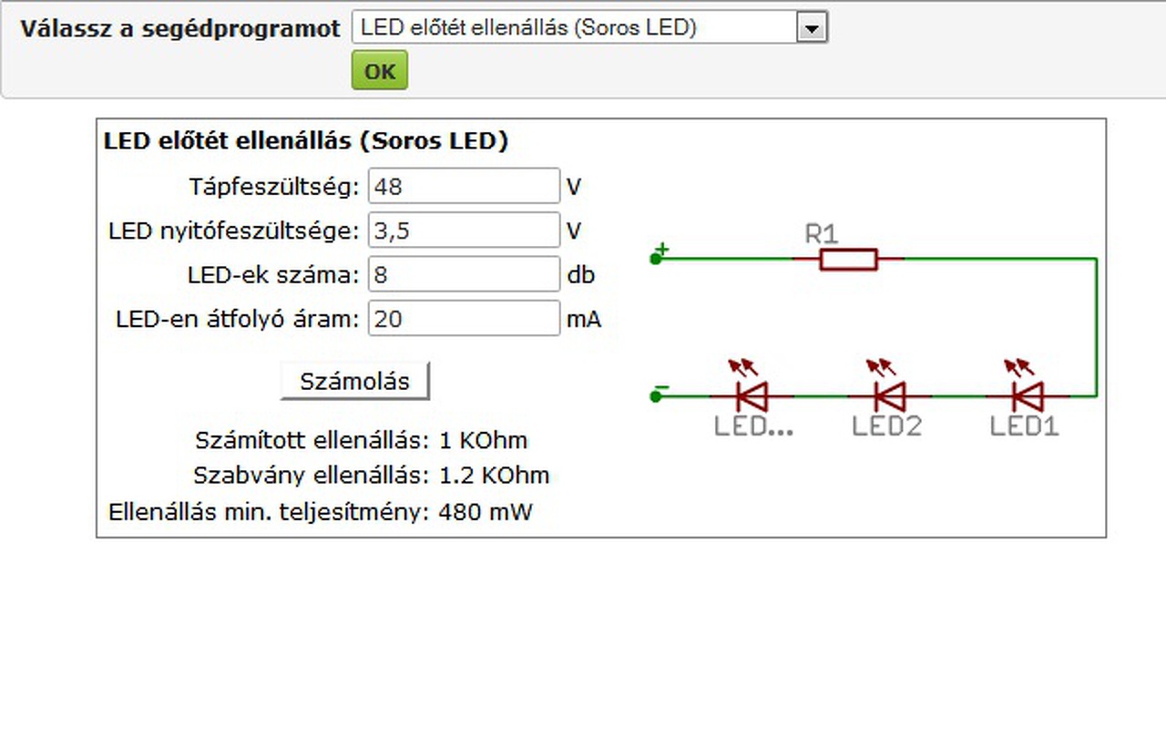

Épp egy levilágítón dolgozom, amihez még nincs tápom.
Elsőre Skori rezönáns tápja jut eszembe, ebben kérnék tőletek megerősítést/cáfolást, hogy megfelelő lehet-e számomra?
A képen láthatóak az adatok 8 led egy sorban és ebből lenne 6 sor. Kérdés PC táp trafójának szekunderéére egy graetzet rakva vajon elég lenne, és elbírná a ledeket? Egyáltalán jól számoltam?
(#) tiggersoft válasza Mircsof hozzászólására (») Aug 1, 2015 /
Az a 48V szerintem kicsit sok. Feleslegesen fűtesz el teljesítményt az ellenállásokon.
Ha 30V környékén maradsz kisebb ellenállások kellenek, kisebb disszipációval.
Vagy "szabványosabb 24V, és átrendezed a csoportokat. 6db sorba 8 csoport...
(#) Mircsof válasza tiggersoft hozzászólására (») Aug 1, 2015 /
A 30V hoz tekernem kellene a PC trafón amit nem akarok (mivel nem értek hozzá annyira..).
A 24V az valóban kézenfekvő lenne, viszont akkor meg a vezetékezés lenne igencsak kusza, de ez nem riaszt el ettől a megoldástól!
Esetleg meg lehetne felezni a ledek számát, és 2 külön oldalt csinálni, de ugyan úgy 24V-ra akkor így alakul:
Szabvány ellenállás: 680 Ohm
Ellenállás min. teljesítmény: 153 mW

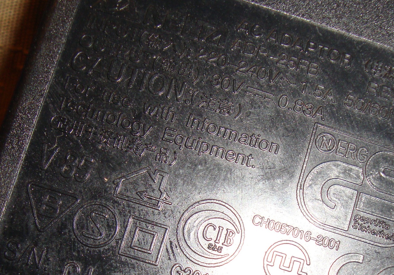

(#) Mircsof válasza lorylaci hozzászólására (») Aug 1, 2015 /
Most hogy megemlítetted felszaladtam a padlásra, és előkerestem a régi nyomtató tápját ami 30V 0,88A azt mondod ez elég lenne?
(#) lorylaci válasza Mircsof hozzászólására (») Aug 1, 2015 /
30Vx0,88A azaz kb 25W-os, bőven elég lenne. De ennél még kisebb is...
Kösd a LEDeket sorba 8-asával, 100 ohmos ellenállás sorba. Ez a táp ilyenből jó 40 ágat elbír.
