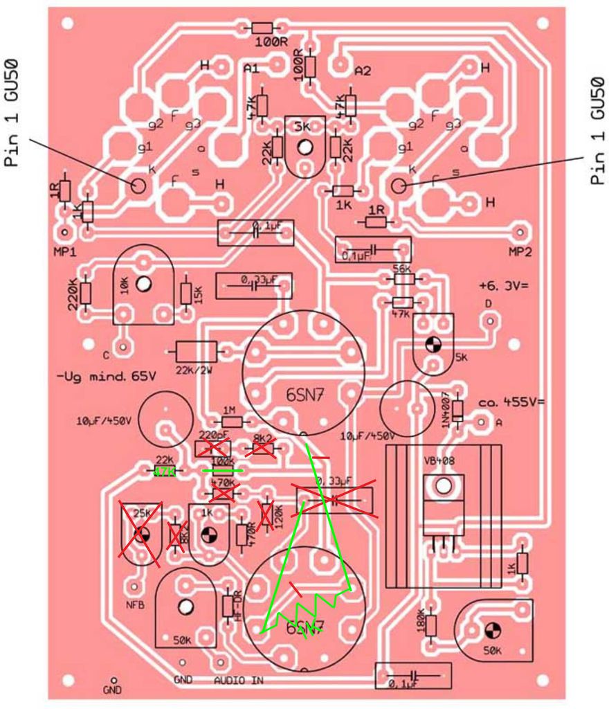

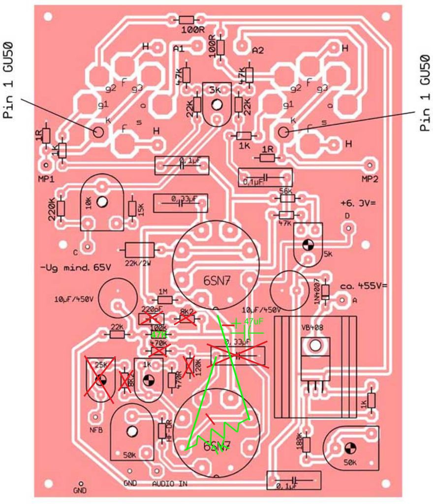

Így kellett volna rajzolnom, nézd át még egyszer rajz szerint.
Nem jó! 10u már ott van nem kell másik! 22k helyett kell 47k régi 100k helyén átkötés. Vedd ki a 47k tedd a 22k helyére és kösd át a régi R4 helyét, egyszerűbb és jobb így.

Új nyákot akar maratni.
Egyébként ez lett volna a következő javaslat. Jelenlegi nyákterv sem tetszik.
Szerintem csinálja végig most már, állítsa be és ha sikerül, csinálhat másik panelt is ha akar.
Persze, én is ezt tenném, ha már ezt választotta. Mindenképp elvinni a működőképességig, még az sem gond, ha össze van drótozgatva a régi panel.
Ha lehet, nem csinálok új nyákot. Idegességemben már megcsináltam a makrót az oktal foglalathoz, de abbahagytam.

Még ennyi átkötés talán belefér, de jobban szeretek szép munkát kiadnia a kezeim közül.
Akkor nem értem, most miért nem.?

Ha minden ok, jöhetne próba is.. A hozzászólás módosítva: Aug 13, 2015
Ezt szépen meg lehet csinálni arra a nyákra, elko sem kell másik, ott van a paneleden.
Ha kész, lemosod a nyákoldalt és még kinézete is megfelelő lesz.

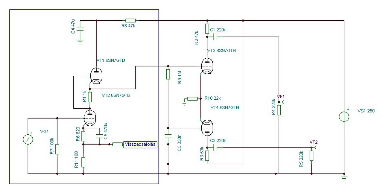

![]() Megcsináltam, szerintem nagyon szép szimmetrikus jel jön belőle. Majd holnap, de lehet hogy még ma berakom a GU-kat, és a kimenő után is mérek. Így utólag rájöttem, nem magamtól kellett volna kapcsolást választani, hanem meg kellett volna titeket kérdezni.
Szerencsére rá tudtalak beszélni az átalakítására, kapcsolás módosítása nyáktervedhez igazodott, így viszonylag kevés változtatással megoldottad.
CH2 amlitudója picit nagyobb, trimerrel belőhető.
Szerencsére. Ha valaki a jövőben e kapcsolás alapján akar építeni, gyorsan beszéljétek le róla
![]() ![]() Azóta állítottam rajta, szerintem tökéletes.
Sajnos több olyan kapcsolás kering ami hibás, nincs megfelelően kidolgozva.
Így már ok, trimer is szabályoz már... Ha a bemeneti érzékenységét növelni szeretnéd (esetleg), akkor ezzel a kis módosítással megoldható. Trimer helyére 820R rá 470u 10V, 470R helyett 180R.
