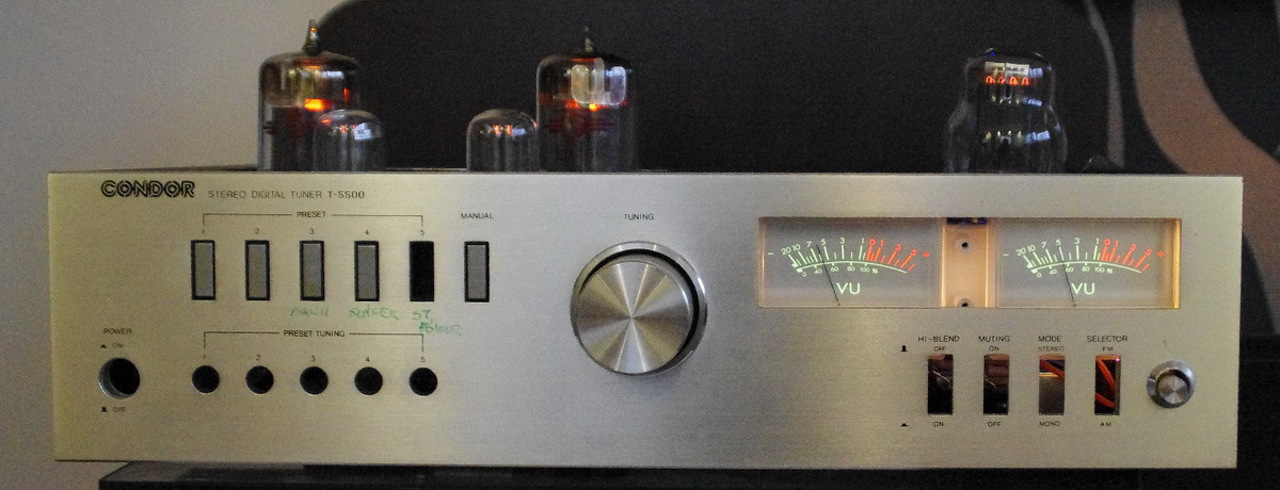

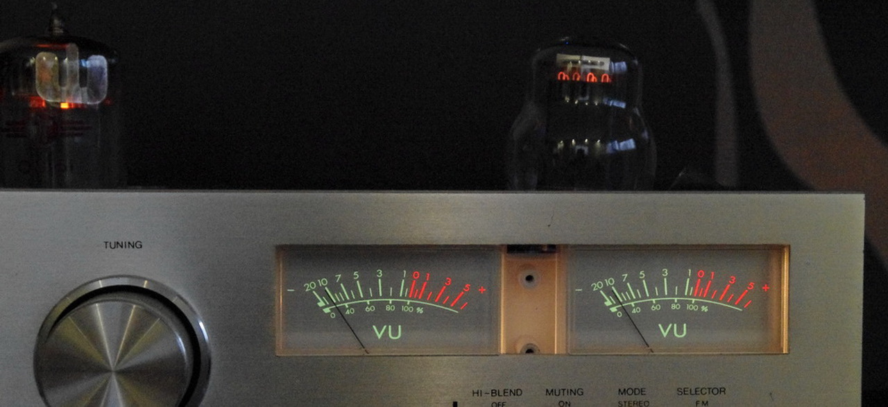

Az OS 51 SE kapott egy illetve kettő kivezérlésmérőt. Magnóból bontva.
Jól néz ki. Én in-13 ból fogok rá csinálni.
Az milyen?

Ilyen.
