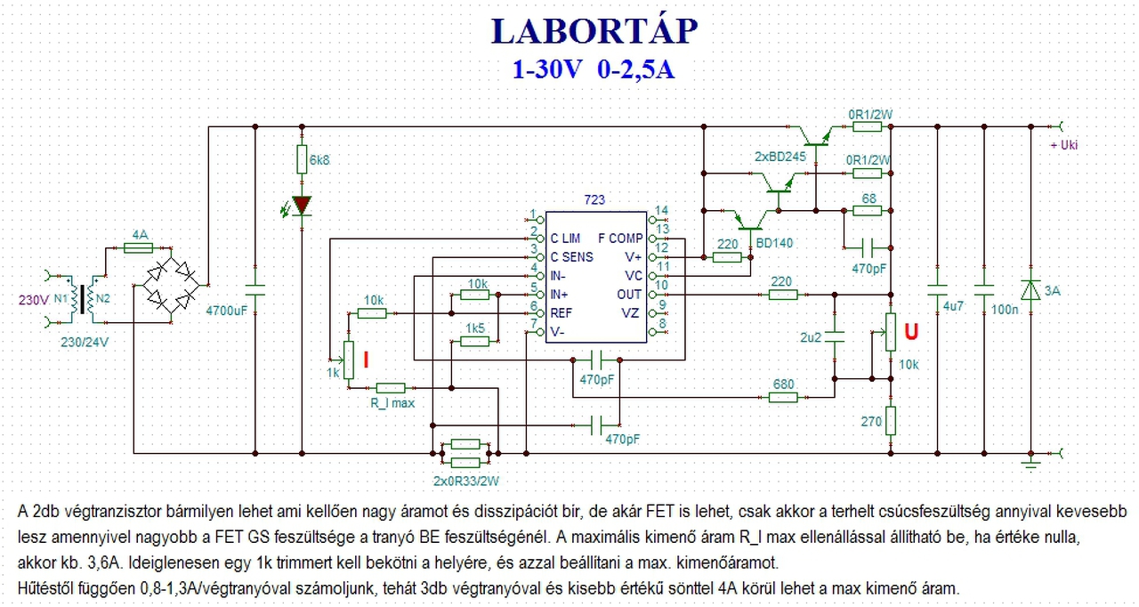

Tudom, hogy tapasztalt szakember vagy és hiszek neked. Viszont a saját két szememmel láttam a tápot működni. Arra gondolok, hogy hibás rajzom van. Nekem volt itthon ez a rajzom a paneltervvel, alkatrészlistával. Egyszer amikor az ismerősnél voltam szóba jött a táp téma, mutatta az övét és felajánlotta, hogy ad rajzot, segít után építeni. Amikor elővette az Ő dokumentációját akkor felismertem a paneltervet és szóltam, hogy ez megvan itthon nekem is. Van egy olyan érzésem, hogy hibás a rajz.
A számításokat átnéztem, nagyjából értem, csak azt nem tudom, hogy hogyan jött ki a 2V referencia feszültség.
(#) proli007 válasza elektroncso hozzászólására (») Aug 19, 2015 /
Az IC belső referenciája kb. 7,2V a 6-os lábon. Ezt ossza le az R2/R3 ellenállás.
(#) elektroncso válasza proli007 hozzászólására (») Aug 19, 2015 /
Köszönöm. Így már világos.
Az ellenállásokat kicserélem. Megpróbálom megemelni a IC tápfeszültségét 35-36V-ra, ha 30V-ig lehet szabályozni az már nekem elég.

(#) elektroncso hozzászólása Aug 21, 2015 /
Elindult a tápegység! Most már működik. 2V-tól 32V-ig lehet két dekádban állítani a kimeneti feszültséget. Az áramkorlát is szépen működik, 23mA-től 3A-ig lehet állítani (lehetne feljebb is, csak kiakad a mutató). De mindegy, mivel 2A-nél úgy sem lesz feljebb állítva (a kimenettel lesz sorba kötve egy 3A-es biztosíték, vésztartaléknak). Rövidrezárt kimenetnél le lehet olvasni az ampermérőről a beállított áramkorlát értékét is.
Egy pici probléma van már csak vele, melegednek a zener diódák. Üresjáratban (IC nélkül) 31mA folyik rajtuk keresztül. Nem tudom, hogy lehet-e csökkenteni ezt az áramot még. Félek, hogy ha csökkentem akkor kiesnek a diódák a munkapontból. KZ260/12 diódákat használok.
U.i.: Ha beteszem az IC-t akkor is melegszenek. Amúgy a rajzban feltüntetett értékű alkatrészek vannak benne.
A hozzászólás módosítva: Aug 21, 2015
(#) proli007 válasza elektroncso hozzászólására (») Aug 21, 2015 /
Ez a dióda 1,3W-os, a hő meg 372mW. Nyugodtan melegedhetnek. De egy záner hűtéséhez a nyomtatott áramkör vezetősávja is be van kalkulálva. Vagy is széles vezetősávhoz illik beforrasztani..
(#) elektroncso válasza proli007 hozzászólására (») Aug 21, 2015 /
Rendben. Jó széles vezetősávon van, mert nem savval maratott, hanem mechanikailag maratott, jó nagy szögletes szigetek vannak kialakítva. A diódák amúgy el vannak emelve 0,5-1 cm-re a nyáklaptól.

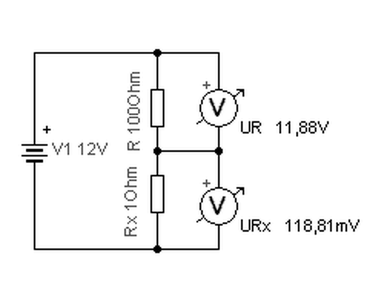

(#) proli007 válasza Monster02 hozzászólására (») Aug 22, 2015 / 2
Akkor azok megszakadtak, hiszen három 0,68ohm van párhuzamosan..
De ha arra gondolsz, hogy kis értékű ellenállás méréséhez nincs műszered, akkor használd helyette az OHM törvényét. Ismert értékű ellenállással sorba kötve és tápfeszültségre téve, megmérheted mind kettőn a feszültséget. Az áram közös, az ellenállások aránya a mért feszültségek arányával azonos. R/Rx=UR/URx
