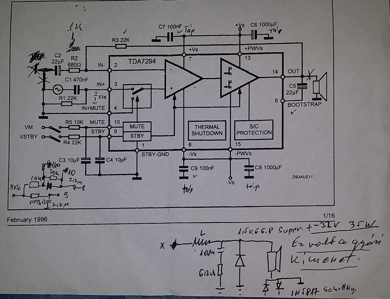

Én még nem próbáltam ki,épp ma lett volna a napja, de gondoltam társulok a témához, meg beszerzek 4db izzót én is! ![]() Az olvasottak kapcsán némi érdeklődéssel és aggodalommal vagyok a készülék iránt! Készítettem pár képet, kicsit jobb áttekintést nyújt a panelre. Ez főként reloopnak szánom, Ő ennek a témának egyik nagy tudora! ![]() KAptam rajzokat én is. Egy a gyári doksi első lapján lévő kapcsolási rajz kicsit belefirkálva, és egy kézi rajz az LM833 bekötéséről, amit kissé nem értek... De úgy amblokk az egész előerősítő panelt... Ez az IC remekeül el megy direktbe. De van még egy érdekesség, ami majd a rajzon látszik, a kimenet! Ezt végképp nem értem, hogy minek és miért úgy?! N-incs nagy rutinom, de sok kapcsolást láttam már, audió esetében ilyet még soha! (schottky dioda) A némítás és készenlét áramkör nem a gyári szimpla kapcsolós, láttam már ezt a kialakítást, van is egy olyan mono panelem. Általában ezt a megoldást használják, ha a némítás és a készenlét "fel van fűzve" egymás mellé. Ha holnap nem is, de a héten én is bekapcsolom, és kíváncsi vagyok, nekem is néma lesz-e??!! Remélem képeimmel sikerűl a témát előbbréb lendíteni!

A kapcsolási rajz kis kiegészítéséről mi a véleményed? Miért így van megoldva?

Az előfok test pontját a végfok test pontját a táp testpontnál össze kell kötni. Gyárilag a földhurok elkerülése miatt van így gyártva a panel.
A supressor dióda a végfok megfutása esetén védte a hangszórót az eredeti kapcsolásnak, tápfesz, kimenő teljesítmény - nek megfelelően. A két scottky a test és a ház, ( védőföld) között valószínüleg valamilyen zaj, vagy brumm elnyomás miatt lehetett a gyári gépben.

A testpontokat nem kötöm össze a panelen, hanem a pufferek 0 pontján lesz a csillagpont. De az is lehet, hogy az előfokot kihagyom, és csak a végfokot hajtom meg. Még azt sem tudom a műveleti erősítő mekkora erősítésre van beállítva. Bár a kézi rajzot nézve, frekvenciafüggő visszacsatolás van. (Talán mély kiemelés?) Egyenlőre nem értem jelentőségét más szempontból az előfoknak.
