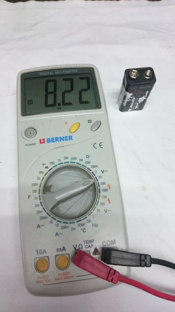

Előzmény:A cégnél sikerült a villanyszerelőknek tönkretenni egy műszert melyet leselejtezés után megkaptam.Ez egy L1BERNER névre hallgató DVM. Úgy döntöttem,megpróbálok életet lehelni belé.Szétszedés után kiderült,hogy egy MASTECH MS8200G-1 panel lakik benne,kapcsolási rajzot sehol nem találtam.Cserélnem kellett az összes ic-t,2db TL062,3db. LM358,1db. TLC7555,1db. CD4011 (ezeknek foglalatot ültettem be) és a voltmérő csipet,ez egy pötty volt melyet kiköszörültem,majd belebuheráltam egy INTELSIL gyártmányú ICL7106CM44L0907DWZD ic-t (ebben megvannak a bővített funkciók),cseréltem 4db. 1N4004,1db. 1N4148 diódákat,1db. 1 ohm ellenállást,2db. 4,7µF/25V elkót és az automata zéró kondenzátorát (220nF/63V). A műszer működik,még kalibrálási műveletek vannak hátra,illetve finomítások.A képen egy merült 9V elem látható,egy másikon a Hold funkció,a többi magáért beszél,a képek minőségéért bocs.Ha valakinek lenne hozzá kapcsolási rajza és megosztaná velem,azt nagyon megköszönném!A kalibrálással kapcsolatban is szívesen fogadnék tanácsokat,instrukciókat.Mielőtt megdobálnátok kővel a tettemért,elmondom,hogy ezt egy U vasakhoz és kalapácshoz szokott lakatos követte el. Köszönöm a rám szánt időt!
A kalibráláshoz minimum etalon dolgok kellenek , ami azt jelenti , hogy a műszer pontosságához mérten lehetőleg + - 1% , de jobb , ha ez kevesebb ez az érték.
A 7106 ic kicsit furcsa lett , de ha működik , akkor csak sikerült .Ugyan nem olyan látványos , de úgy is belül lesz. Én ezt úgy oldottam volna meg , hogy csináltam volna neki egy nyák lapot olyat amilyen a műszer forrasztási pontjaihoz kiér.Az ic-t a kis nyákra fel lehetett volna szebben forrasztani , és a kis nyáklap szélein lévő pad eket pedig a műszer pontjaihoz. Szebb lenne , és nem utolsó sorba rázkódás miatt sokkal stabilabb lenne . A hozzászólás módosítva: Aug 23, 2015

Sikeresnek mondható az L1 BERNER (MS8200G-1) multiméter javítása,egészen jól sikerültek a beállítások is,de lenne még kérdésem.
A frekvencia mérésnél olyat olvasok az eredeti könyvében,hogy érzékenység: 200mV ms,ezt értem,határfeszültség :10V (maximum bemenet),gondolom max. 10V lehet a jel csúcsa,ez is érthető. Van e valami mód arra,hogy ezt a max. határfeszültséget megemeljem valami külső áramkörrel,gondolok itt egy ellenállásos feszültségosztóra,mennyire járható út ez? Köszönöm a türelmet!
