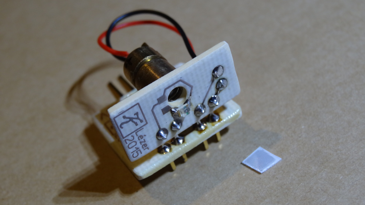

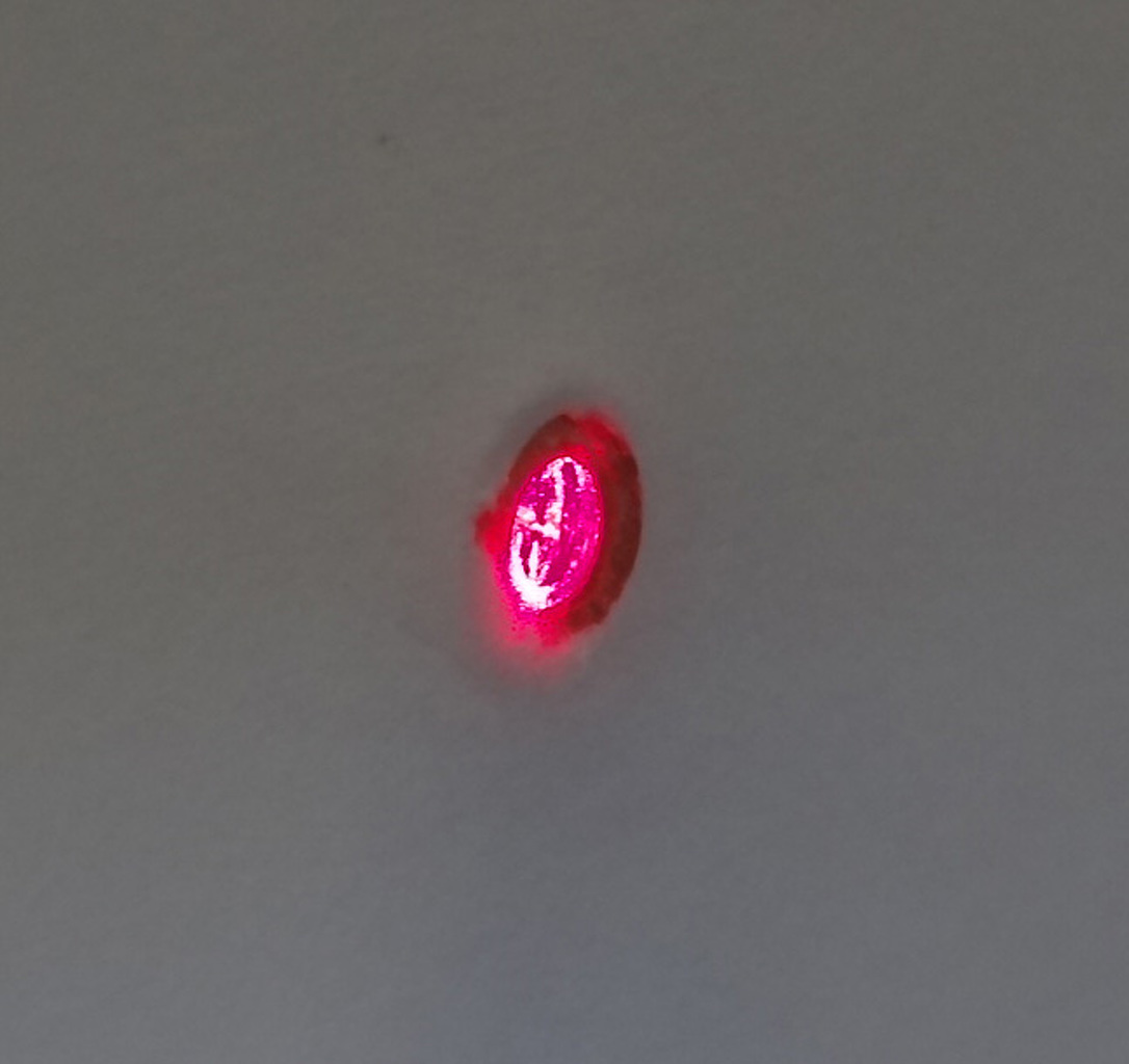

Csak hátha mást is érdekel. Így néz ki a laser visszaverődési képe az autós fényvisszaverőről (meg még néhány egyéb pont, mert valahogy tükör is). Gondolom az adott cikkben szereplő infra reflexiós kapcsolás ehhez is használható lenne.
Az első tesztverzió, nagyon ígéretes. Még csak frekvenciamérővel teszteltem és oszcilloszkóppal a jelalakot, de biztató. A kis négyzet a tükör, kb. 4x4mm.
Már csak dobozolni kell
. Tökéletesen működik a motor hall jeladójáról is és a lézerrel is.
A gyári kis kézi fordulatszámmérők mind lézerrel működnek, felragasztható öntapadós fényvisszaverővel.
A már emlegetett KP-2012 P3C. A diódás kapcsolás nem jó hozzá, mivel ez fototranzisztor. Úgy láttam csak a lézer viszi le stabilan 0,6V alá a feszültségét, ezért kapott egy tranzisztort és egy schmitt-triggert.
