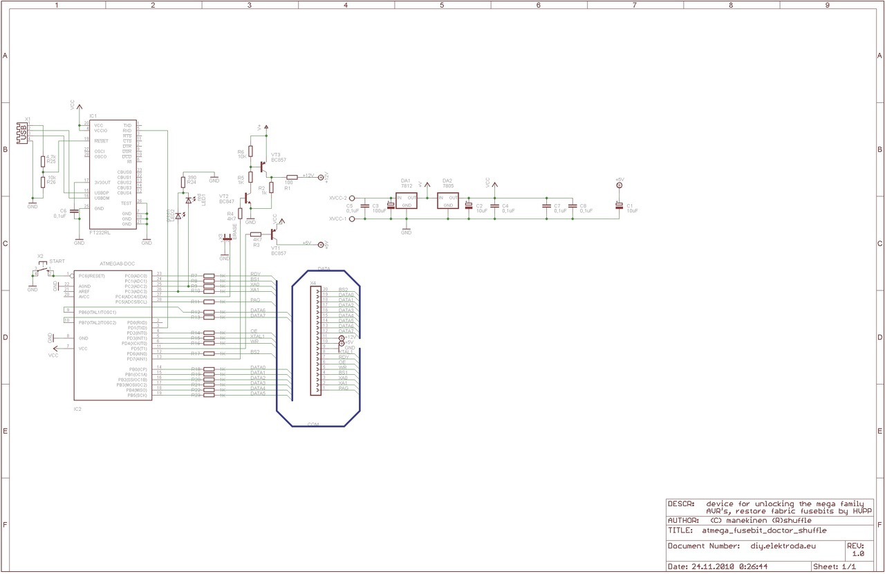

(#) attika válasza attika hozzászólására (») Szept 11, 2015 / 1
Na sikerült felprogramozni egy másik usbasp-vel az usbasp-t
Most ha ráteszem az AVR32-őt akkor azt írja ki,hogy usbasp ISB clock,nem tudom törölni a chippet.
Gondolom le van zárva és azért,igaz? Feloldani a lezárást csak egy ilyennel tudom,vagy van rá más megoldás is?

(#) Sick-Bastard válasza attika hozzászólására (») Szept 11, 2015 /
ISB clock? vagy lock? Elnézést, de ilyenhez még nem volt szerencsém, szerencsémre.
Amit most írok, azt nem próbáltam ki.
Az adatlapja szerint:
„The ATmega32 provides six Lock bits which can be left unprogrammed (“1”) or can be programmed
(“0”) to obtain the additional features listed in Table 103. The Lock bits can only be
erased to “1” with the Chip Erase command.”
Tehát az avrdudeba ezzel próbálkozz:
  1. avrdude -c usbasp -p m32 -e
Ha ezt beírod és működik, akkor az AVRben lévő program elvész! De utána elvileg már fel lehet tölteni az új kódot.
A biztonság kedvéért végezd el előtte a mentést(ha engedi):
  1. avrdude -c usbasp -p m32 -U flash:r:F:\m32_flash.hex:i -U eeprom:r:F:\m32_eeprom.hex:i
A F:\ meghajtót csak példának írtam oda.
Közben az is felmerült benne, hogy lehet ez nem Lock Bits általi tiltás, hanem Fuse Bits-ben van letiltva az ISP. Akkor viszont nincs más, csak amit mellékeltél, a HVPP.
Az AVR be van forrasztva a NYÁKba vagy foglalatban van?
Ha foglalatban van és ez a programozás csak egyszeri alkalomnak szánod, akkor lehet gyorsabb lenne egy új vezérlőt beszerezni.
A hozzászólás módosítva: Szept 11, 2015

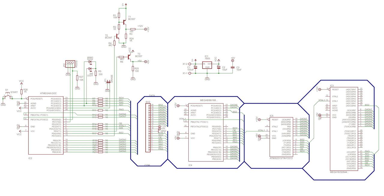

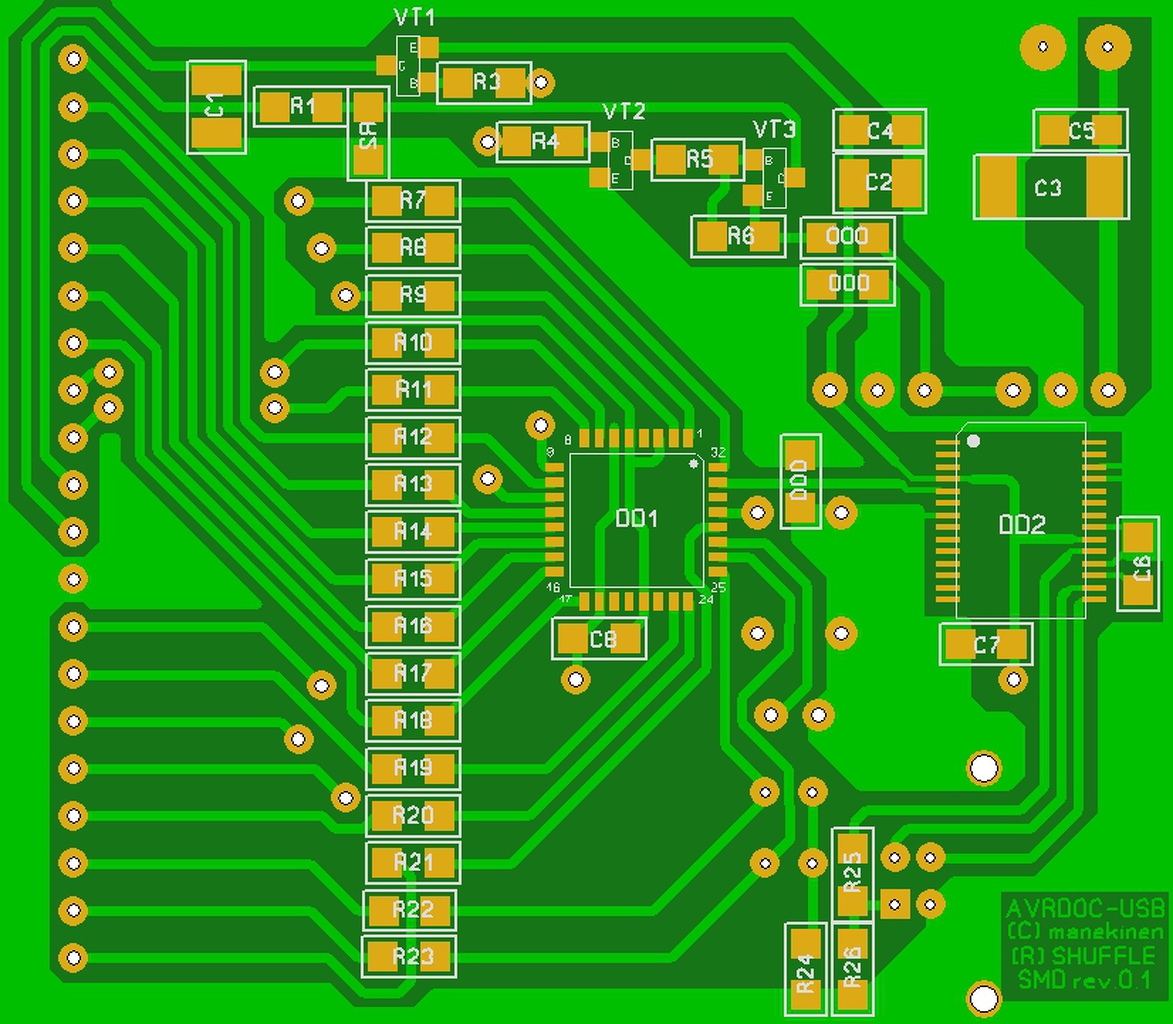

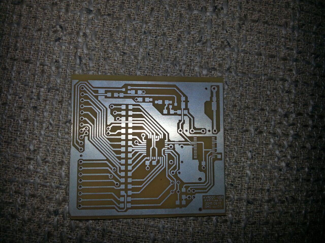

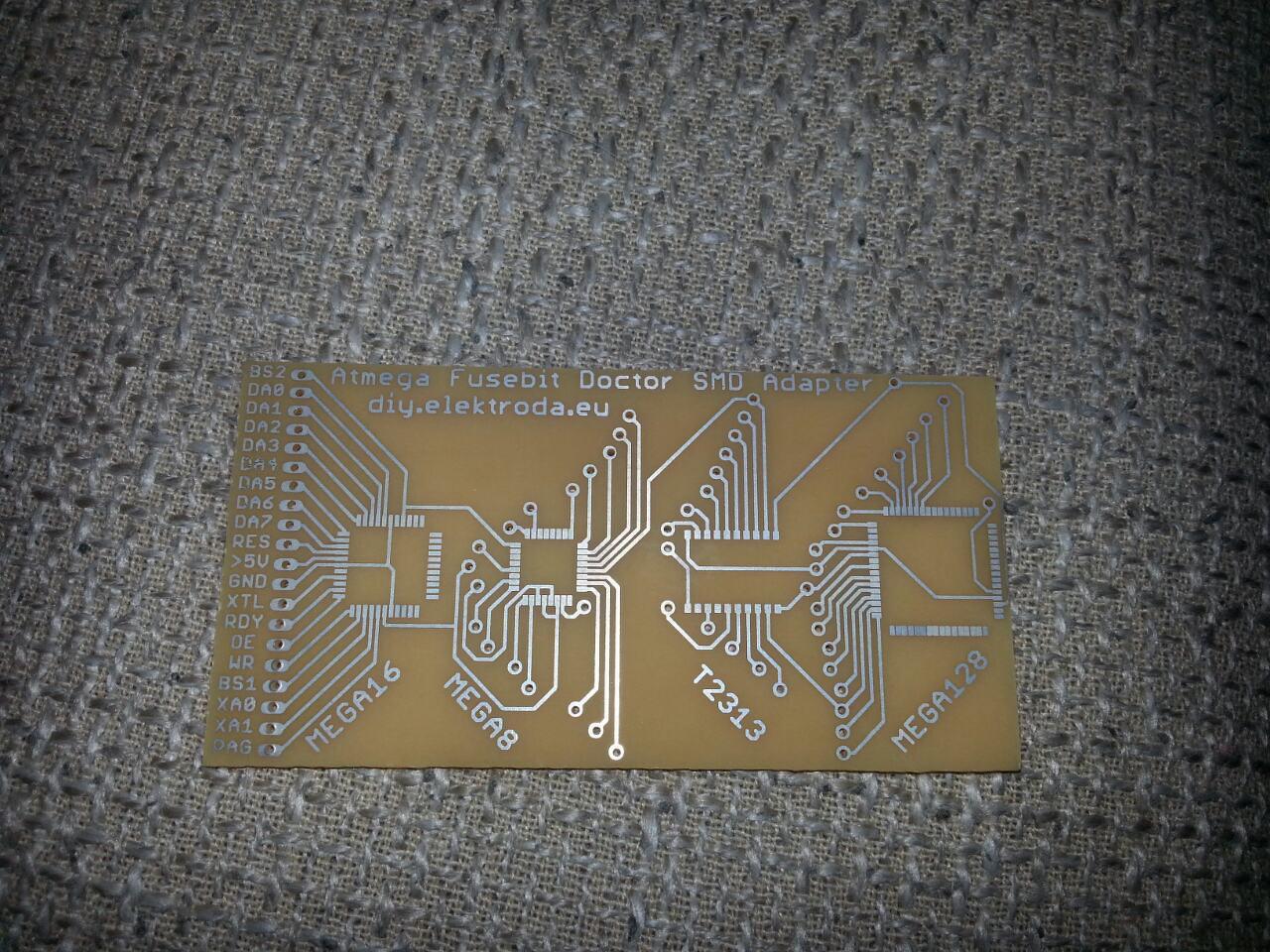

(#) attika válasza Sick-Bastard hozzászólására (») Szept 11, 2015 /
Eddig kézben volt a chip de már visszaforrasztottam a helyére,se így se úgy nem működik.
Az oldal leírása szerint ahol írnak a töltőről ott azt mondják,hogy Fuse Bits-ben van tiltva a chip.
Azt kipróbáltam amit ott írnak,hogy elméletileg,ha átírom akkor oldania kéne a biteket,de sajnos nem.
ISB Clock-ot írt ki,ha lock az egyértelmú lett volna ezzel az igen kevés angolommal is
Még egyet szeretnék kérni,megépítem azt amit linkeltem,de az smd változatát szeretném mert ahhoz van minden mellékelve rendesen sprint layouttal tervezett nyák,stb.
De van egy kis különbség a furatszerelt és az smd terv között.
Az smd nyákon van egy FTDI chip meg egy usb csatlakozó.
Az FTDI chippel tisztában vagyok,hogy mire szokták használni,de a kérdésem a következő lenne,hogy fontos-e bele az illetve az usb B csati,vagy az csak ahhoz kell neki,hogy a terminál együtt működjön?
Erre sajnos nem találtam magyarázatot az oldalon.Az eredeti furatszerelt változat egy usb soros port átalakítón küldi az adatokat a gépnek és egy proggrammal lehet megjeleníteni,hogy mit csinál a HVPP. Mellékelek egy képet a rajzról,hogy mire is gondolok pontosan.
Az FTDI chip akkor kell ha nincs a gépeden COM port. Az USB csati csak az FTDI-nek kell. Ez a FuseBit Doctor UART-on kapja az utasításokat.
A visszaforrasztás problémássá teheti, vagy akár lehetetlenné, a HVPP-os programozást. Újra ki kell azt szedni.
Már azóta kiszedtem megint.Azt tudom,hogy az FTDI az USB-hez kell és,hogy UART-on kommunikál a FuseBit Dr,csak arra lettem volna kíváncsi,hogy azokat akkor simán kihagyhatom és anélkül is kell működnie a Dr-nak? Nekem nem kell,hogy gépen lássam,hogy mit csinál mert elméletileg arra van a két db led benne,hogy információval lásson el,hogy sikerült-e vagy sem az újraélesztés.
Még egy kérdésem lenne,hogy nem minden esetben kell állítgatni a Fuse biteket?
Azért kérdezem ezt mert most,hogy felprogramoztam az USBASP-t ott csak egy hex fájl volt és nem kért semmi mást és működik is rendesen.
Ezek a bitek csak ilyen finomhangolás miatt kellenek??
Felprogramoztam az USBASP chipjére a fuse doktor szoftverét úgy,hogy még be van forrasztva a helyére (ugyan az a AVR van benne mint ami a Dr-hez kell) és minden hibajelzés nélkül felprogramozta,és ott is csak egy hex fájl volt. Ez így működhet,vagy ott is kellene állítgatni a FuseBiteket?
