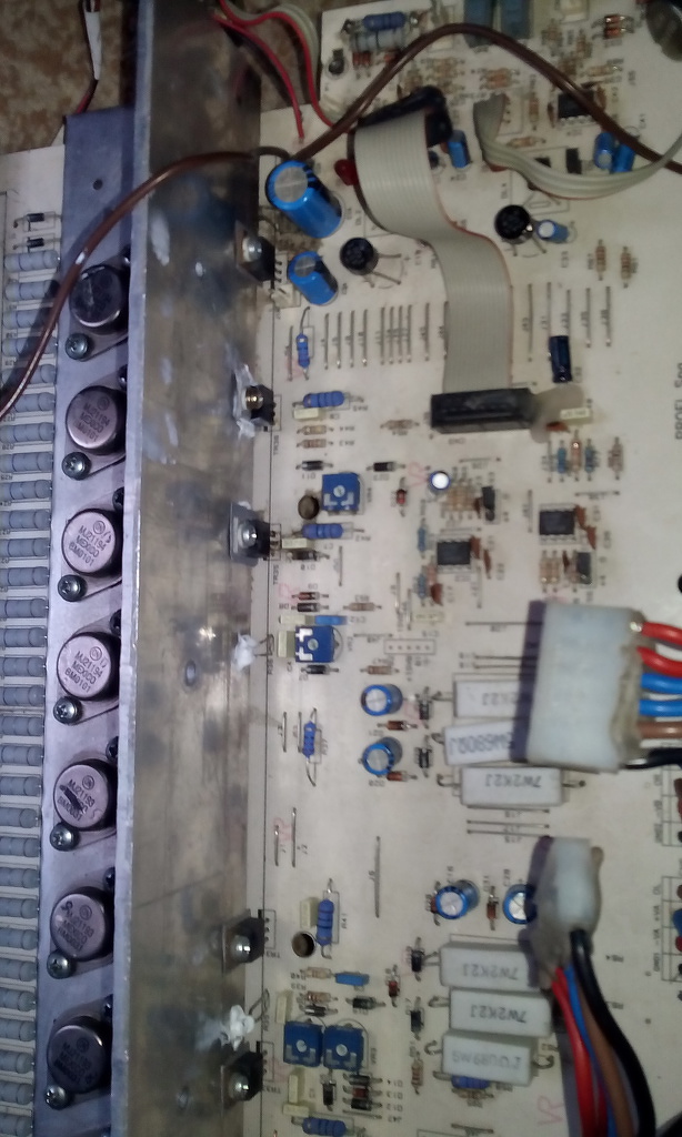

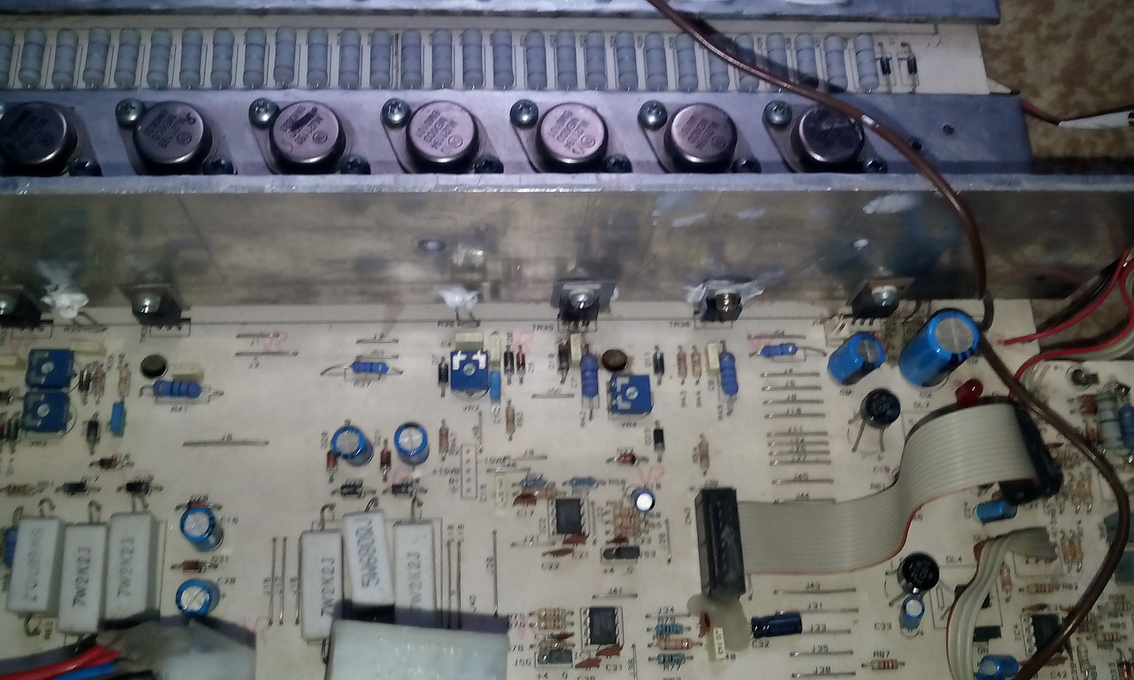

(#) Szabi1 válasza Szabi1 hozzászólására (») Szept 23, 2015 /
Sziasztok! Az összes emitterellenállást kicseréltem az említett erősítőben, meghajtó csere volt, meg a zárlatos NPN végtranzisztor is cserélve volt. Minden végtranyót párba válogattam. Bekapcsoltam, primerben égővel, de az égő nem akar kialudni. 10X átnéztem a végtranzisztorokat nem találtam semmi zárlatot. Ha valamelyik meghajtót kiveszem akkor nem ég a primerben az égő. Mi lehet a baja?
(#) voodoo válasza Szabi1 hozzászólására (») Szept 23, 2015 / 1
Fotót légyszi. Alul-felül.

(#) Szabi1 válasza voodoo hozzászólására (») Szept 23, 2015 /
Tessék. Sajnálom de a telefonom kamerája kezd meghalni, nem akar jó képet készíteni, a hátoldalról meg nem engedi a weboldal hogy feltöltsem
Szóval a GND-hez képest a + ágon 6V van a - ágon 50V. Itt meg kell jegyeznem hogy a trafó 0 kivezetése nincs összekötve a GND-vel, az erősítő topológiájából addódóan.

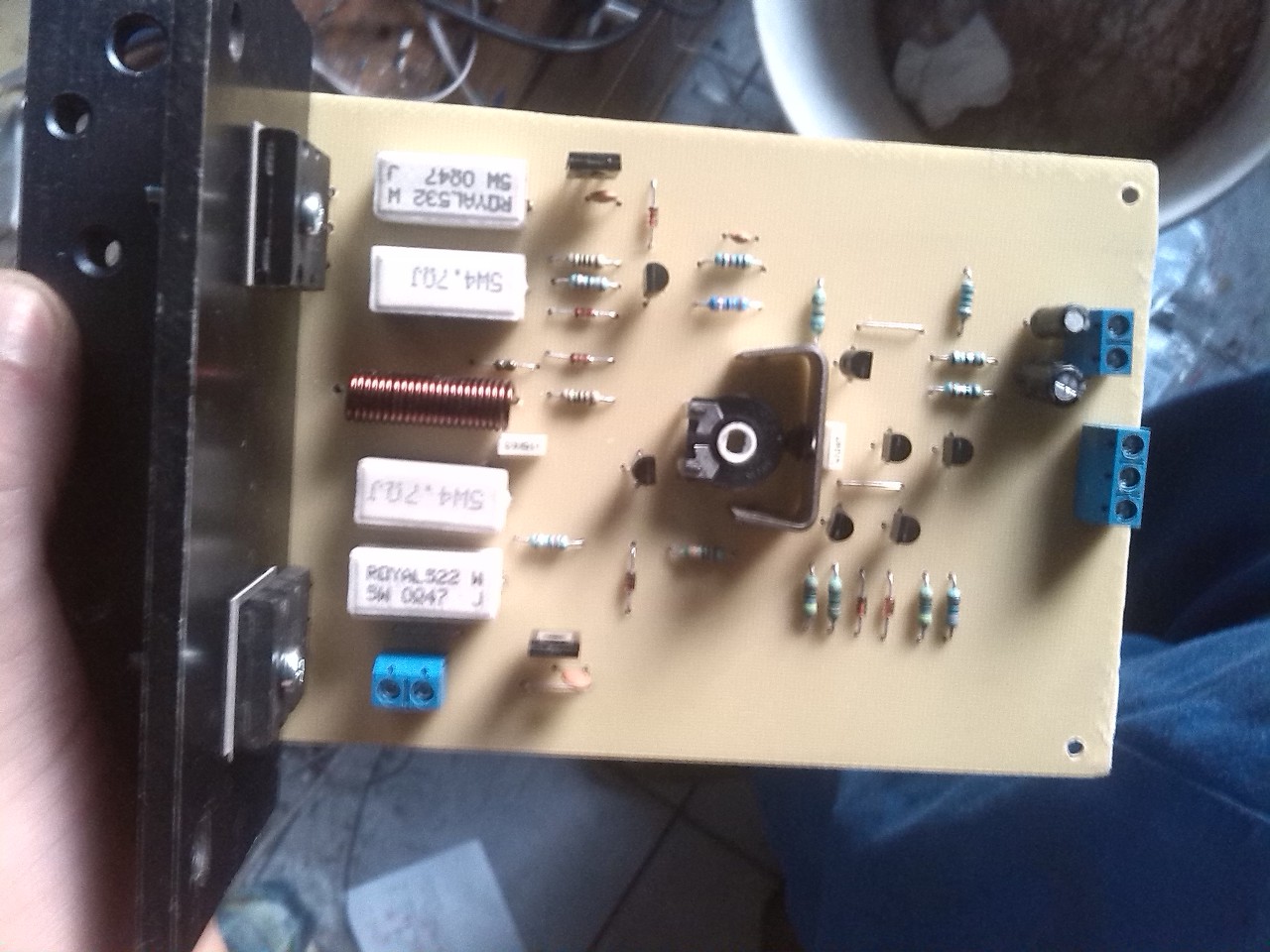

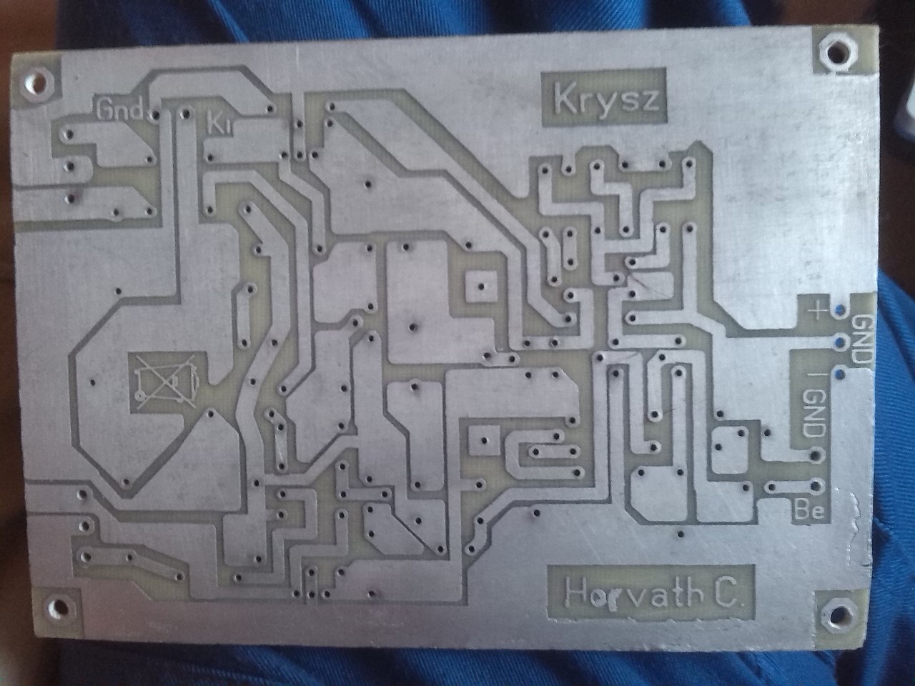

(#) bboy123 hozzászólása Szept 24, 2015 /
Na átterveztem a NYÁK-ot egy picit. Hát ez lett belőle!

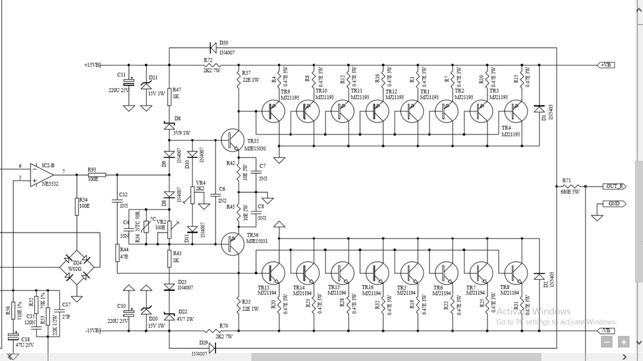

(#) Szabi1 válasza Szabi1 hozzászólására (») Szept 24, 2015 /
Ez lenne az erősítő rajza. A végfok panelt 10x átnéztem, lemértem, zárlatot kerestem, de nem találtam semmit. A kimeneten - 40 DC van kb, és a GND hez képest a + tápon 6V a - tápon 40 v koruli feszültség van.
(#) reloop válasza bboy123 hozzászólására (») Szept 24, 2015 /
Látom a tranzisztor bázis lábát néhol a lapolás felé hajlítottad, így már akár jó is lehet, bár teljesen nem tudom áttekinteni.
A poti előtti tranzisztort mitől védi az a fémlemez? Nagyon különleges megoldás.
(#) reloop válasza Szabi1 hozzászólására (») Szept 24, 2015 /
Szia! A végtranyó kollektorokhoz képest mennyi az IC 4,5,6,7,8 lábainak feszültsége? A polaritás is lényeges.

(#) reloop válasza Szabi1 hozzászólására (») Szept 24, 2015 / 1
Igen, a pozíciószáma IC2-B. Valami áramkorlátozót használsz, hogy csak 46V a teljes tápfesz? Egyébként helyesen teszed, csak érdekel nagyjából mekkora áramot vesz fel a végfok.
(#) Szabi1 válasza reloop hozzászólására (») Szept 25, 2015 /
100W 230V hagyományos TUNSGRAM izzó a primerbe, mérőműszer negatív szondája a végtranyók kollektorján (GND), IC2 feszültségei: PIN1: -0V, PIN2: 0V, PIN3:0V, PIN4:-9V, PIN5:-8,4 (sokáig tartom rajta csökken lefele -8,3 , -8,2) PIN6: -0V PIN7: -2,4V, PIN8: -4 és -5 v között váltakozik. Bővebben: Lábkiosztás

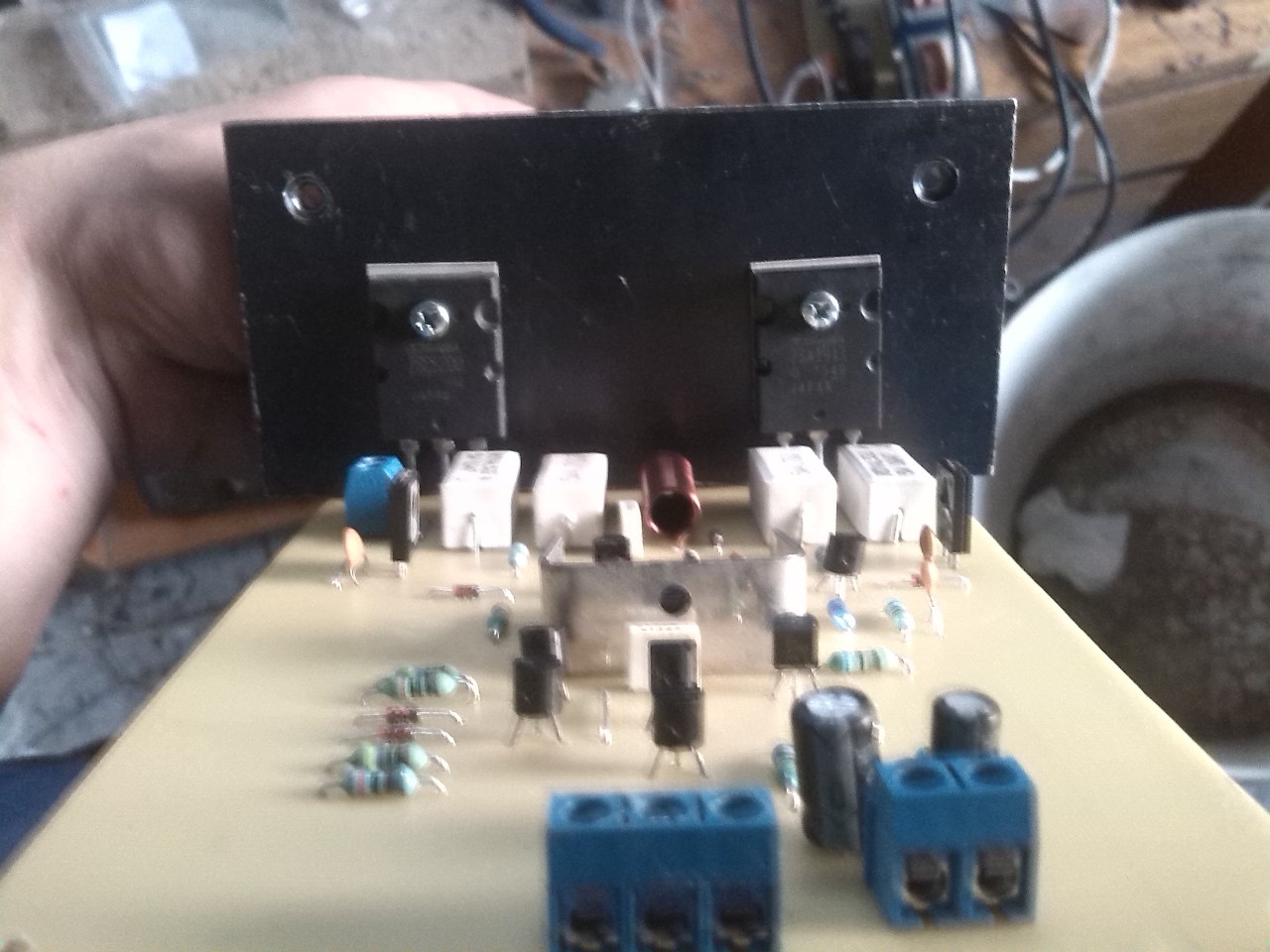

(#) bboy123 hozzászólása Szept 25, 2015 /
Nagyon melegedett a 182 és az eredeti(videoton nem tudom hanyas erősítőben) is kivolt vezetve bordára. De most valami nagyon nem okés...Ugyanis kimeneti DC 500mV volt, de most felment 35Voltra. A hangfal is csak zúgott, és ha adtam is rá jelet nem erősítette fel...Szerintem készítek egy fejhallgatós erősítőt, testjét összekötöm az erősítő testjével és "végig tapogatom" a nyákot, hogy még is hol vész el a jel...
Állítgattam rajta, de létre jött egy földhurok is, vagy is én arra gyanakszom...Ugyanis..Egy jacket kötöttem a drágaság bemenetére, ugye GND, R és L és ha jelen esetben R-t bekötöm és a GND-t is, akkor búg a hangfal, ha a GND-t kihúzom és R-t benthagyom, akkor már nem búg, ha R-t húzom ki és GND-t benthagyom, akkor ismételten búgás...Hol kezdjem meg a hibakeresést??
(#) reloop válasza Szabi1 hozzászólására (») Szept 25, 2015 /
Ettől a TR36-nak gyönyörűen nyitni kéne. Ha nem találod eleve rossznak a tranzisztort, mérd meg az előbbi testhez képest a bázis, emitter és kollektor feszültségét természetesen a feszültség polaritása ismét fontos szerepet kap.
(#) reloop válasza bboy123 hozzászólására (») Szept 25, 2015 /
Megnézhetnénk a beültetéses NYÁK-tervedet? Az előző változat hemzsegett a hibától, hátha akad ezen is javítani való.
