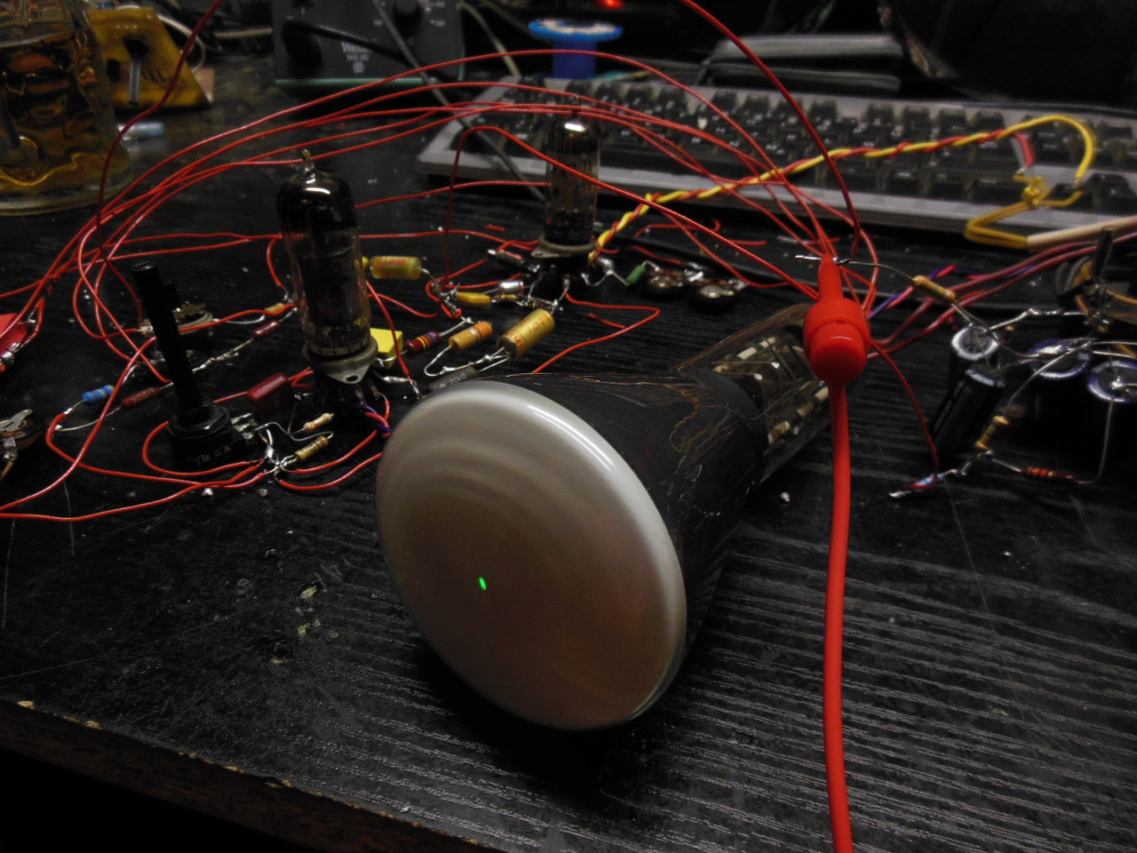

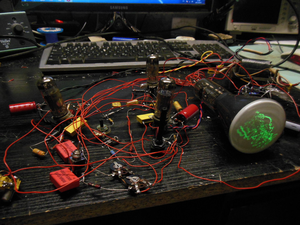

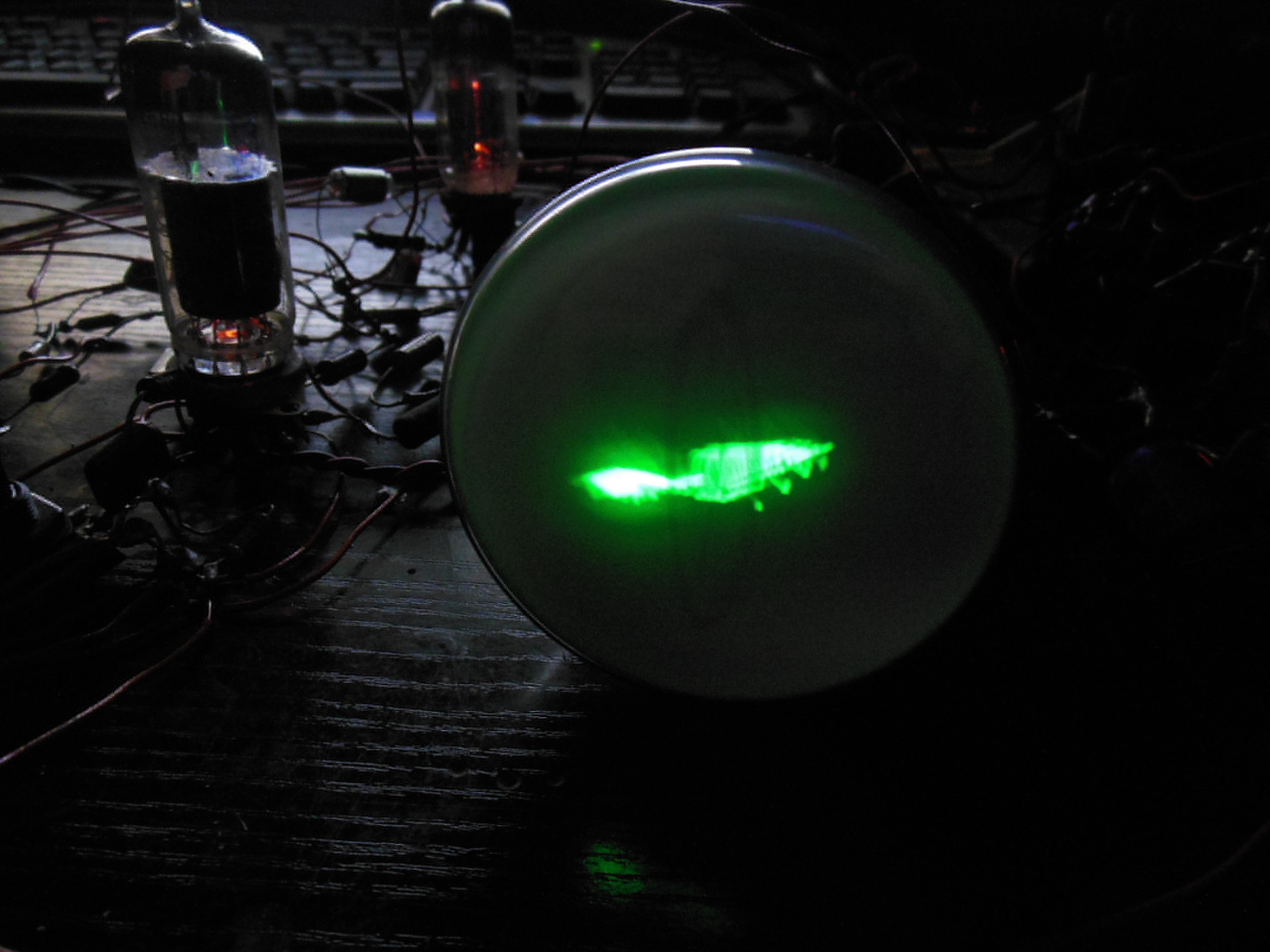

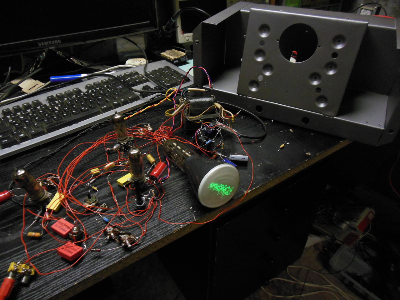

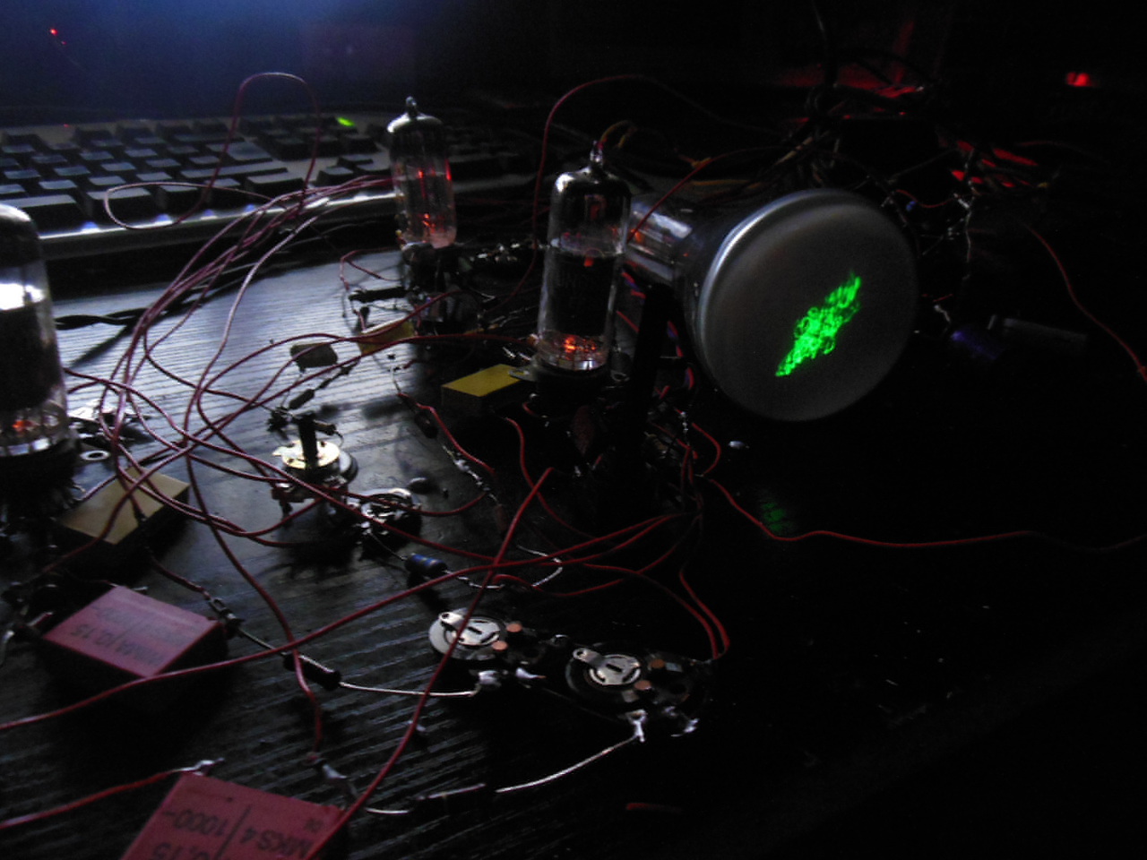

(#) q765 válasza (Felhasználó 15355) hozzászólására (») Szept 5, 2015

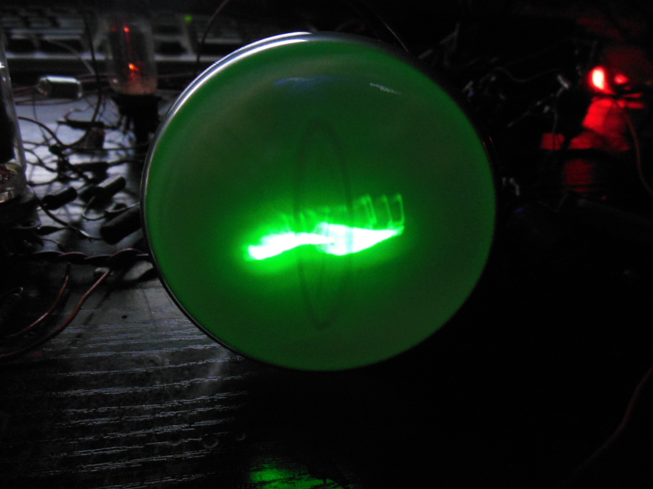

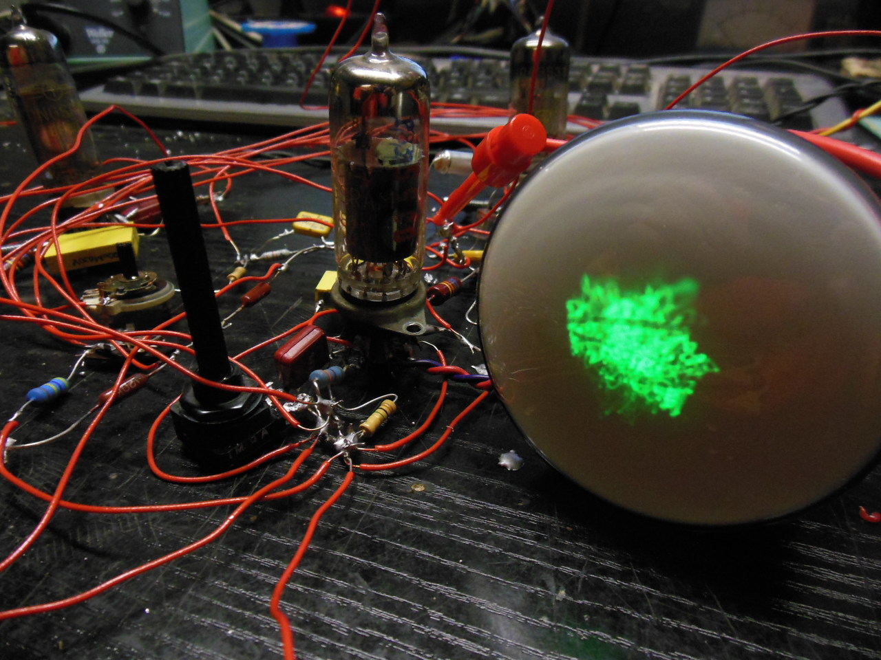

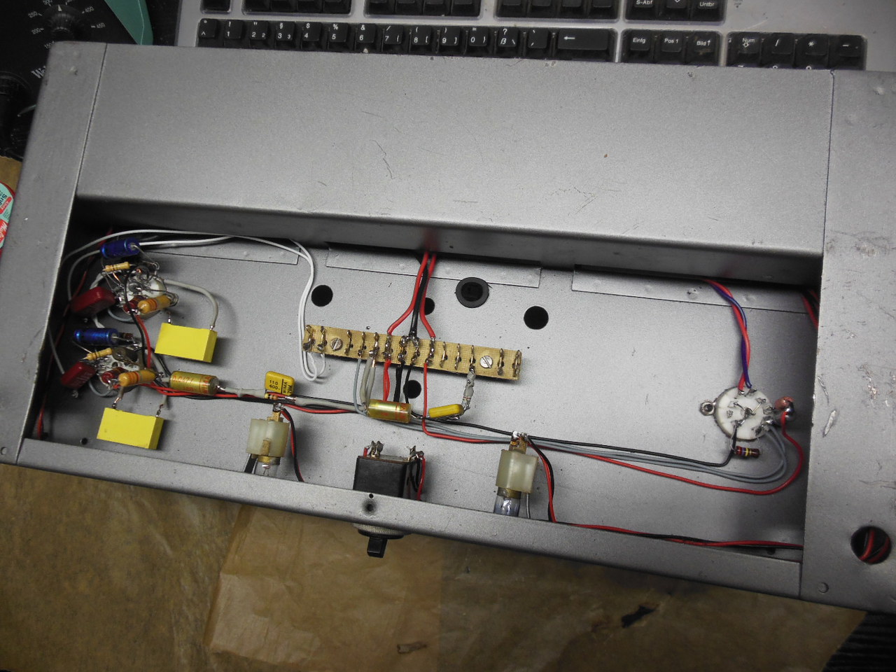

EF80 + EF183 fűrészgenerátor. Eddíg jutottam. A fókusz, pozíció szépen beállítható. A bemenetre vagyok kíváncsi. Még eltart egy ideig.
(#) q765 válasza q765 hozzászólására (») Szept 6, 2015
Elindult a fűrész.
(#) gerleimarci válasza q765 hozzászólására (») Szept 6, 2015
Függőleges eltérítés? A kép szerint már van valami.
(#) q765 válasza gerleimarci hozzászólására (») Szept 6, 2015
Kapott mégegy EF80 -at. Választható yaxley -val az horizontális eltérítés. Fűrész ,vagy x bemenet. Még csak próba. Szebb lesz ez.
Marha nehéz fotózni...
Jó lesz. A végleges forrléces lesz, vagy marad a légszerelt?
Ezt kipróbálod vele? Megfelelő (X-Y eltérítést tudó) szkóp nélkül én nem tudtam, de érdekes lehet.

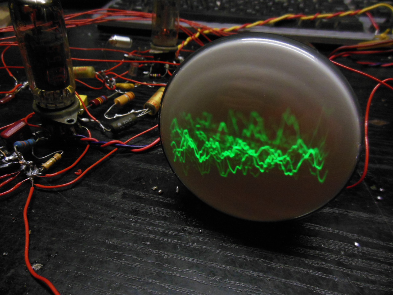

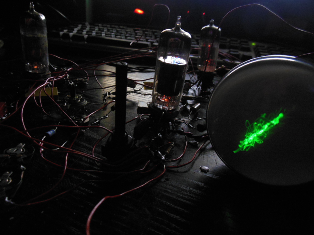

Fényképezhetetlen.. Egyébként Működik. Jópofa.
(#) q765 válasza q765 hozzászólására (») Szept 7, 2015
KAtódszűrés kellett mindkét előfoknak.

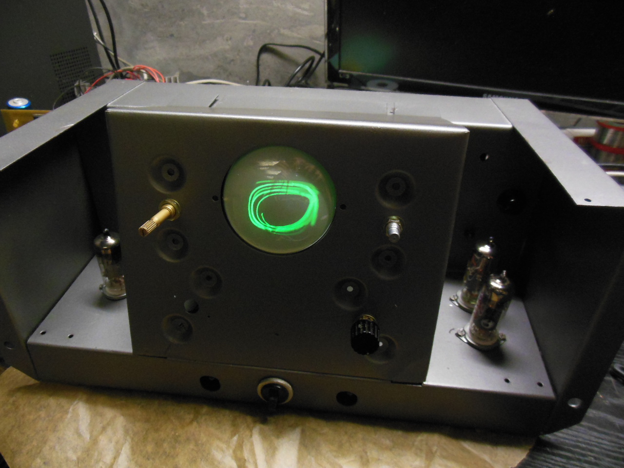

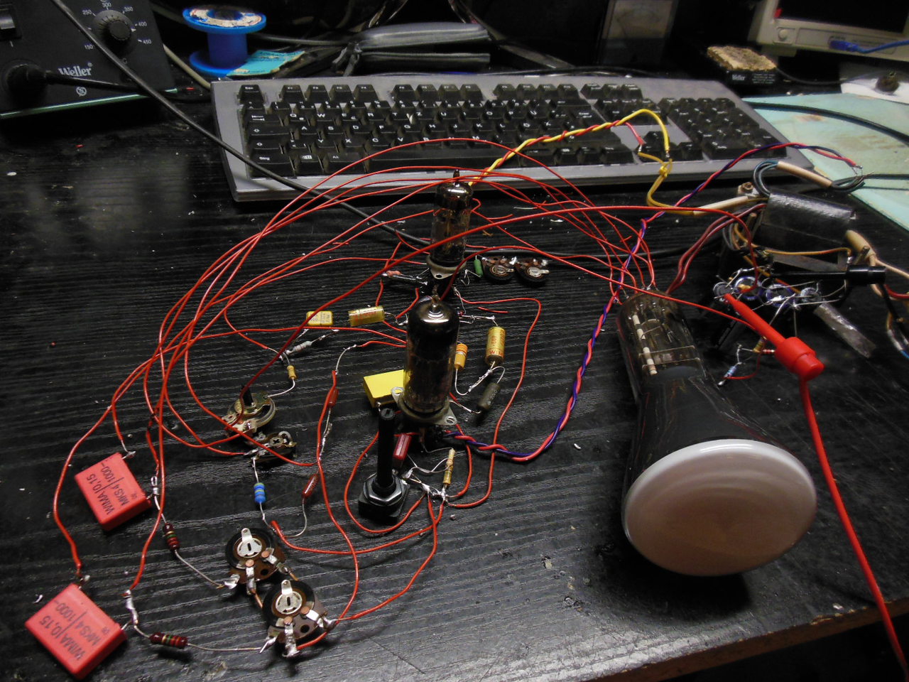

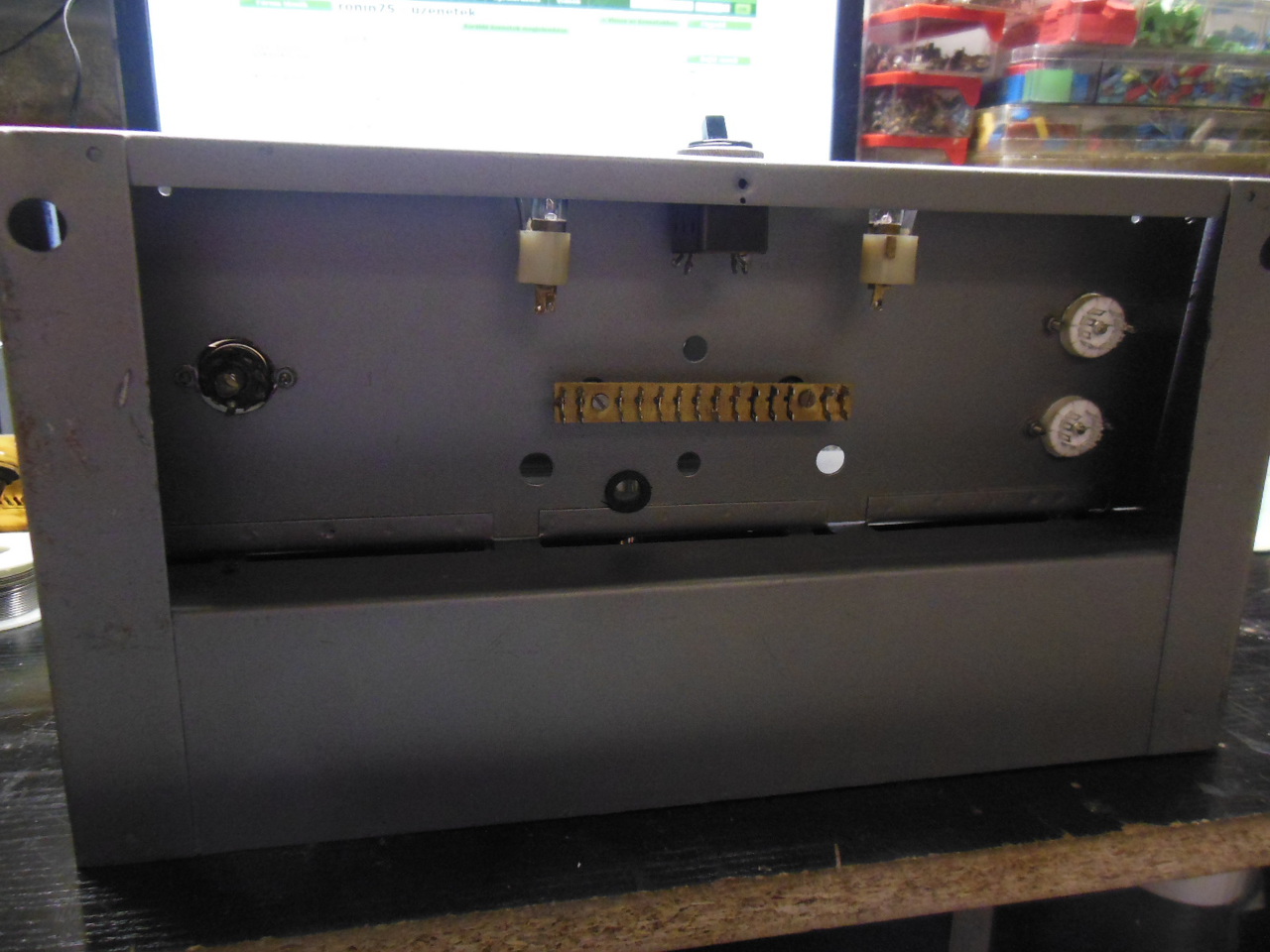

(#) q765 hozzászólása Szept 7, 2015

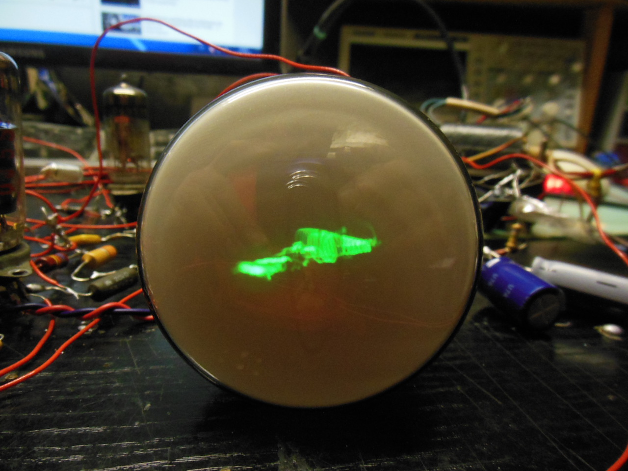

Gondolkoztam, megvágattam magam sok opcióval. A végén csak megnyugvást találtam ennél. 2xEF80 + EF183. Ezlesz akkor a duó vezérlőjébe.
Az előlapon: Bemeneti érzékenység ( kihúzható sztereóba), Fényerő, fókusz (kihuzható különálló poti) , Fűrész. A házon belül hozzáférhető Yaxley SEC/DIV választóval.
Alul a házon X;Y pozíció trimmerrel. Ezis hozzáférhető kívülről.
A végfokoknak csak sztereó potit hagytam a kezelőben. Meglett a duó fejbeli rajza.

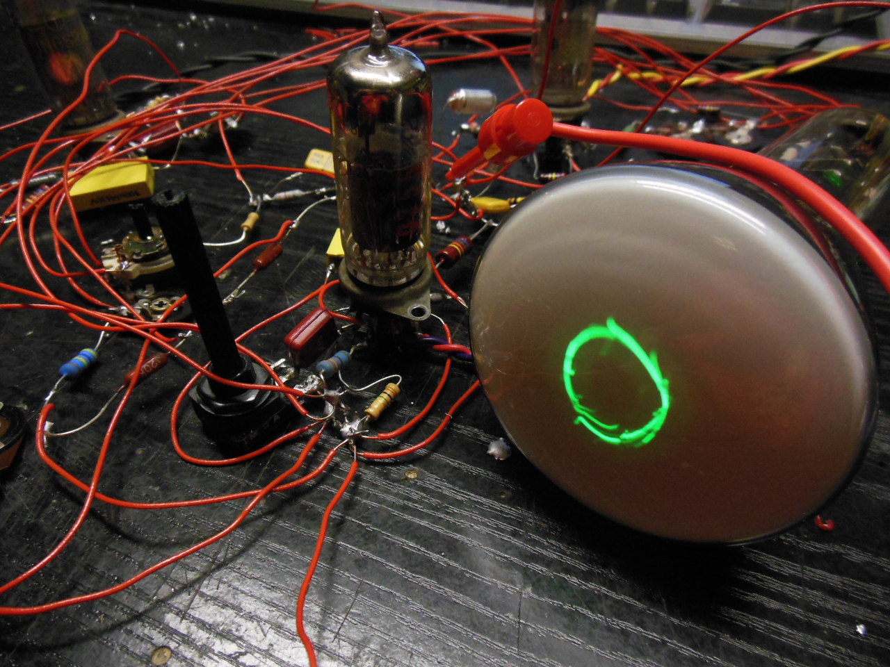

(#) q765 válasza q765 hozzászólására (») Szept 8, 2015
Classzik updét.
A hozzászólás módosítva: Szept 8, 2015

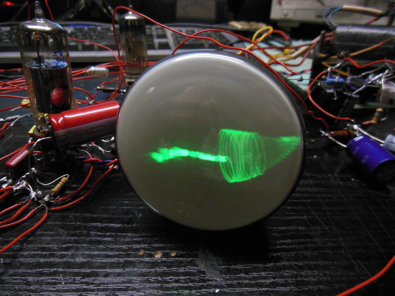

(#) q765 válasza q765 hozzászólására (») Szept 17, 2015
(#) ronin75 válasza q765 hozzászólására (») Szept 17, 2015
Betyáros Ezen lehet majd nézni a Dörti Denszinget?
(#) q765 válasza ronin75 hozzászólására (») Szept 17, 2015
Énfogok majd dörtitáncolni, ha végre már készleszek. Nehéz fejben legózni. A fűrészdiv kapcsoló kicsit sündisznós lett. De legalább együttfut. : )

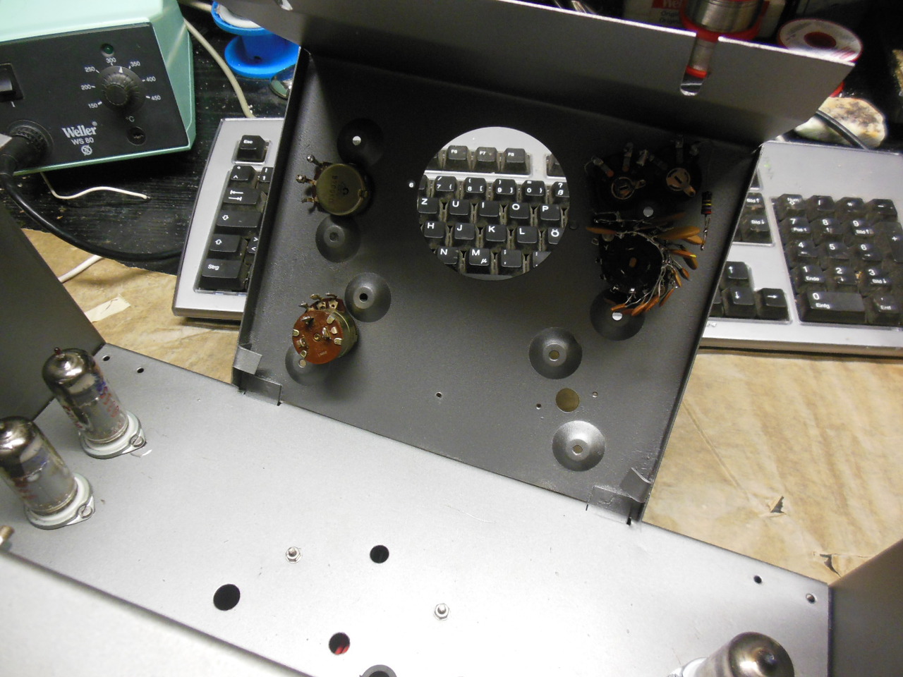

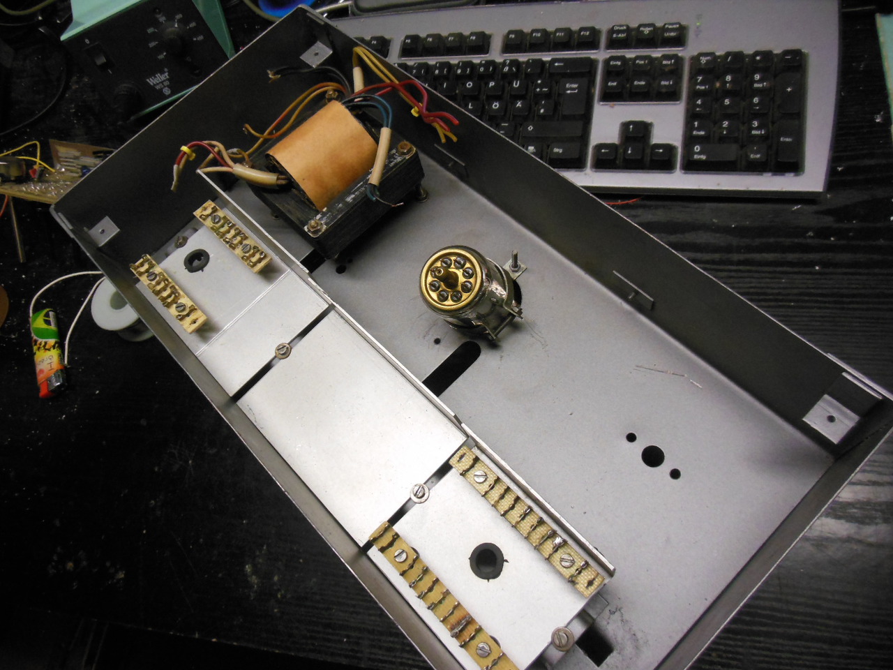

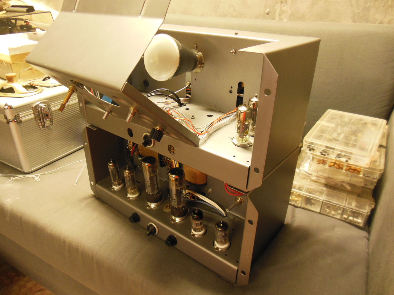

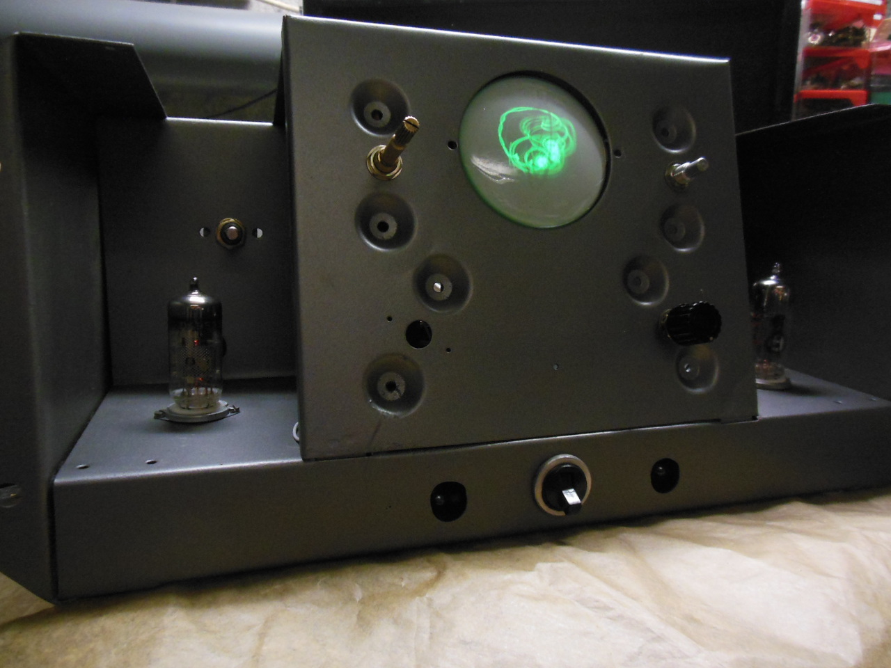

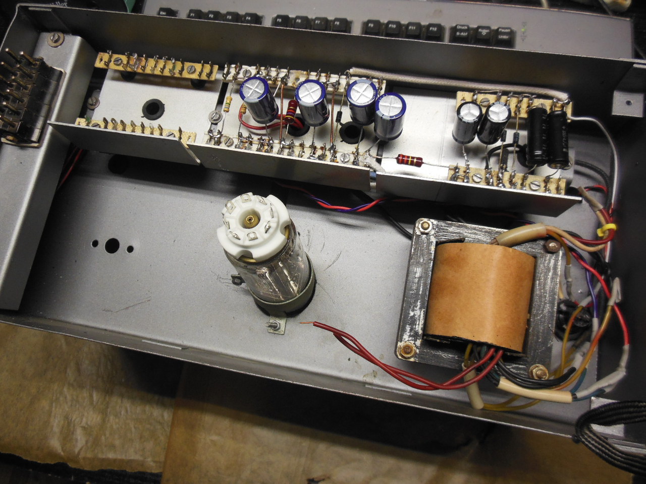

(#) q765 hozzászólása Szept 24, 2015

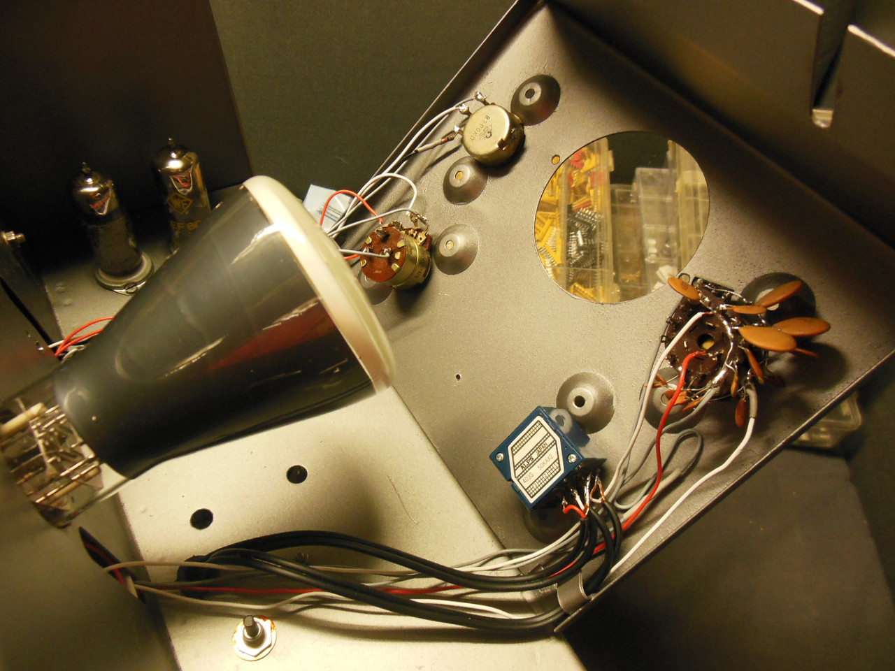

Lassan összeáll a duó vezérlője. X;y eltérítésre külön bemenet. Fűrész, szinkron váltó. *2EF80+ Ef183 + 7qr20 .
Pushpull váltó a kijelzési módok között. Mindkét csatornának bemeneti jelszintszabályzó. Fényerő + kontraszt szabályozható üzem közben is. CRT pozíció a forrlécen. Sok meló volt vele. Nincs terv hozzá.
Cobra -

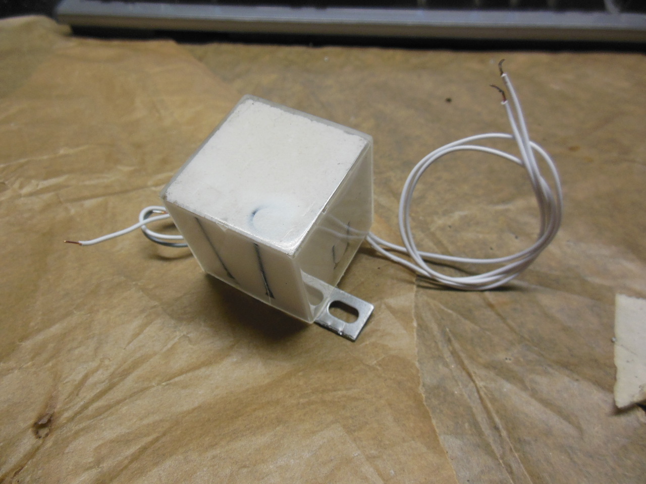

A kis fehér dobozban az anódkésleltető. 40mp.
-600V
+250V
Ami hiányzik még, a számlapok szitázása, és a két végfok hangerőszabályzója.
Holnap rakok még fel képeket. MOst ennyire jutottam.

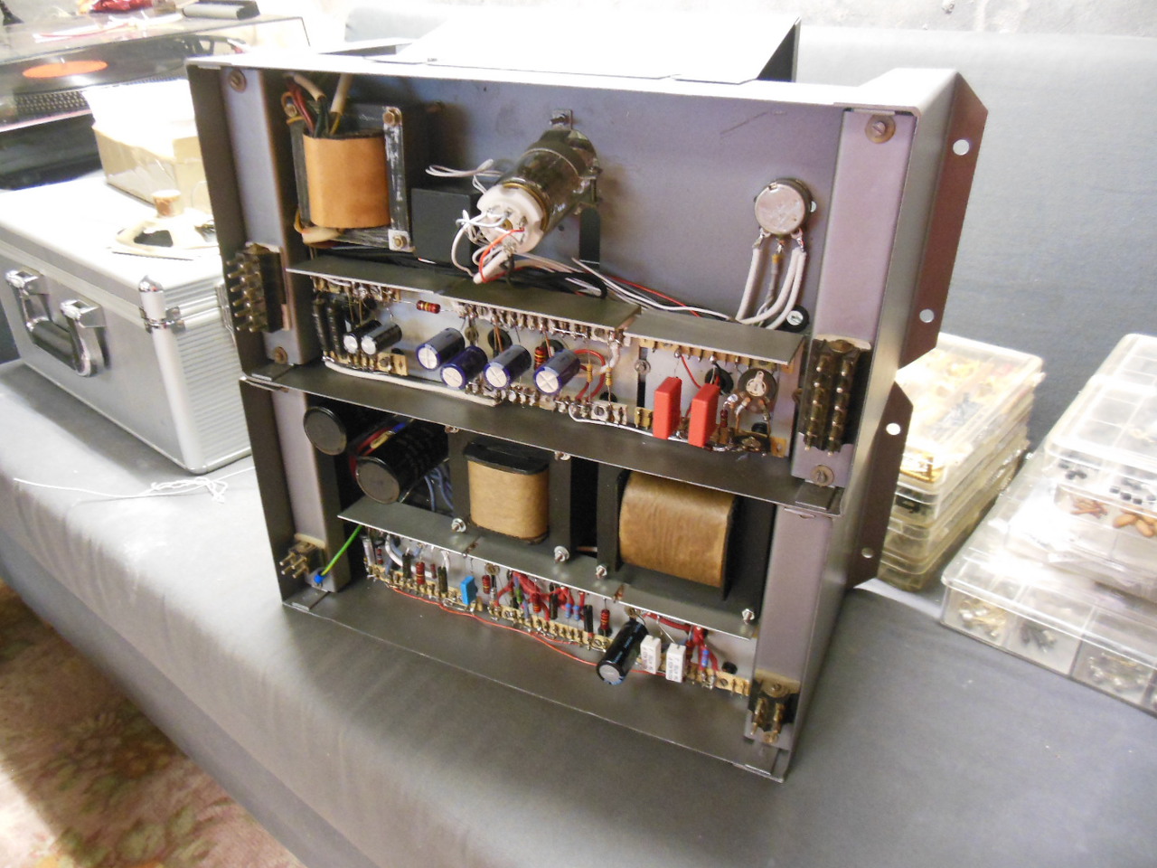

(#) q765 válasza ronin75 hozzászólására (») Szept 27, 2015
Még egy végfok, és készülhet a szekrény. Jupii.
9mV brumm. Meghallgattam. "Hallatszik", de nemvészes. Moziba elmegy. Jólesz ez.
Ami maradt, a következő végfok átnézése, szekrény, és a cicoma.
Kíváncsi vagyok már, nagyon..
A 9mV a kimeneten van. Nem az EF-en...

(#) q765 válasza q765 hozzászólására (») Szept 27, 2015
14 ohm ; 50V színuszos terhelésen. Számoljon már légyszi valaki utánam. Mekkora teljesítmény ez. Itt kezd torzítani. Valahogy soknak tűnik adatlap alapján.
A gyári 15 ohm 17,5V . Ez tiszta színusz.
(#) mofesa válasza q765 hozzászólására (») Szept 27, 2015
Ez az 50V azt sejteném, hogy nem Veff, akkor meg a gyári 17.5V valós.
(#) q765 válasza mofesa hozzászólására (») Szept 27, 2015
Pk-Pk. Csúcstól-csúcsig. Én 30W -ra saccolok. Peak -be ez több, mint 50/14 -3,5 *40 - 140W.
Mit számolok el?
A hozzászólás módosítva: Szept 27, 2015
Akkor 50V / 2.82= 17.7Veff, ami azt jelenti, hogy 20-22W jön ki a végén.
Számolásommal van gond. Amit mondassz reális. Rend van? : ) Neeee, neeee monddd.
Olyan nehéz lenne megnézni, hogy lehetne -e csillapítani a zajon? Tudom, nem korhű, ha a trafókat leárnyékolnád. Ez már rendezettebb változata annak, amit utoljára személyesen is volt szerencsém megszemlélni.
Mivel az EF veszettül erősít így ez elhanagyolható. Ha csak megközelítem a csövet egy hidegvágóval, már kiabál. Mindkét árnyéka hidegítve van. Egyszerűen fél tőlem. Nemtudok mit tenni. Bókolsz.. : )
100/300Hz. Nem a trafó szór.
A hidegvágó láttán én is fontolóra venném.
Azt meg Te tudod, mikor vagy vele kész.
