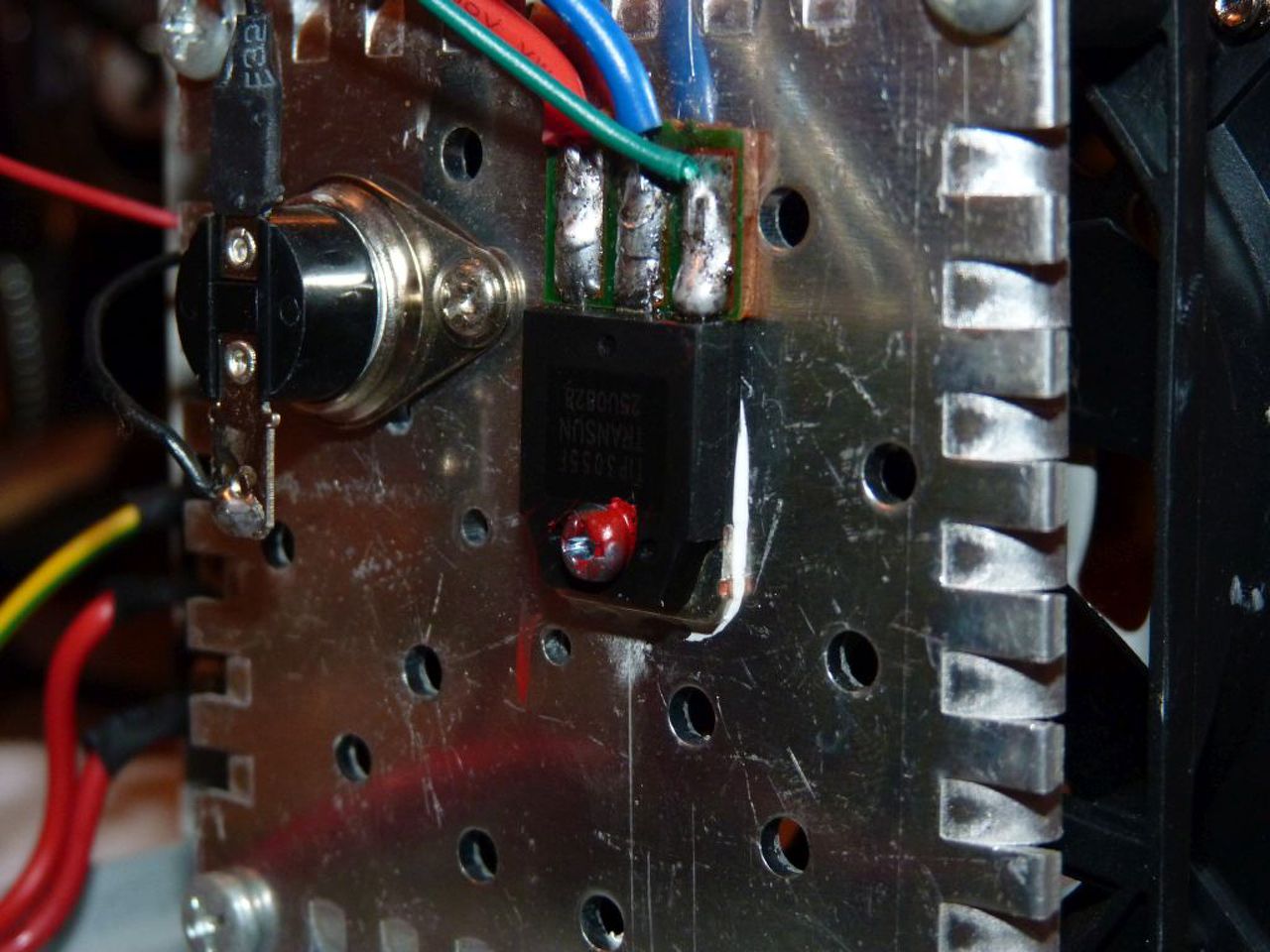

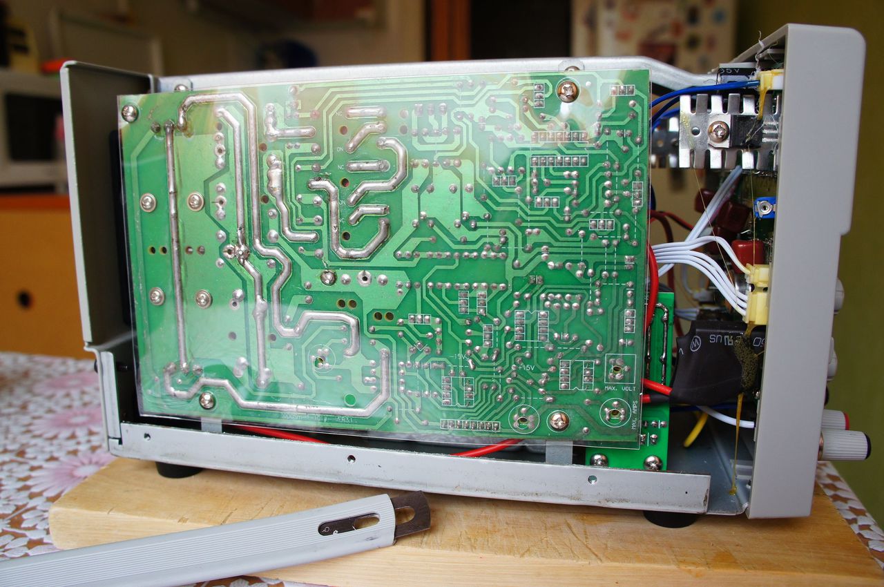

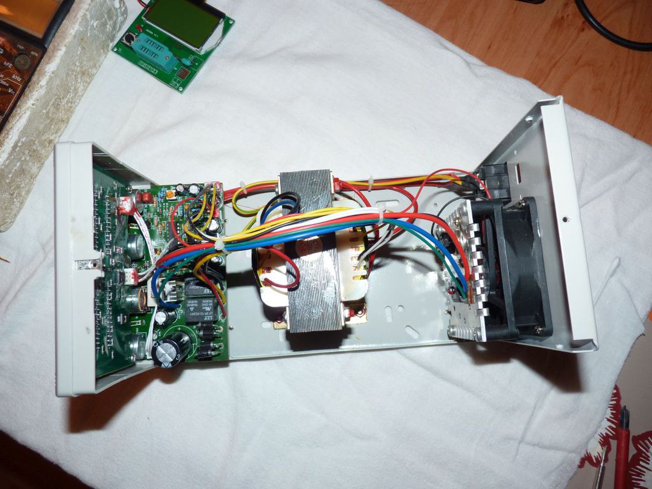

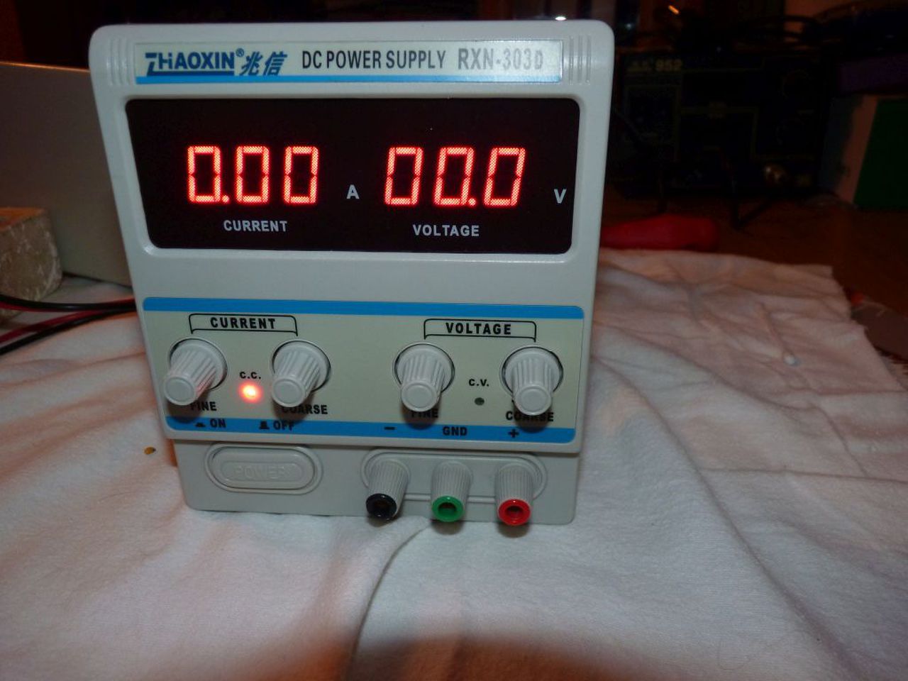

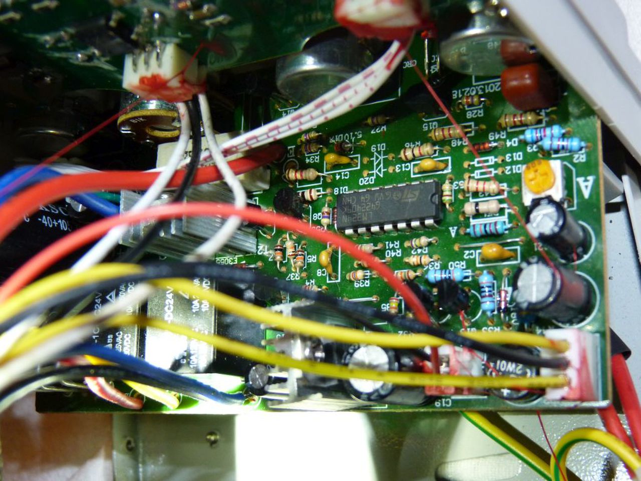

(#) CsongásZ hozzászólása Okt 2, 2015 /
Szeretném a segítségeteket kérni egy Zhaoxin RXN-303D tipusu 0-30V 3A-es kínai labor tápegység javításában.
Még kezdő vagyok és csak nagyon egyszerü dolgokat szoktam javítgatni vagy legalább is megprobálni megjavítani .
Ezért szertném megkérni azokat akik segíteni tudnak, hogy egy kezdő szinten probálják elmagyarázni.Köszönöm!
A táp jól működött ahhoz képest hogy kínai csak az én hibámbol keletkezett egy zárlat és egy kicsit elromlott .Most annyit csinál, hogy bekapcsolva megyen a kijelző, de hiába tekerem a feszültség potit mert nem változik semmit nulla marad és a relé sem hallatszik hogy dolgozna.
Amikor az áram potmétert feljebb tekerem egy kicsit és utánna probálom meg a feszültséget állitani akkor mutat a kijelzo pár milivoltot es elkezd felfele menni az áram...ekkor egy kis idő után felmelegszik a TIP3055F tipusú tranzisztor és beindul a ventilátor.
Nem látok semmit elpukanva kivéve egy 104 es jelzésü kerámia kondit ami a negativ kimenet es a föld között van.Van még egy 1N5395 ös dioda a negativ és a pozitiv kimenet között.A diodahíd 1N5404 es diodával van megoldva.
Még eddig nem nagyon méregettem semmit mert nem tudtam honnan kezdjem és nem akartam mégjobban elrontani. Amit mértem azok az 1N5404 es diodák azok úgy néznek ki, hogy jók...igaz nem vettem ki öket , csak becinezve mértem.
Amit még észrevettem hogy a TIP3055F tranzisztornál a piros és kék vezetéken (amit ha jól néztem az adatlapján a kollektor es emitter láb) a táp kikapcsolása és teljes áramtalanítása után is marad 4,5V vagy 10V mikor mennyi és ez mérhető a nagy 3300 mikrós kondin is, gondolom ez marad feltöltve.
Ha tudtok adni egy pár ötletet amit egyszerübb müszerekkel és szerszámokkal meg lehet oldani akkor megpróbálnám megjavítani.
Megprobálok csatolni egy pár képet is a tápegységröl.
Köszönöm elöre is a segítséget és a türelmet.
(#) abcdabcd válasza CsongásZ hozzászólására (») Okt 2, 2015 / 1
Ha aközben miközben a potmétereket tekered, multiméterrel méred a kimenetet, akkor a multi mit mutat? Mert az is lehet, hogy a táp beépített műszerei lettek rosszak... de szóval legelőször szerintem legalábbis azt kéne kideríteni, hogy a kimeneten mi az ami megjelenik...
(#) CsongásZ válasza abcdabcd hozzászólására (») Okt 2, 2015 /
A kimeneten 0V mérhető akárhova tekerem a feszely potmétert.
Hálozatról leválasztva a pozitiv és negativ kimenetek között 0,3 Ohmot mértem.Mivel a kerámia kondi startból kuka mert ki van pukkanva ezt kiszedtem.
A pozitiv ás negativ kimenet között található 1N5395 ös diodát kivettem és teljesen átcseng tehát az is kuka.
Igy most ezeket kicinezve a + és - kimenet között már 1,87kOhmot mértem.Ugy gondoltam ,hogy mivel ezek nem nagy összegbe kerülnek ma megveszem így is úgy is ha megment ha nem a TIP3055F el együtt. Sajnos csak a tranzisztort kaptam meg igaz ez csak simán TIP3055...F nélkül ,nem tudom hogy ez probléma-e abban az esetben ha az van megmenve.?
(#) proli007 válasza CsongásZ hozzászólására (») Okt 2, 2015 / 1
Hello! A kondi és dióda nélkül, még elindul a táp. Mivel azt írtad, hogy tekerésre az "áram megy felfelé, a venti elindul", azt mutatja, hogy a TIP életben van..
(Amit írsz, arra utal, hogy aksit tettél a tápra fordított polaritással. Egy táp nem aksitöltő. Ha ennek ellenére annak használnád, legalább egy soros izzót használj az aksival sorba..)
