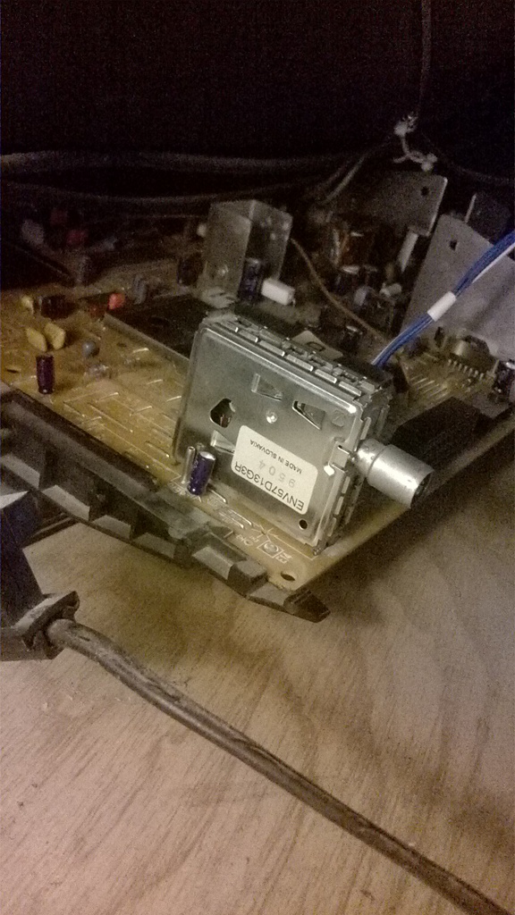

Van egy Panasonic TX21S4TP (Service Manual) típusú tv, és olyan hibát produkál, hogy a csatornák egy részének képe zavaros, máshol áthallásos, van ahol szemcsés, de a csatornakiosztás alsó és felső részén lévő csatornáknál tiszta a kép. Találtam néhány rossz forrasztást, ahol láthatóan meg is barnult a panel. Ezeket átforrasztottam, de továbbra is fennáll a hiba.
Mit javasoltok, merre keressem a hibát?

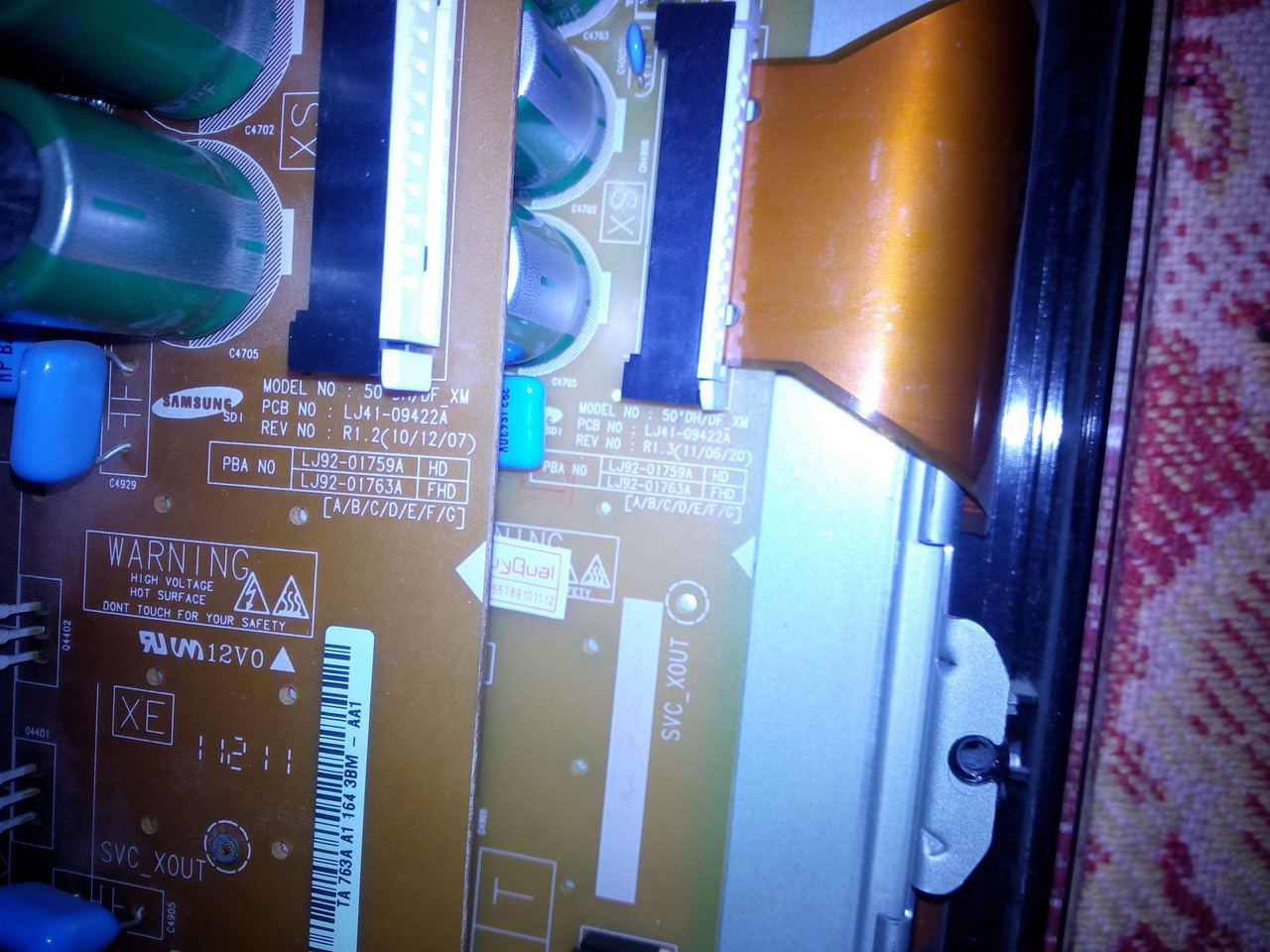

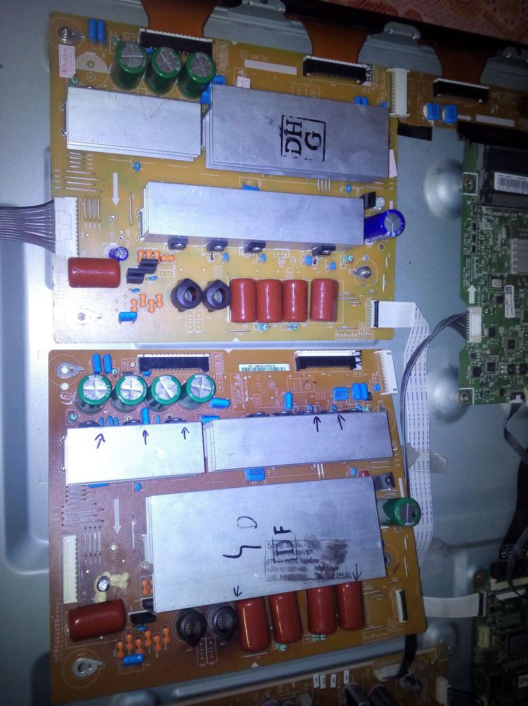

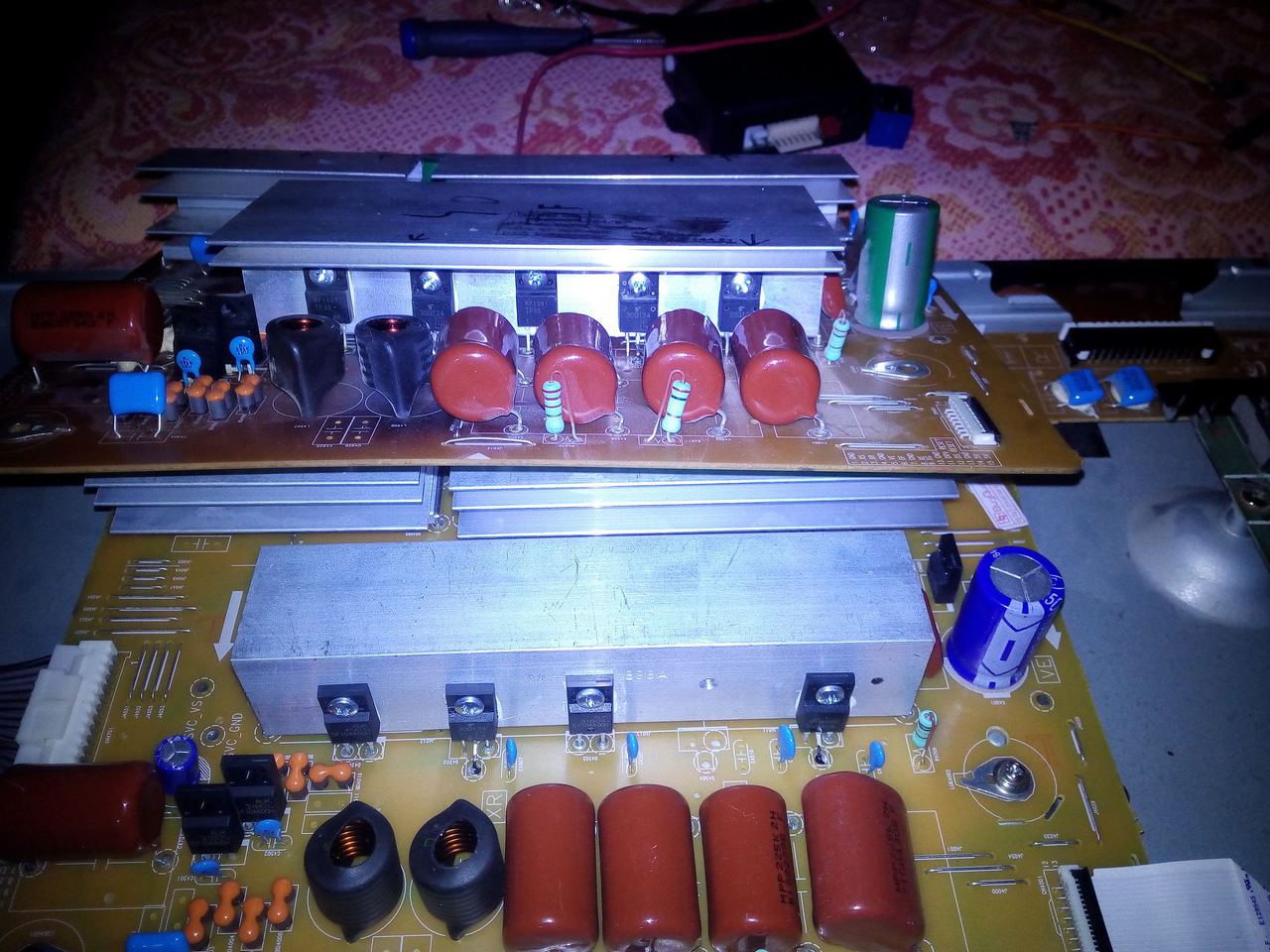

Üdv. Egy hibás PS51D570 TVről van szó, (volt is már róla) Szóval:
Hibás ZSUS és YSUS panelek..
Ritkaság a 570-es sztéria, inkább 550esek vannak. Megfigyeléseim szerint a különbség csak anyni hogy az 570es műhold tuneres, az 550es csak DVBT tuneres.
Ezt megrendeltem, mivel a száma a leirásban, a száma a képen, és maga a kép, 100% ugyanaz, mint az én TV-ben van.
Erre a fickó elküld nekem egy kicsit másabb, panelt. A száma ugyanazt. Maga a panel is szinte ugyanaz, csak pár kondi és tranzisztor nincs benne. Írtam a mukinak, ő azt mondja az jó, szereljem be, és fog működni ....
Mit tegyek? Merjem kipróbálni?
(#) stevepapa válasza jdani hozzászólására (») Okt 7, 2015 /
Szerintem nyugodtan belerakhatod. Több módosulat készült belőle.
(#) eyess válasza jdani hozzászólására (») Okt 7, 2015 /
Nem a tuner a lényeg hanem a kijelző.Ha az 570 es kijelzője megegyezik az 550 es modellel , és abban ez a másik fajta y sus , vagy z sus van , akkor bele teheted , de ha eltér , akkor nem hiszem , hogy meg tudja hajtani rendesen.
Nézz utána a két modelnek, ha stimmel , akkor bele teheted . De akkor is először előtéttel , ha gond lenne legyen védelem.

(#) fsub hozzászólása Okt 10, 2015 /
Ezzel kapcsolatban van valakinek ötlete?
(#) stevepapa válasza fsub hozzászólására (») Okt 10, 2015 /
Tunert kellene cserélni kezdésnek.
(#) fsub válasza stevepapa hozzászólására (») Okt 10, 2015 /
Köszi a választ! Ehhez kifejezetten a TV típusához való tunerre lehet cserélni, vagy minden tv-ben hasonló van. Egyébként kocogtattam a tunert egy csavarhúzóval, de semmi eredménye nem volt.
Szerintem már tv tunerje is jó lehet bele, de valószínű, hogy bontva kapsz hozzá itt valakitől belevalót. Ez egyben van a KF-l építve, mert akkor egyben lehetne cserélni. Tegyél fel a tunerról egy képet. Meg a száma sem ártana.
Közben találtam egy beszerzési helyet, de azt hiszem ennyiért nem érné meg nekem: Bővebben: Link. A teljes típusszáma: ENV57D13G3R
Itt van róla a kép:
