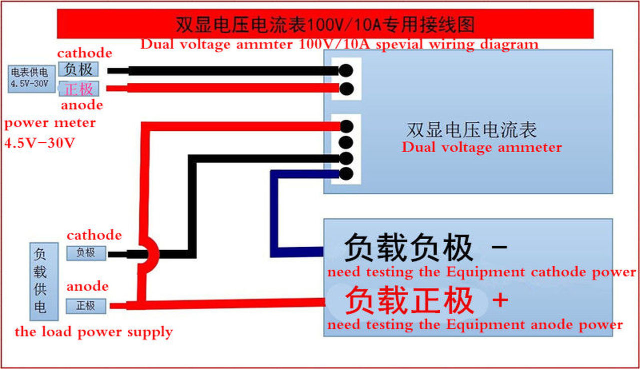

Annyi gond van ezzel/ilyen műszerrel (függetlenül az esetleges műszaki hiányosságaitól), hogy az áramméréshez használt saját söntjén eső feszültség hibaként jelentkezik a kimeneti feszültség stabilitásában.
Ha a tápegység saját söntjét használod az áramméréshez, akkor ez a hiba nem jelentkezik. De ehhez másmilyen kijelző kell.
(#) Justo válasza Alkotó hozzászólására (») Okt 1, 2015 /
Szia! Akkor ezt a műszert nem is tudom úgy bekötni, hogy jól működjön?
Mit ajánlanál?
(#) proli007 válasza Justo hozzászólására (») Okt 1, 2015 /
Hello! Az azért nem biztos. Ennek a műszernek várhatóan a negatív ágában van a Shunt ellenállás. (De nem ismerem, így nem tudom melyik vezeték szín mit jelent.) A feszültségmérést rákötöd az UTP-OUTN pontra, a fennmaradó vezetékre kötöd Az SN pontot. (SP az OUTP-re marad kötve.) A terhelés, az OUTP és SN pontok közé megy.
(#) Justo válasza proli007 hozzászólására (») Okt 1, 2015 /
Hello! Először is köszönöm a segítséged és elnézést a Móriczka rajzért. Ma sajnos nem tudom kipróbálni de holnap lesz rá időm. Így gondoltad a bekötést?
Igen, de az SN és OUTN közötti sötétkék összekötés nincs.
A hozzászólás módosítva: Okt 1, 2015
Az OUTP és SP közötti piros és OUTN és SN közötti kék vonalat azt nem én rajzoltam, "gyárilag ott van. Link
De viszont akkor az OUTP-t és SP-t kössem össze?
Így lenne akkor helyes?
Persze hogy "gyárilag ott van", hiszen én rajzoltam oda. De ez pont azért van, hogy négyvezetékes bekötést lehessen elkövetni. Vagy is a vezetékeken eső feszültséget ki lehessen vele küszöbölni. Most a műszert fogja kompenzálni. Egyébként a gépkönyv azt írja 75mV-os a Shunt. Vagy is nem túl sok feszültség esik rajta.

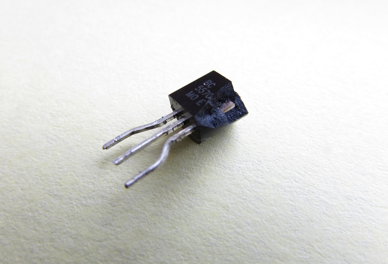

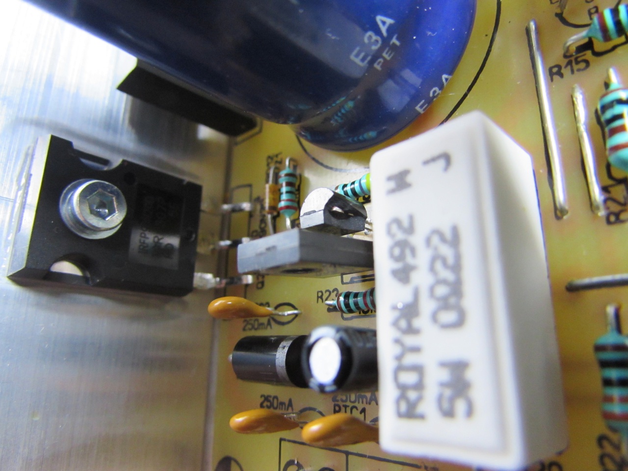

(#) Justo válasza proli007 hozzászólására (») Okt 6, 2015 /
Hello! Megmértem az R11-en eső feszültséget DC-OFF állásban 0V.
Úgy néz ki a Q6-nak annyi lett a mellékelt képek alapján (Nem tudom, hogyan kell kimérni)
Kiforrasztottam Q7-et is a biztonság kedvéért. Megrendeltem az alkatrészeket.

(#) proli007 válasza Justo hozzászólására (») Okt 6, 2015 / 1
Hello! Ha kicserélted a tranyókat, akkor az R23-at is cseréld ki 100kohm-ra. Mert így túl sok az áramtükör árama. Sajnos két BD140 kellet volna beletennem, hogy egyforma legyen a két tranyó, de én megspóroltam az egyiket. De ez nem lett jó ötlet, mert így a két tranyó aszimmetriája miatt a tükör árama túl sok lett.
Ha a B és C típusra gondolsz, a Hfe paramétere (áramerősítési tényezője) más a kettőnek. Vagy is a C-nek nagyobb a bétája. De itt nem sokat számít ez.

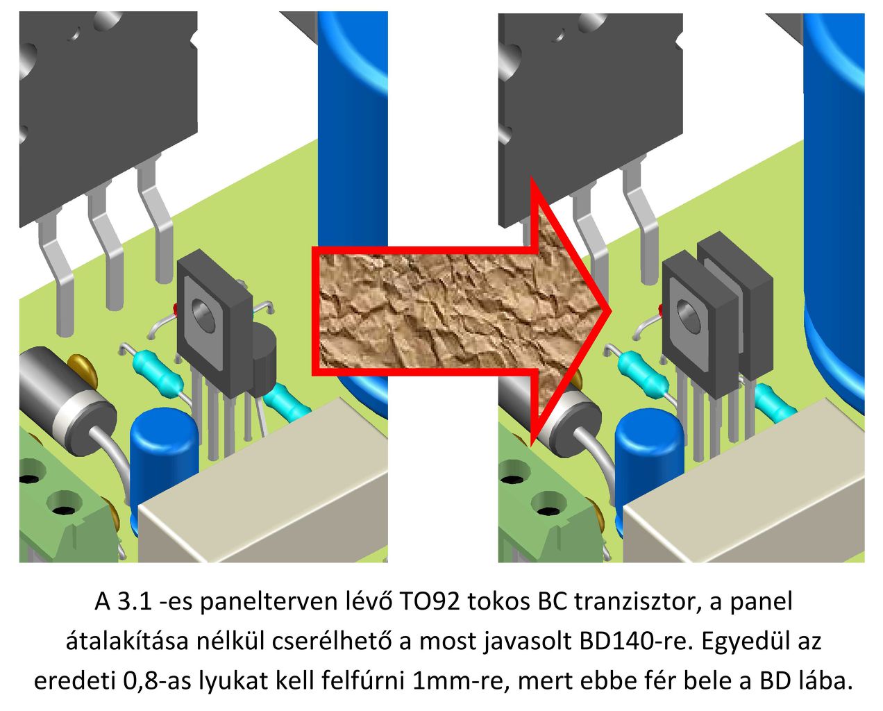

(#) Alkotó válasza Justo hozzászólására (») Okt 7, 2015 /
Ha az én paneltervemet használod, abba minden átalakítás nélkül betehető a BD140-es tranzisztor a BC helyett.
Készítettem egy volt-lett ábrát, ami szemléltetni igyekszik a változást.

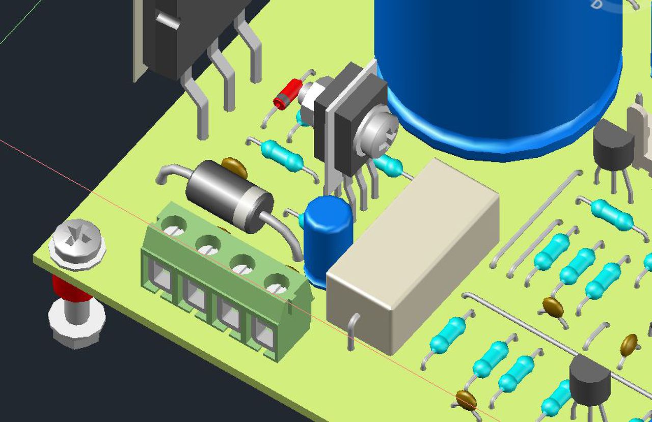

(#) Justo válasza Alkotó hozzászólására (») Okt 7, 2015 /
Hello! Természetesen a Te paneltervedet használom. Igen azt én is néztem, hogy simán elfér a BD140. Csak az a kérdés, hogy kell e esetleg még valami mást is változtatni? R23 értékét akkor is meg kell változtatni ha mind a két tranzisztor DB140 lesz? ( R23 )
(#) Alkotó válasza proli007 hozzászólására (») Okt 8, 2015 / 4
Módosítottam a tervet, ami most már 2db BD140-et tud fogadni, amik hátukkal egymásnak fordítottak, és egy csillám közbeiktatásával egymáshoz csavarozhatóak. Így ha akarnak melegedni, akkor azt együtt tudják tenni. Az R23 értékét is átírtam 100 kR-a a terven. Adtam neki egy LPSU3A50V v3.2 fantáziasorszámot az azonosíthatóság érdekében.
