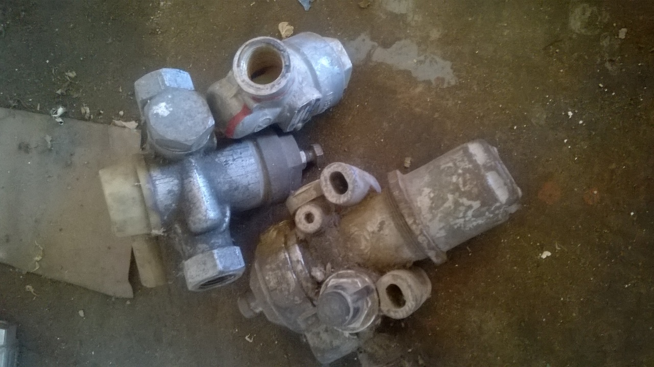

Pakolás közben találtam 2 lefúvószelepet és egy szűrőt, ha valakit érdekel...

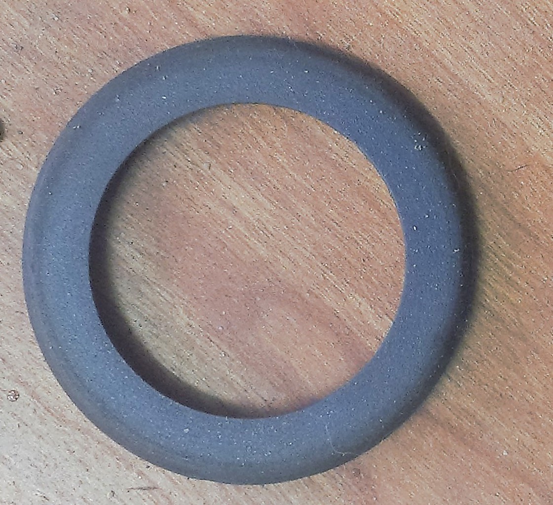

Segítséget szeretnék kérni. Valaki látott már ilyen kompresszor "dugattyút" boltban? Olasz olajmentes kompresszor. (ferrua)

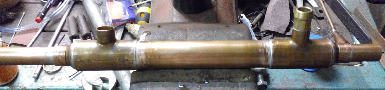

Időközben készítettem egy levegő hűtőt is, ha már a hengerfejbe vizet eresztek, ezt is vízzel tervezem hűteni. Képet jelenleg nem tudok róla feltenni, de leírom a szerkezetét:
A levegő egy 18x1-es rézcsövön áramlik, ebbe keresztbe beforrasztottam 7db 6x1-es rézcsövet, forrasztás előtt kiperemeztem, hogy a forgatástól ne tudjanak kiesni. A külső köpenyt egy 28x1-es cső alkotja, ez egy szűkített T idomban végződik, itt történik meg a víz be illetve kivezetés. A T idom másik felébe pedig került egy 28-18 as szűkítő, így fel lett az is forrasztva a belső, 18-as csőre.
Mod: mégiscsak megoldottam a feltöltés, szóval ilyen lett.

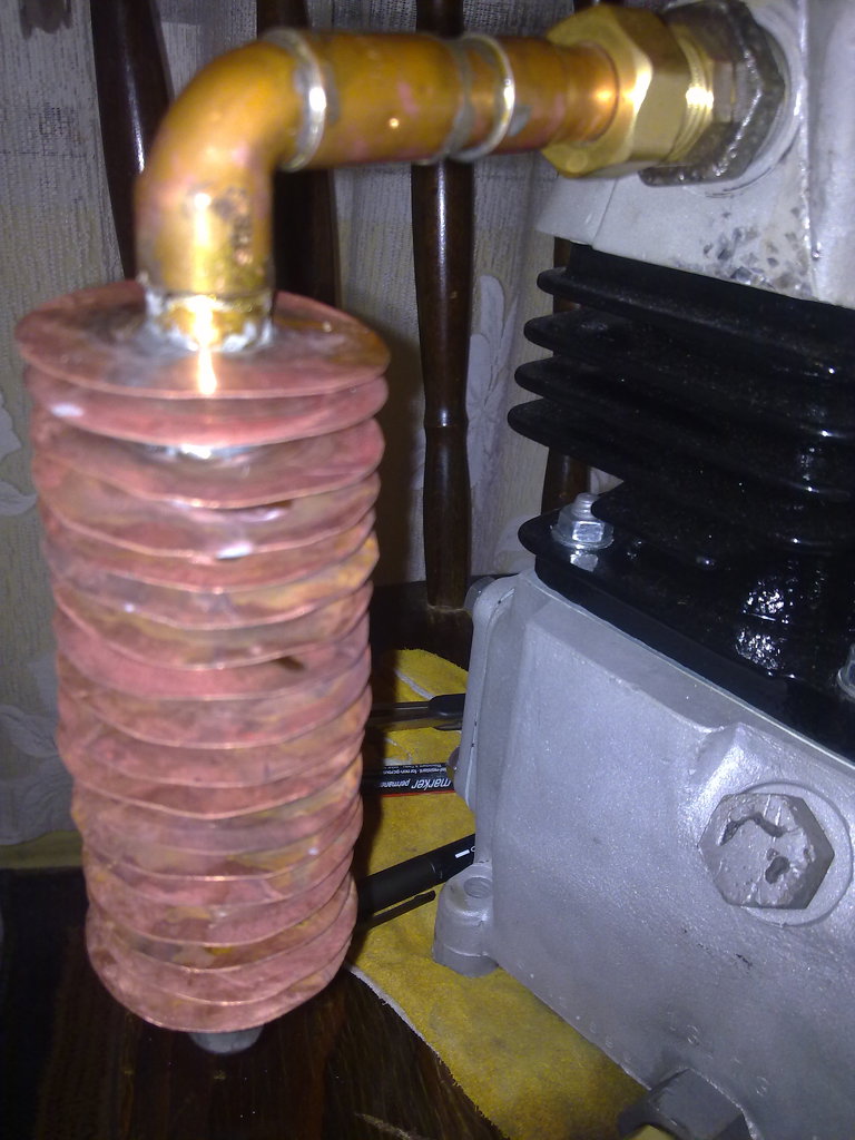

(#) laacika válasza PIRO hozzászólására (») Okt 9, 2015 /
Ez nagyon frankó lett!!
Az enyém ilyen lett.(levegőhűtéses)
(#) PIRO válasza laacika hozzászólására (») Okt 9, 2015 /
Ó nagyon köszönöm a dicsérő szavakat.
Gondolkoztam én is egy hasonló, léghűtéses dologban, csak nem volt otthon lemezem hozzá. Ha meg már elmentem anyagot venni, inkább az épületgépészeti bolt felé vettem az irányt.
Kíváncsi leszek hogy mennyire tud majd hűteni.

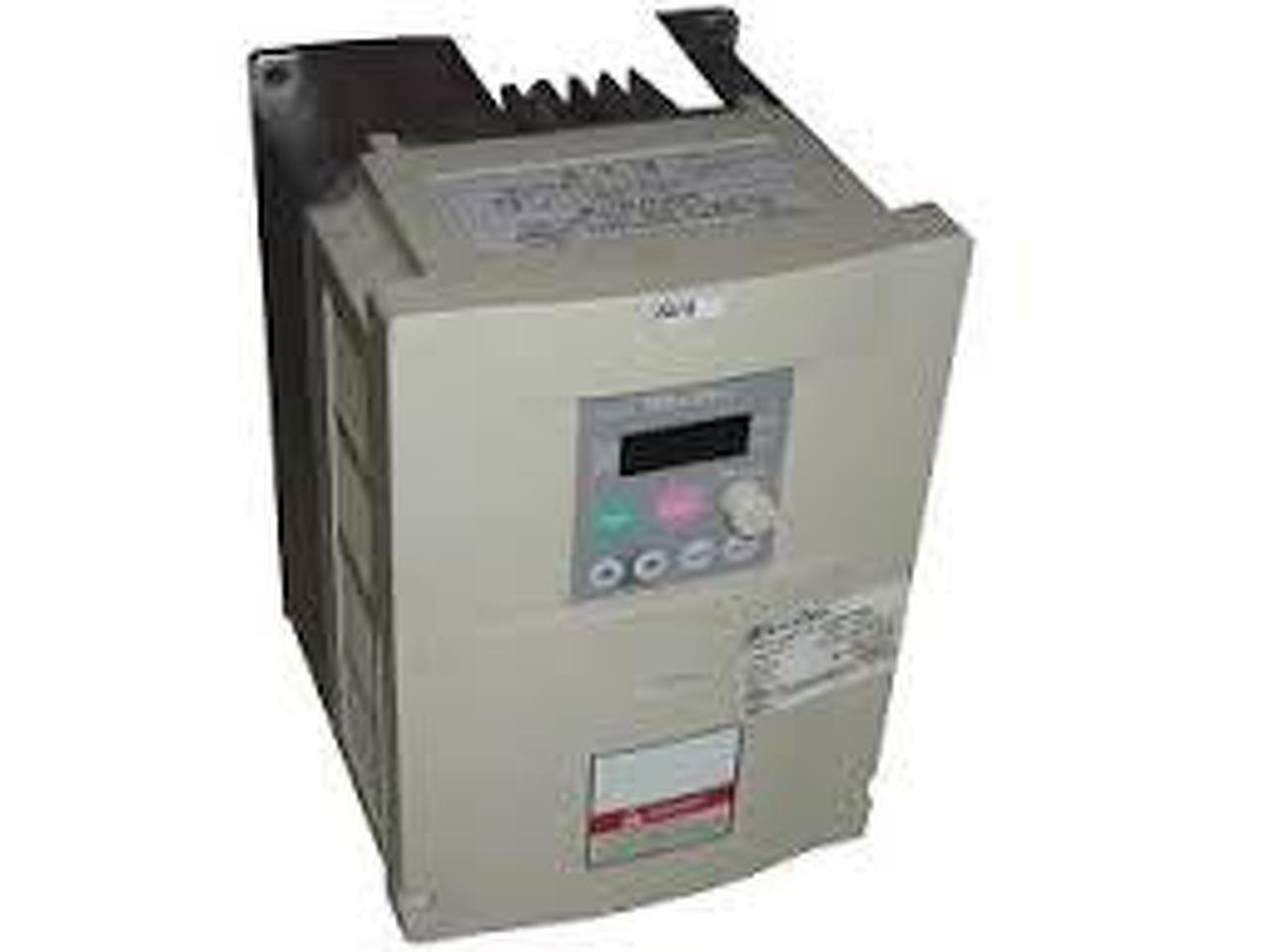

Én ez miatt vettem freki váltót ami 1 fázisból csinál 3x230v ot.Ehhez a kompresszorhoz vettem gy Imi 2,2kw os mocit,a frekivàltóról hajtom a kiscesztergém is,igy potival tudom állitani a fordulatot,meg gondolandó te esetedben is a vásárlása.
(#) PIRO válasza laacika hozzászólására (») Okt 10, 2015 /
Igen, én is nézegetem a frekiváltókat, szemezek velük.. Neked milyen típusú géped van?
(#) laacika válasza PIRO hozzászólására (») Okt 10, 2015 /
Hát az enyém nem mai darab,de vétel előtt utánna érdeklődtem és azt mondták megbizható darab.
Toyon Denki 2,2kw
