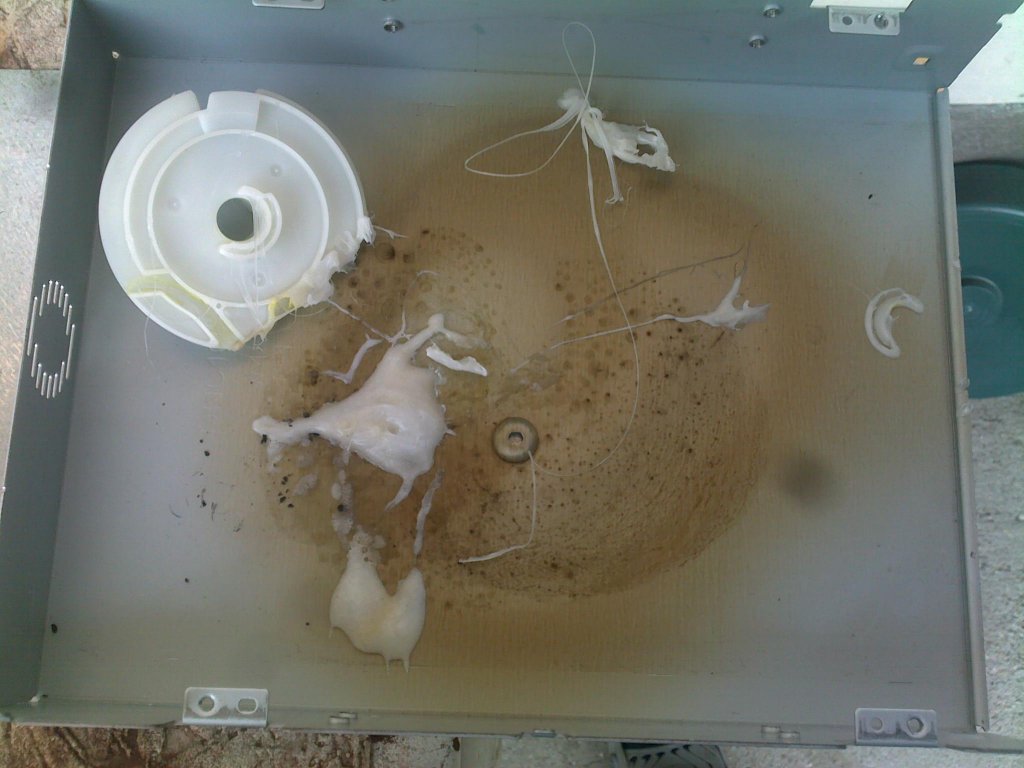

(#) Szebence válasza KTobi hozzászólására (») Márc 15, 2011 /
Az előbb fogtam egy optikai meghajtó fém borítását ráraktam a gáztűzhelyre, majd raktam bele egy műanyag fogaskereket. Megolvasztani tehát meglehet, a kérdés, hogy mit kellene hozzáadni, hogy öntehő legyen? Mert ez így csak olvad, de nem folyik.
(#) KTobi válasza Szebence hozzászólására (») Márc 15, 2011 /
Ami így megolvad, azt ki bírod önteni, természetesen préssel. Mármint egy présen belül megolvasztod, és a mintába belefújod.
